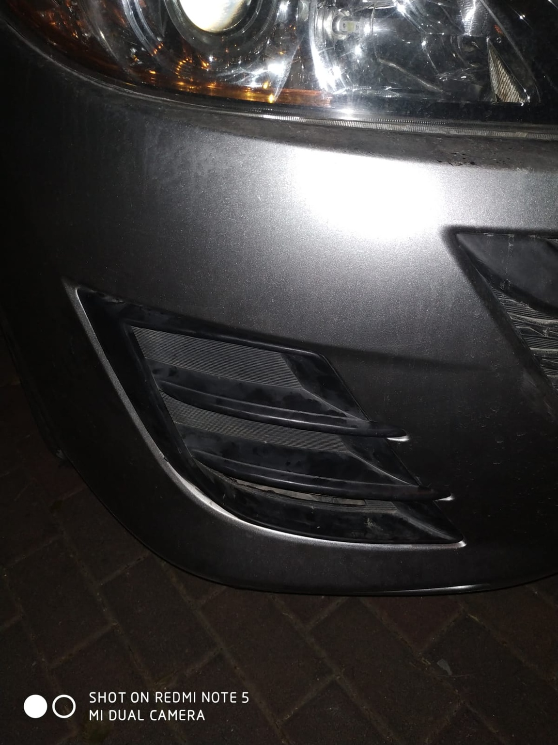

פתחתי מכסה מנוע הבאתי כלים התחלתי להתעסק בלהגיע לחיבורים של המשאבה פתחתי את הפלסטיק שנמצא מתחת למנורה הקידמית בתמבון מצד ימין איפה שהמשאבה ממוקמ בדיוק יש תמונה מצורפת אחרי שחיברתי בחזרה כבר כבר
