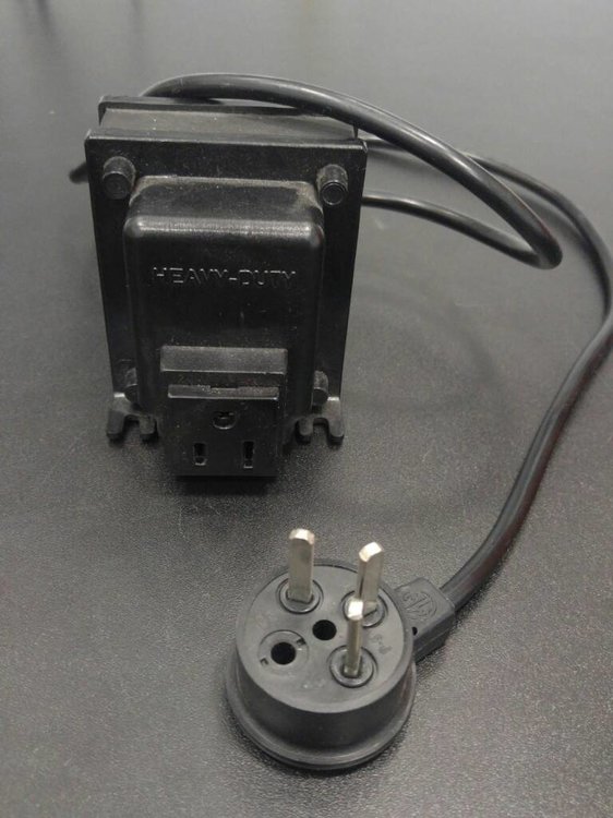

אתה צריך שנאי כזה. תבדוק שהוא יותר מ 1200 וואט. השנאים האלו די יקרים.
מה שבתמונה זה שנאי להספק נמוך יותר, כך שתצפה לגודל פיזי יותר גדול של שנאי 1200 וואט.
