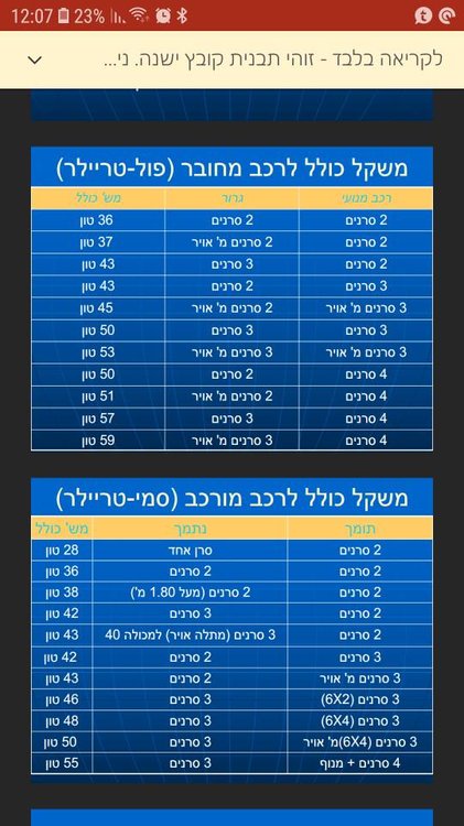

לפני שינוי התקנה המצב היה הפוך. ולקפיצי עלים היה יתרון משמעותי במשקלים. דבר שגרם לבעלי משאיות ישנות להמשיך להשאירן על הכביש אפילו בעלויות תיקון יקרות.Screenshot_20180730-120706_PowerPoint.jpeg
Sent from my SM-G930F using Tapatalk
HU: clarion 786Amp1: jbl 1004 Amp2: sundown audio sae1000d comp': polk audio 5251 db SUB:polk audio sr 12dvc
המסמך שצרפת רק מאשר את מה שרשמתי.
יש לך קצת בלאגן במונחים וכנראה בגלל זה לא הבנת את מה שרשמתי.
כושר העמסה הוא המשקל שנותר להעמיס על המשאית או הנגרר לאחר שבנו עליה מרכב מסוים (לדוגמא במקרה שלנו, ארגז רכין). לדוגמא, המשאית (שלדה) שוקלת 8 טון, המרכב (ארגז רכין) שוקל 3 טון, המשקל הכולל המותר של המשאית (GVW) הוא 32 טון, זה אומר שמשקל ההעמסה הוא 21 טון.
הטבלה שאתה פרסמת (וזה גם רשום בכותרת) היא טבלת משקל כולל מחובר (GCW), כלומר המשקל המקסימאלי שמותר למשאית + הנגרר/נתמך שלה.
המונח דאבל הוא גם "שפת רחוב", כי יש "לעבוד דאבל" (לעבוד עם נגרר) יש "דאבל קבינה" (קבינה עם תא שינה), יש "דאבל מניע" (2 סרנים מניעים) וכו'.
