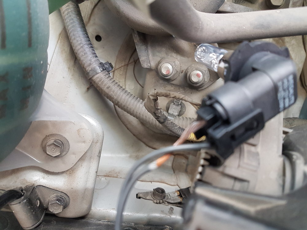

לכל בעלי קיה ספורטאז' מהדור האחרון שימו לב למחבר של הנורת אור דרך , הקונקטור נמס -לסרוגין קורה שגם אחד החוטים ממנו מתחיל להינמס.
תחילת התופעה בכך שהמנורה נשרפת בתדירות גבוהה.

פנית ליבואן?
אגב, ממליץ לנקות את המנורה עם IPA לפני שאתה מרכיב אותה בחזרה (נראה שהיא באה במגע עם האבק על השלדה).
לשיקולך, אתה יכול לקנות מאריכים קרמיים (שעל הנייר, עמידים בפני התחממות), או להחליף את בתי המנורות.
