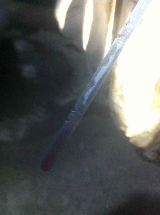

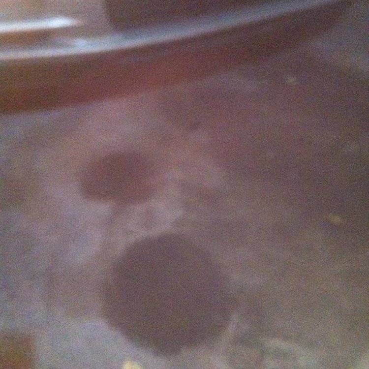

ברשותי אוונסיס 2005 שלפני כחודשיים החליפו לה שמן- גיר, מאז ההחלפה שמתי לב לנזילונת קטנה מין רטיבות מתחת לאוטו בצד הימני ,דהיינו מהצד של הנוסע ליד הנהג, בהתחלה לא הכי התייחסתי, הרטיבות היתה בקוטר של מטבע קטן, אתמול בערב והיום בערב ראיתי שני כתמים רחבים וגדולים יותר בקוטרם ,
בדקתי שמן מנוע בוודאות לא חסר, לגבי המים גם לא חסר ,שלשום מילאתי כוס מי קרור לאחר המון זמן שלא מילאתי ככה שהכתם זה לא מים, מים נבלעים ונספגים באספלט ובמקרה דנן הכתם נשאר עדיין,
לקחתי בחשבון זה שמן גיר, הגיר אצלי לא דופק או נוקש אבל מדי פעם יש כאילו עליות וירידות בטורים של סיבובי המנוע, כאילו משהו לא מסוכרן בטורים לעומת מהירות הנסיעה,
בכל מקרה בדקתי שמן גיר בהתחלה רק בפרקינג שהמנוע עובד והנוזל הגיע למינימום, דהיינו ראיתי במדיד שני מגרעות אחת למטה והשנייה מעליה ואצלי זה היה רק עד למגרעת הראשונה,
במבט בחושך לאור פנס קטנטן ראיתי שכתוב באנגלית:cool-hot'-המגרעת העליונה זה החום והתחתונה קר,
האוטו המשיך לעבוד והערבתי תוך כדי לחיצה על הבלם הילוך לרוורס להילוך ספורט כזה וגם כמובן לניוטרל ןחזרה לפרקינג, שוב תוך כדי עבודה של המנוע בדקתי שנית המדיד והפעם היה גובה המפלס בערך באמצע,
אני צילמתי כעת כמה תמונות ומאוד מאוד אשמח אם מישהו יסביר לי האם חסר שמן גיר ואיך אמור להיות נזילה משמן גיר כי להבנתי זו מערכת סגורה,

אל תוסיף כלום נראה שיש לך חוסר, אם יש נזילה צריך לטפל בה, סע למוסך בחזרה שיבדקו לך את זה, וחובה שמן גיר מקורי או משהו איכותי שעומד בתקן.
לפי מה שאתה אומר גם הגיר מחליק קצת וזה לא נשמע טוב.

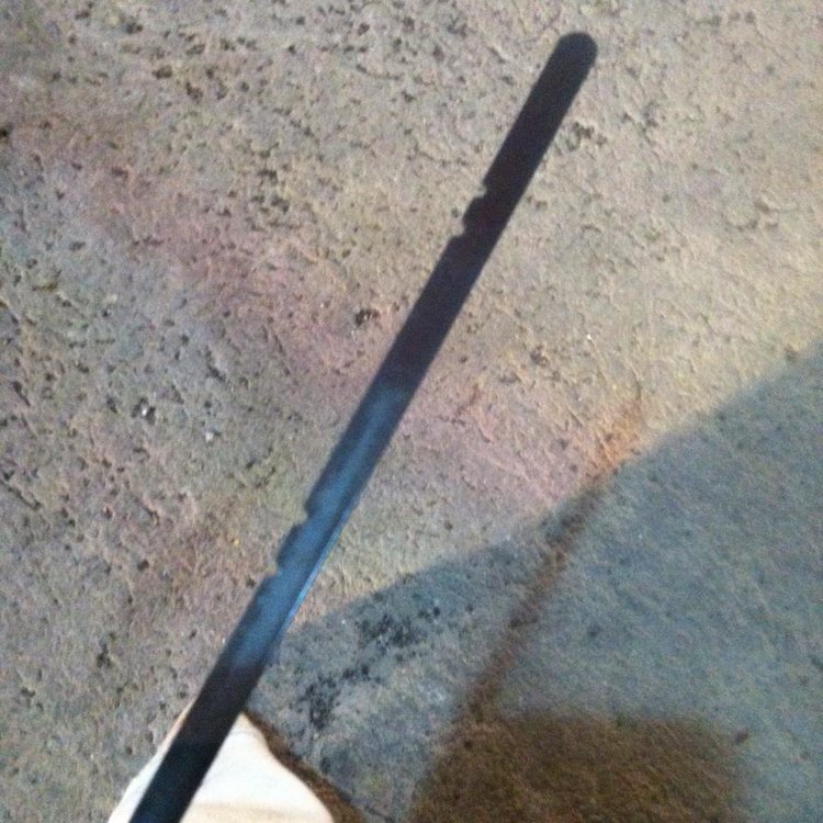

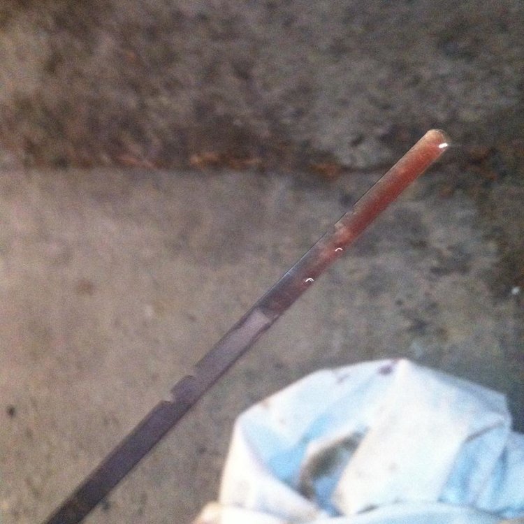

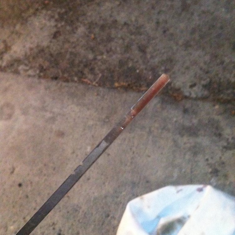

נסעתי בבוקר כמה קילומטם מחוץ לעיר ושוב בדקתי כמו שצריך שמן גיר בדקתי שמן גיר לפי הספר ומסתבר שלא חסר אצלי טיפת שצן, השמן לא שחור או שרוף והוא נקי ללא חלקיקים, כל שנשאר לברר מהיכן הנזילה? שמתי כעת חתיכת קרטון יבש ואמתין קצת לפני שאבדוק כמה נוזל
ירדתי לבדוק מתחת לאוטו על הקטון היבש שהנחתי יש נוזל שמנומי אדום בהיר בצבע ובמירקם של שמן גיר, מוזר כי בבדיקת מפלס השמן גיר לפני שעה פלוס לא היה חסר שמן גיר הנוזל הגיע עד למגרעת העליונה, יש עוד מקום שמחב בין המנוע לגי שעלול לזרוק שמן גיר ועדיין המפלס במדיד ראה תקין?
כי הנוזל השמנוני האדום היחיד באוטו אצלי זה אך ורק השמן גיר ובוודאות זיהיתי כעת נזילה של השמן הזה
