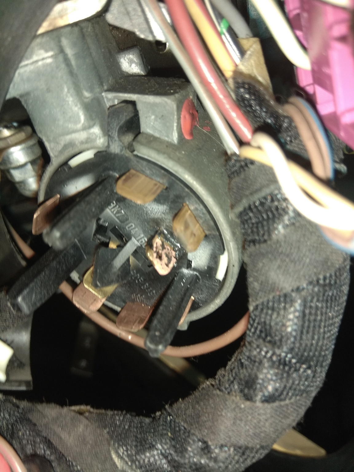

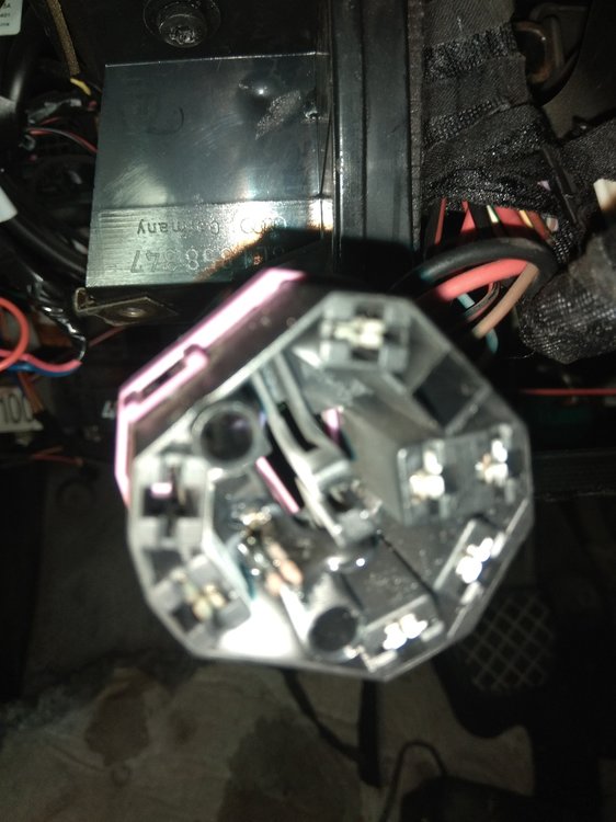

עדכון:
קצר בסוויץ'...
תוקן והוחלף חלק כלשהו שאין לו מושג מה שמו, הכל עובד כמקודם..IMG_20180116_091943.jpgIMG_20180116_091943.jpgIMG_20180116_091943.jpgIMG_20180116_091943.jpgIMG_20180116_091900.jpg
עלות 400 ש"ח כולל מע"מ
תודה לעוזרים!
seat leon 1.8 20v
חשמלאי רכב ירושלמי... לא פעם ראשונה אצלו, אך מקווה שפעם אחרונה.
המלצות לכל דורש.
מרק, יש שם מקצועי לחלק (שקע תקע) הזה?

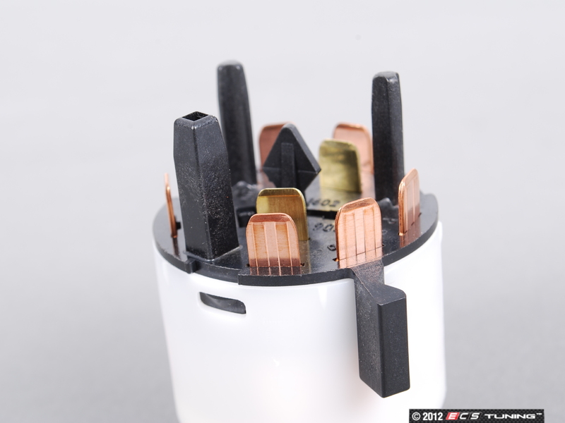

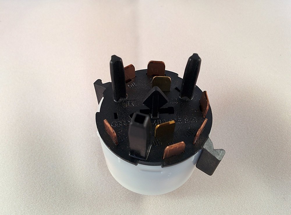

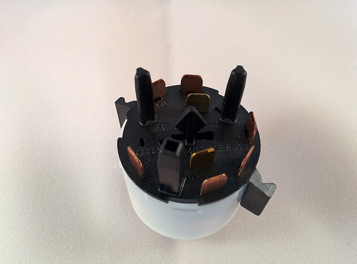

החלק נקרא ignition starter switch (ראה תמונה מצורפת).
סורק התקלות לא מסוגל לאתר תקלות אשר מלכתחילה אין שום ניטור או חיישן אשר אמור לגלות תקלה כמו שציינת.
