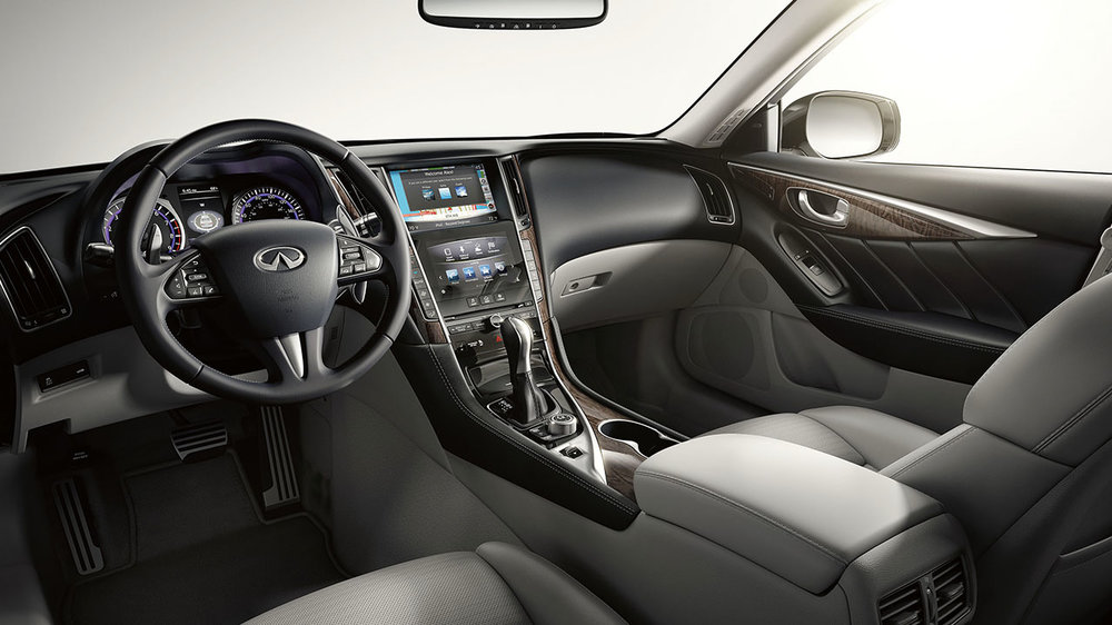

Pioneer TS-X150
והנה מגיע הרמז - תשימו לב, כל המכוניות כאן הן רכבי יוקרה מ2017
אינפיניטי Q50 , אאודי A4, במוו סדרה 7, לינקולן MKZ
למה שמתם לב?

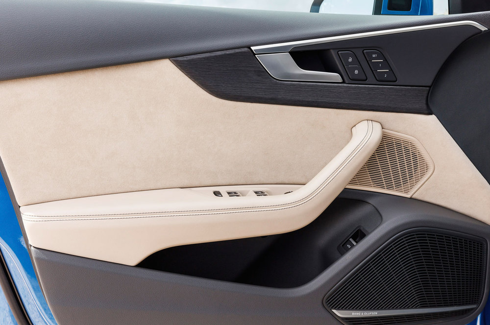

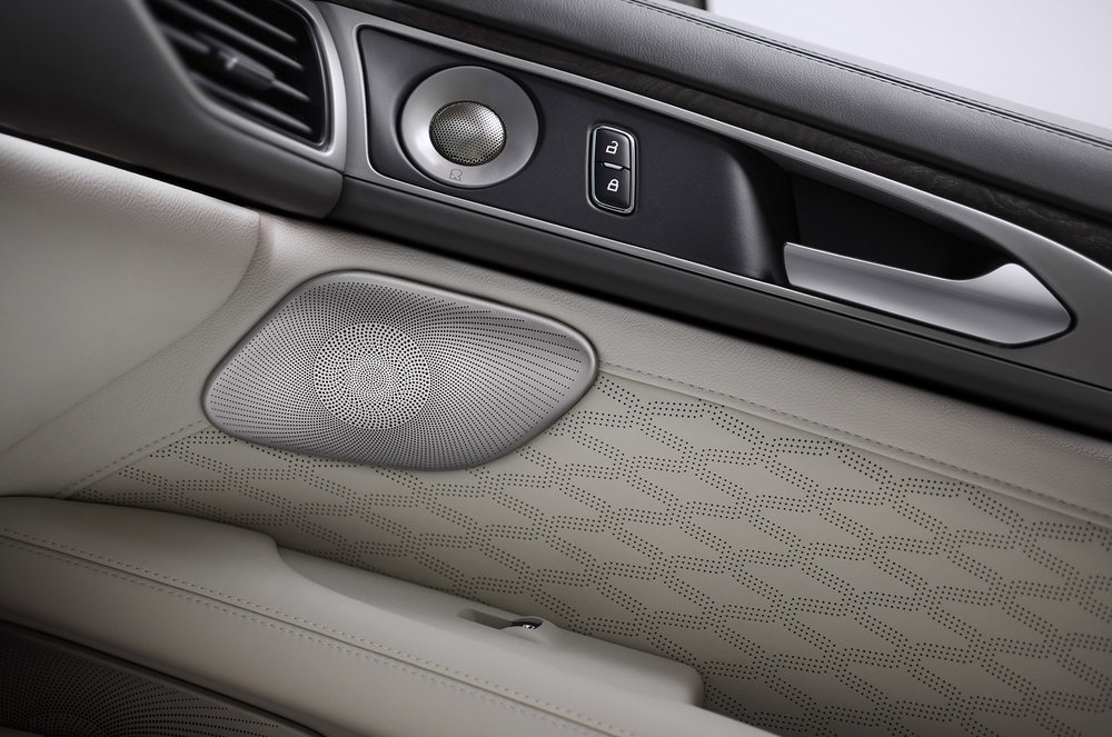

לגבי הרמז שהעליתי - התמונות של דלתות רכבי יוקרה.
ישבתי אתמול ברכב ואחרי ששיחקתי עם הטיימקורקשן של הסנטר חשבתי לעצמי, מה אני צריך לעשות באמת בשביל לגרום לסנטר הזה להשמע רחוק יותר ממני? הרי אני לא יכול להתקין אותו מעבר לשמשה ולבנות מחדש את הדש פשוט לא מציאותי - ואז אמרתי לעצמי מה אם הייתי יכול להתקין את הסט הקידמי (ימין ושמאל) קרוב יותר אליי? ואז זה פגע בי!
בינגו - למה ברוב רכבי היוקרה היום הם מתקינים את המידריינג'ים ואולי רובם גם את הטוויטרים בדלתות??? למה?
הרי מדובר במומחים אמיתיים לסאונד - BOSE, בנג אנד אולאפסון, מרק לוינסון, הרמן קרדון וכך הלאה - למה הם עושים את זה?
מה הם כל כך טיפשים שהם עוד לא גילו את הקורות הקידמיות?
אז זהו - שלא, הם לא טיפשים - הפעם זה אנחנו שמפגרים מאחורה, הפעם זה אנחנו שמפספסים.
שרשור שלם של השוויצו בקורות הקידמיות שלכם בDIYMA אבל אף אחד! אף אחד שבונה את הרמקולים שלו בדלת.
לעומת זאת - שמתם לב למרצדס של אנדי ווהיימר בשרשור על מרכז הבמה? איפה הרמקולים הקידמיים - סט שלושה חלקים שלם? - בדלתות!!!
מה מקבלים מלהתקין שם את הרמקולים?
1. רוחב במה מירבי.
2. גובה תקין כל עוד יש טוויטרים במשולשים או בקורות.
3. עומק במידה ויש גם רמקול סנטר!!!
וגם אז - זה עומק "יחסי" - שום דבר לא יוצא מגבולות הרכב, בטח שלא תשמעו זמר מעבר לשמשה - זה פיקציה.
אבל אני לא מוכן להרוס את הדלתות של הסובארו :evil: קורות מילא אבל לא את הדלתות.
אולי ברכב הבא - לבינתיים אני נהנה ממה שיש לי.
