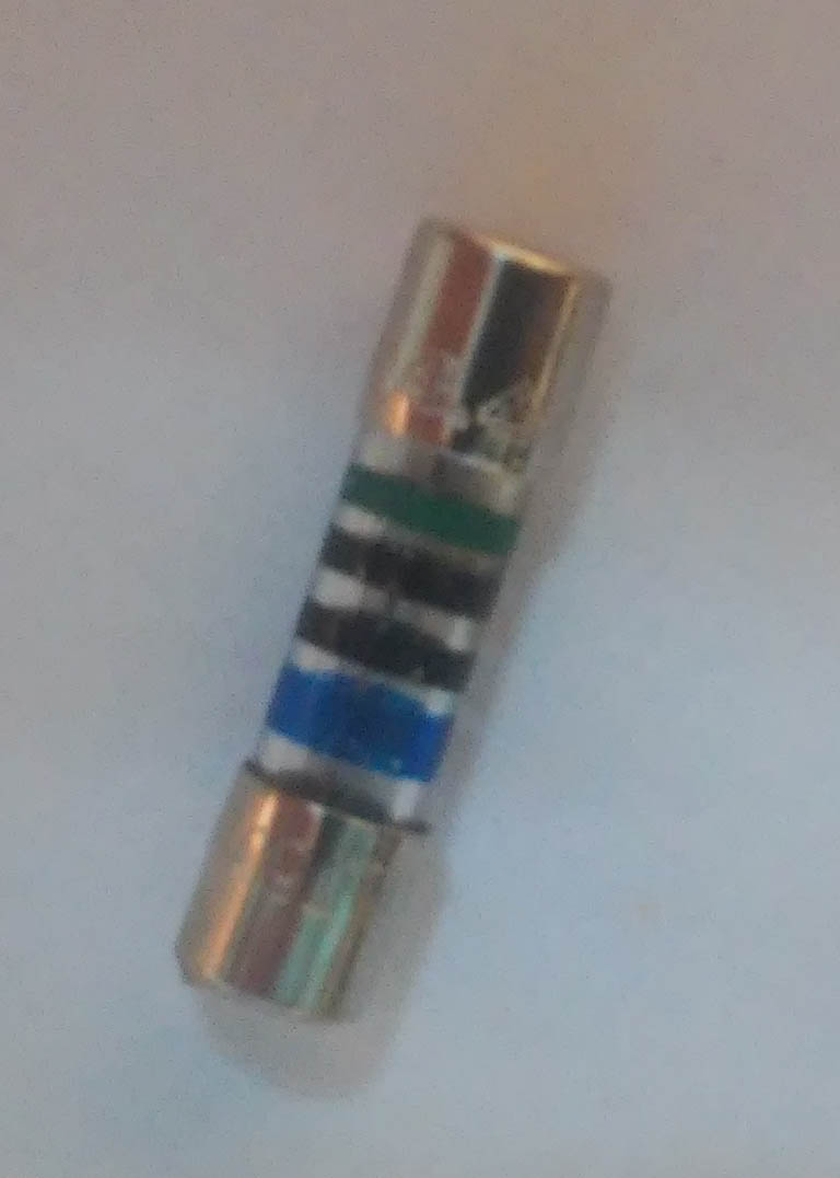

הצלחתי לשרוף את אחד הנתיכים בבקר של השער החשמלי שלי.:cry:
הבעיה היא, שזה לא נראה נתיך רגיל. (אני לפחות לא ראיתי כזה אף פעם...)
יש לו פסי זיהוי כמו לנגד.
זה משהו נדיר, או שכל חנות אלקטרוניקה מחזיקה?

לא משהו מיוחד. רק בדוק את הפרטים הרשומים על-גבי הפיוז.
הצבעים הם קידוד של ערך הפיוז ב-A או MA והגדרה אם הפיוז מהיר א איטי.

אה... הבנתי.
אז אני מבין שיש מצב שאמצא פיוז זהה בלי קידוד הצבעים הנ"ל.
דא"ג, על הנתיך השני (שמגן על מעגלי המתח הגבוה) אין שום פסים. הנתונים רשומים על כיפות המתכת שלו, כמו שאני מכיר מתמיד.
רוב הסיכויים שתמצא פיוזים ללא הטבעות בצבעים שונים בהיקף הפיוז.
נסה אצל שריד אלקטרוניקה בת"א (הבעלים התחלפו שוב פעם) או אצל אבן אלקטרוניקה.
