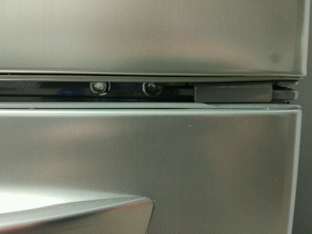

יש לי מקרר של LG בן כמעט 5
הדלת התעוותה ולאחרונה התחיל לעשות רעשי חריקות

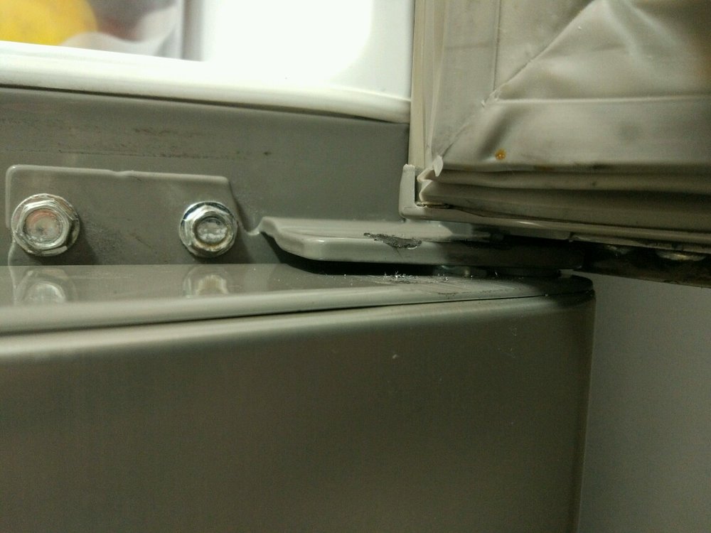

מבדיקה נראה כי בורג בתחתית הדלת ממש חורט את הלשונית שמקבעת אותו
בנוסף, מזה זמן רב הדלת של המקרר בולטת יותר מהדלת של המקפיא, ייחסתי את זה כבלאי של הגומיה אך נראה שהכל קשור אחד לשני
כשמסתכלים על אופן הסגירה נראה שהדלת נוטה לצד הסגירה.
אז השאלה, איך מטפלים בזה, איך מכוונים את הדלת ?

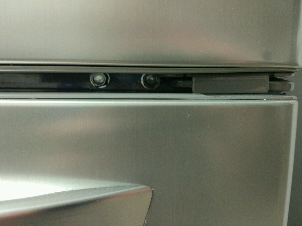

אז לאחר נסיונות ליישר את הדלת נראה שהיא לא זזה, הסתכלתי עוד פעם ופתאום קלטתי שהיא למטה מדי
כנראה שיש חתיכת פלסטיק שמשמשת כשייבה וזה פשוט נעלם כלא היה, הדלת פורקה, הוספתי שייבה ועכשיו הכל נסגר חלק, מהר, ונראה שיש שינוי לטובה במפלס סגירת הדלתות אם כי זה עדיין לא זהה, כנראה הגומיה.
