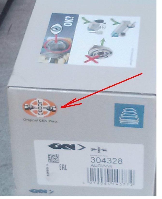

ברור. תייכף אני הולך לצלם את הקופסא של הייצרן של הגרמושקות וגם פעמונים מקורים עבור קונצרן VAG.

אני קניתי גרמושקה חיצונית+פנימית אשר מגיעה עם שקית גריז וטבעת אבטחה לפעמון של ייצרן OEM הנקרא GKN כאשר המותג
שלהם הנפוץ בארץ נקרא Löbro.
הייצרן מוכר קיטים של גרמושקות+בורג מרכזי (בגולף צריך להחליף את הבורג) לכן שים לב טוב טוב מה אתה מזמין ומה מגיע בקיט.
היבואן בארץ הינו ב. ברנקביץ את מ. לונדנר בחולון. במקרה והוא לא מוכן למכור לך ישירות בקש מאחת החנויות שאתה מכיר או מוסכניק שיזמין עבורך קיט מתאים.
