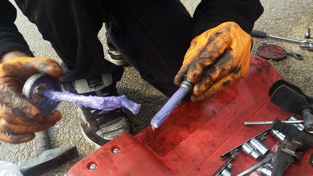

אסף אני רואה שחסכת על הבחור ולא שמת לו מהגריז הסגול...... נגמר לך? לקנות לך שוב?
פספסת כנראה את התמונה, פינקתי אותו בגריז הסגול שלך. אבל אכן הוא עומד להיגמר, ועוד אחרי שעשיתי REFILL לחצי צנצנת באדיבותו של MARK_AVN
