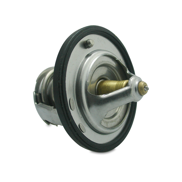

כתבתי חריר, חור קטן בטרמוסטט שמאפשר זרימה קטנה של מים דרכו גם כשהוא סגור לגמרי.
ראה את הצ'ופצ'יק בחלק העליון של הטרמוסטט. הוא תלוי חופשי בתוך חריר בגוף התרמוסטט.
אויר - לא קשור לטרמוסטט. פרטתי שלושה מנגנונים שמקררים את המנוע - המים הזורמים עדיין דרך הטרמוסטט הסגור, האויר הקר שזורם סביב המנוע, ומערכת החימום של תא הנוסעים שגם היא מקררת את נוזל הקירור.
המהנדסים ממש לא טיפשים אבל מהנדסים תמיד עושים פשרות. הטרמוסטט עושה עבודה מצויינת בלשמור על טמפרטורת המנוע, אבל לא בכל תנאי זה מספיק. המקרה שתיארתי הוא לא נפוץ כ"כ - נסיעה לאורך דקות ארוכות בירידה מתמשכת.
[ATTACH=CONFIG]477025[/ATTACH]
