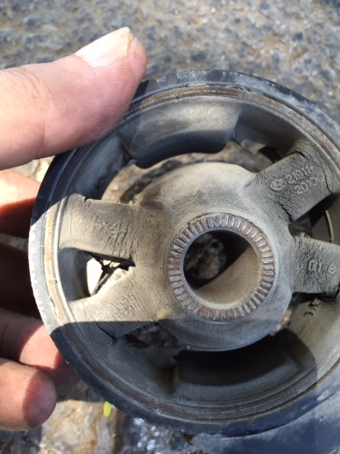

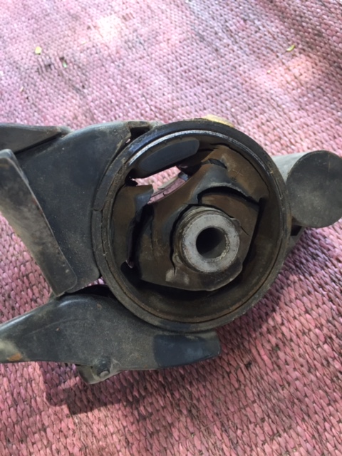

החלפת תושבות מנוע:
בבדיקה ויזואלית נמצא שכל תושבות המנוע קרועות . אורגנו תושבות מקוריות חדשות (יונדאי שופ) והחל תהליך ההחלפה .
ישן מול חדש:
