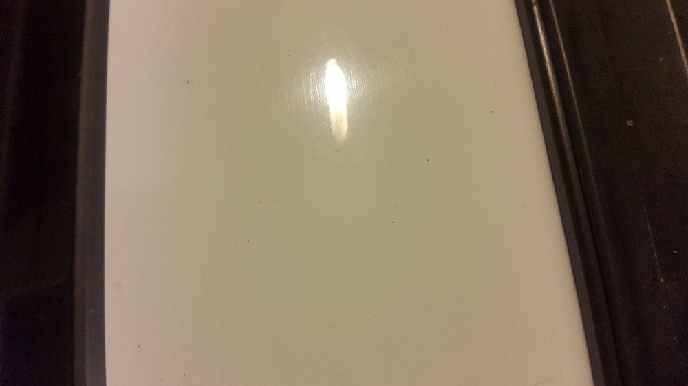

יש לי מין גרגירי חול (זה התיאור הכי טוב שיכולתי להביא לזה) על כל הצבע של הרכב (על כל הרכב).
מרחוק לא רואים את זה - רק כשמתקרבים אפשר לראות גרגירי חול דבוקים לצבע (יש ביניהם קצת מרווח - נראה כמו כוכבים בשמיים בלילה).
ניסיתי להוריד אותם בשטיפה, ניסיתי להפעיל לחץ עם המטלית - לא עזר. עדיין שם.
יש לכם רעיונות למה לעשות? (צבע לבן). האם פוליש יתקן את זה? (אני בכל זאת מתכוון לעשות פוליש יש הרבה סווירלס על הצבע).
תודה!
תמונה מצורפת-
יש לך ג׳ינג׳ים, פלסטלינה תוריד לך את הנ״ל בנגיעה.
בצע חיפוש על אופן פעולה ומוצרים מומלצים, עבודה פשוטה.
בהצלחה.
עריכה + תוספת - פוליש במצב כזה רק ירע למצב הרכב.
החלקיקים הללו הם שאריות מתכת שנכנסו אל הלכה והתמצנו (מכאן שמם - ג׳ינג׳ים , חלודה ((לא על מרכב הרכב אל דאגה))).
ברגע שהיית מבצע פוליש, החלקיקים הנ״ל היו נתפסים בפד, ושורטים/חורטים את הלכה.

נראה כמו ג'ינג'ים, תנסה לשטוף טוב טוב ולעבור על כל מרכב הרכב עם פלסטלינה טובה.
במידה וזה לא יעזור, אז IRON-X יעלים אותם לגמרי לדעתי.

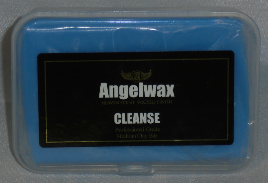

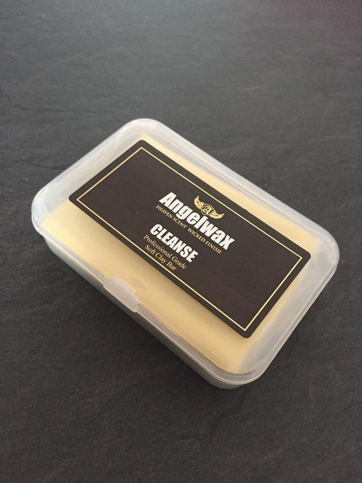

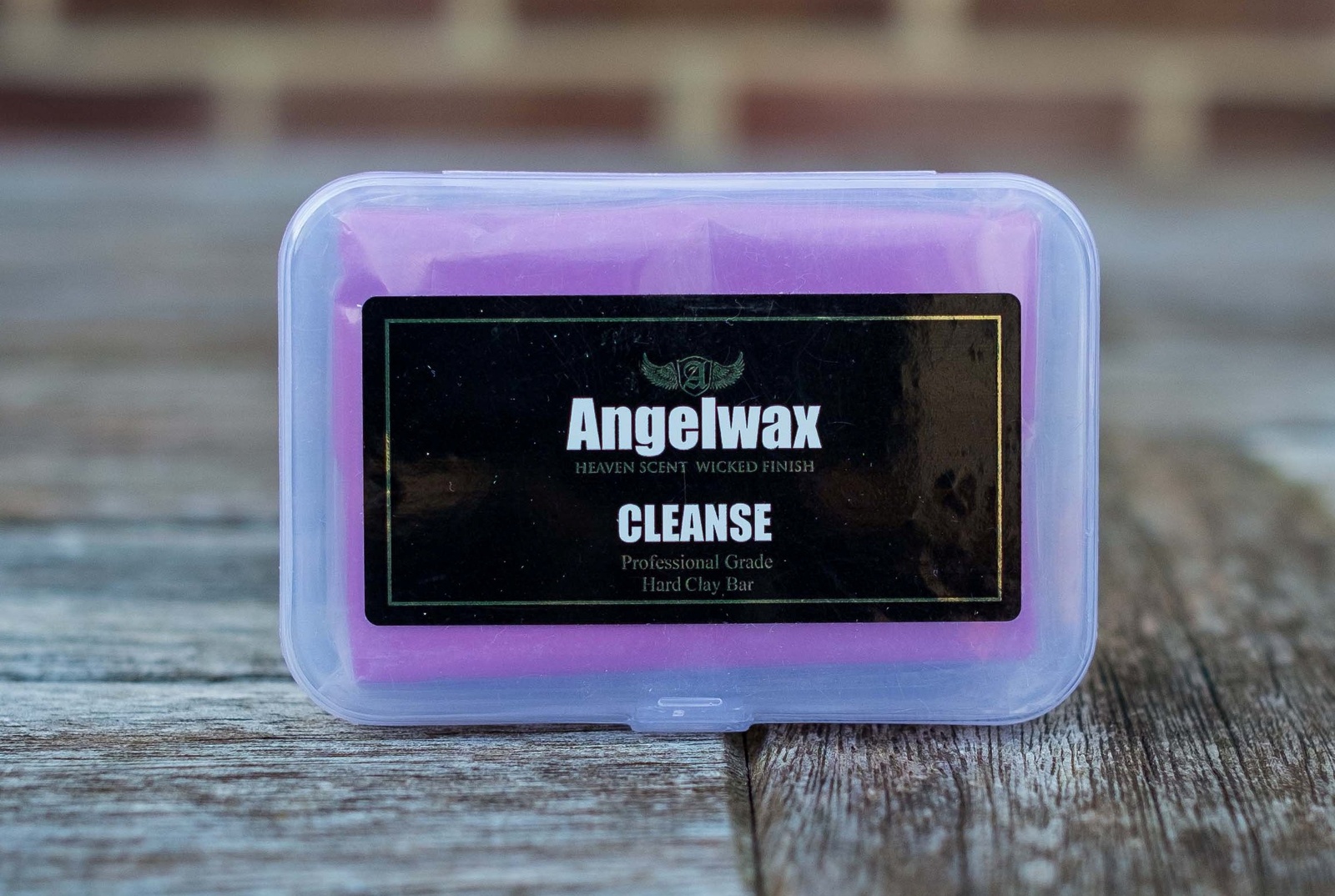

Cleanse_Fine_1024x1024__80163.1452239958.1280.1280.jpgDSCF7188-1.jpgs762937383553192897_p117_i3_w640.jpeg
פלסטלינה לא מורחים. אם היא נמרחת זה לא טוב.
חפש בפורום כיצד מיישמים.
אתה צריך לשטוף את הרכב.
להרטיב את המשטח עליו אתה עובד עם מים או עדיף עם חומר מתאים, למשל תערובת עם ONR.
ולעבור עם הפלסטלינה. לא משתשמים בכל הפלסטלינה אלא עם חתיכה שלשת לצורה נוחה לאחיזה עם שטח מגע מתאים.
פעם בכמה זמן, תסתכל ותראה שהפלסטלינה תופסת לכלוך.
תלוש אותה למצב בו פני השטח נקיים.
פלסטלינה שנפלה על הריצפה זורקים.
פני השטח יגיעו למצב חלקלק.
זה הזמן לנקות שוב.
ורק אז לעבור לפוליש או ציפוי.

איך יודעים באיזה רמה להשתמש?
