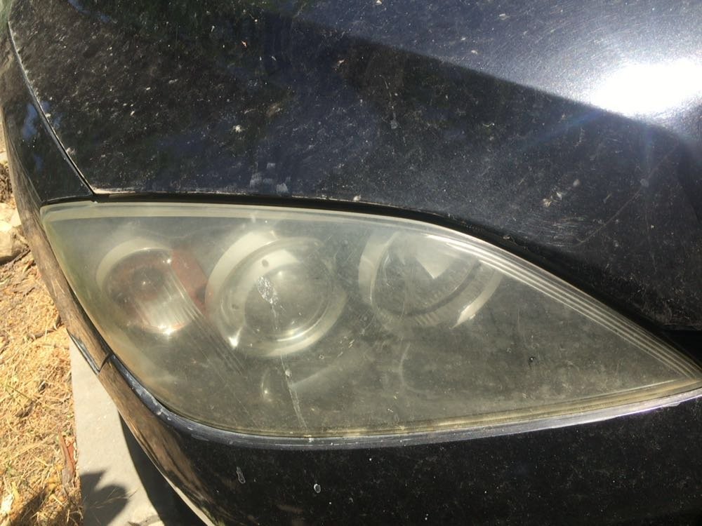

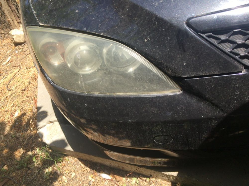

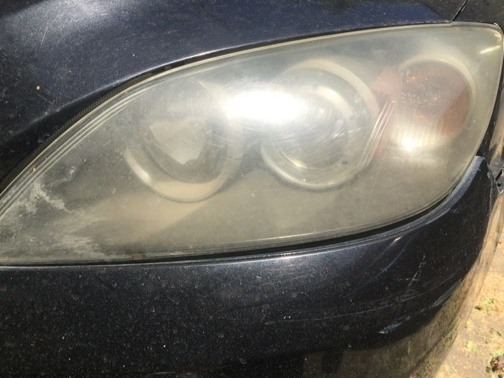

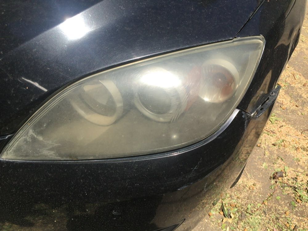

בבקשה, צילמתי כמה תמונות (בשמש) אז מקווה שרואים די טוב..
אשמח לשמוע מה דעתכם ..
* הפנס השמאלי, קצת בולט בשפיץ שלו (כנראה עבר תאונה מהבעלים הקודם ולא הרכיבו טוב חזרה).
Mazda 3 Spirit 2014 2.0L
הפנס בולט כי כנראה הוחלפה הכנף.
זה נראה כאילו זה עיכור חיצוני, יתכן שכן יש עוד אפשרות להציל את הפנס.
פוליש לפנס יכול להחזיר אותו קצת לחיים
