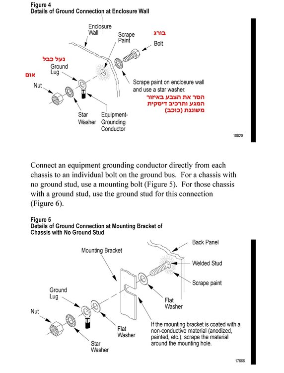

האם הרכבת דיסקית משוננת בין נעל הכבל לבין האום/בורג ?

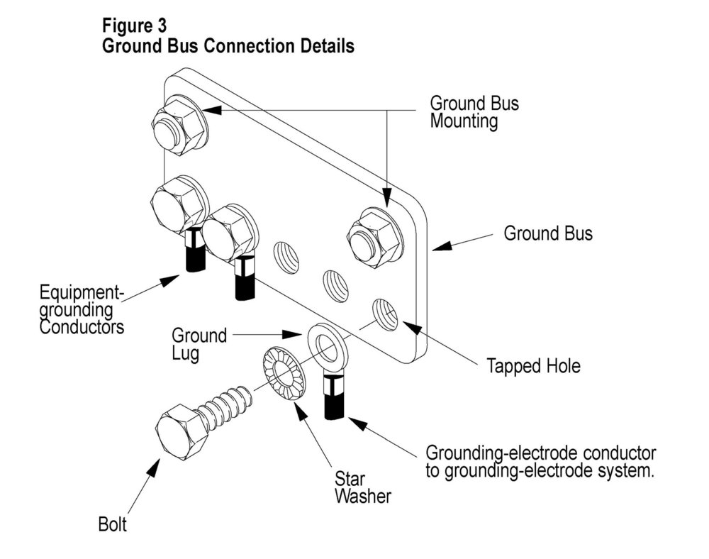

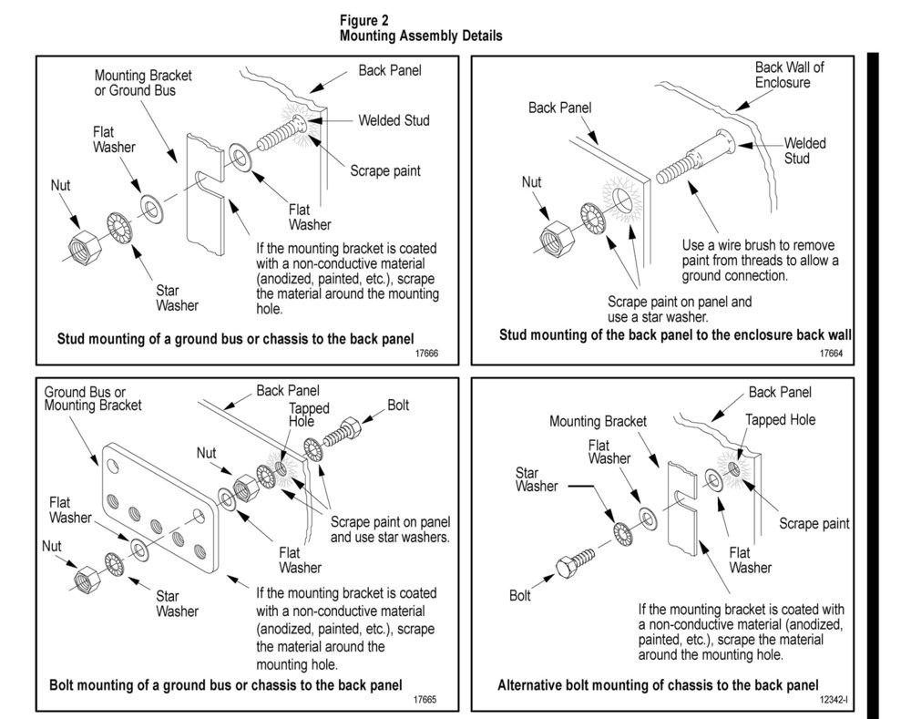

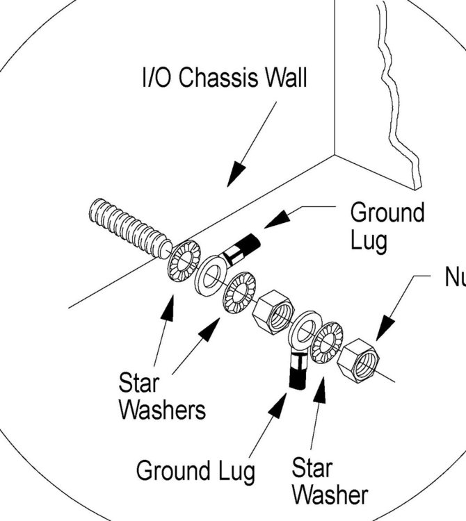

מצורפות מספר דוגמאות של חיבורי ארקה (אדמה, מינוס) תיקניות.
