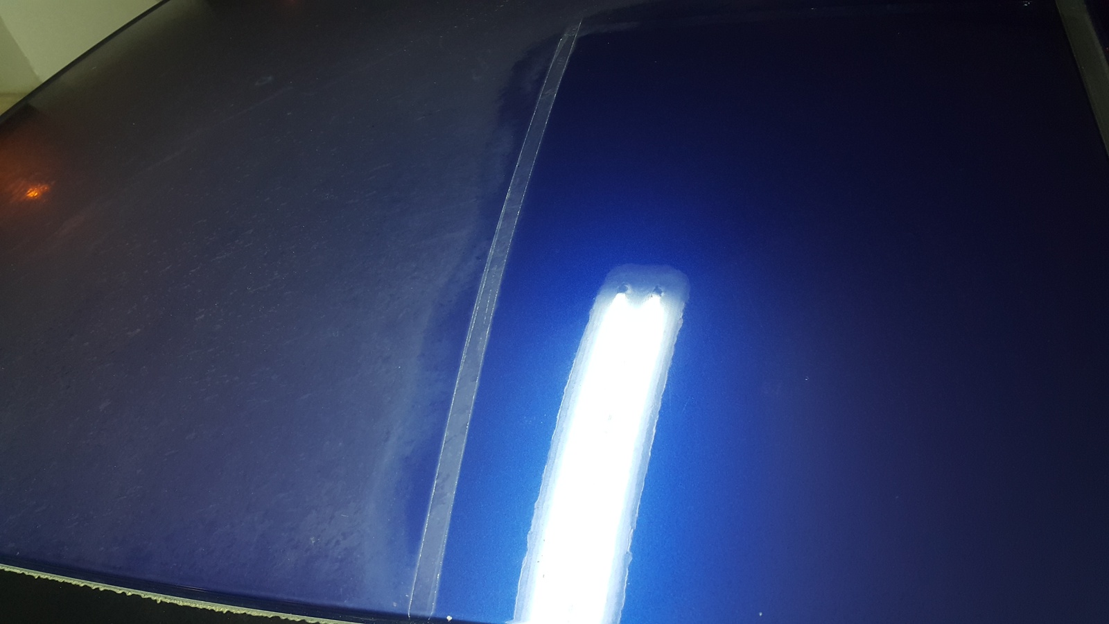

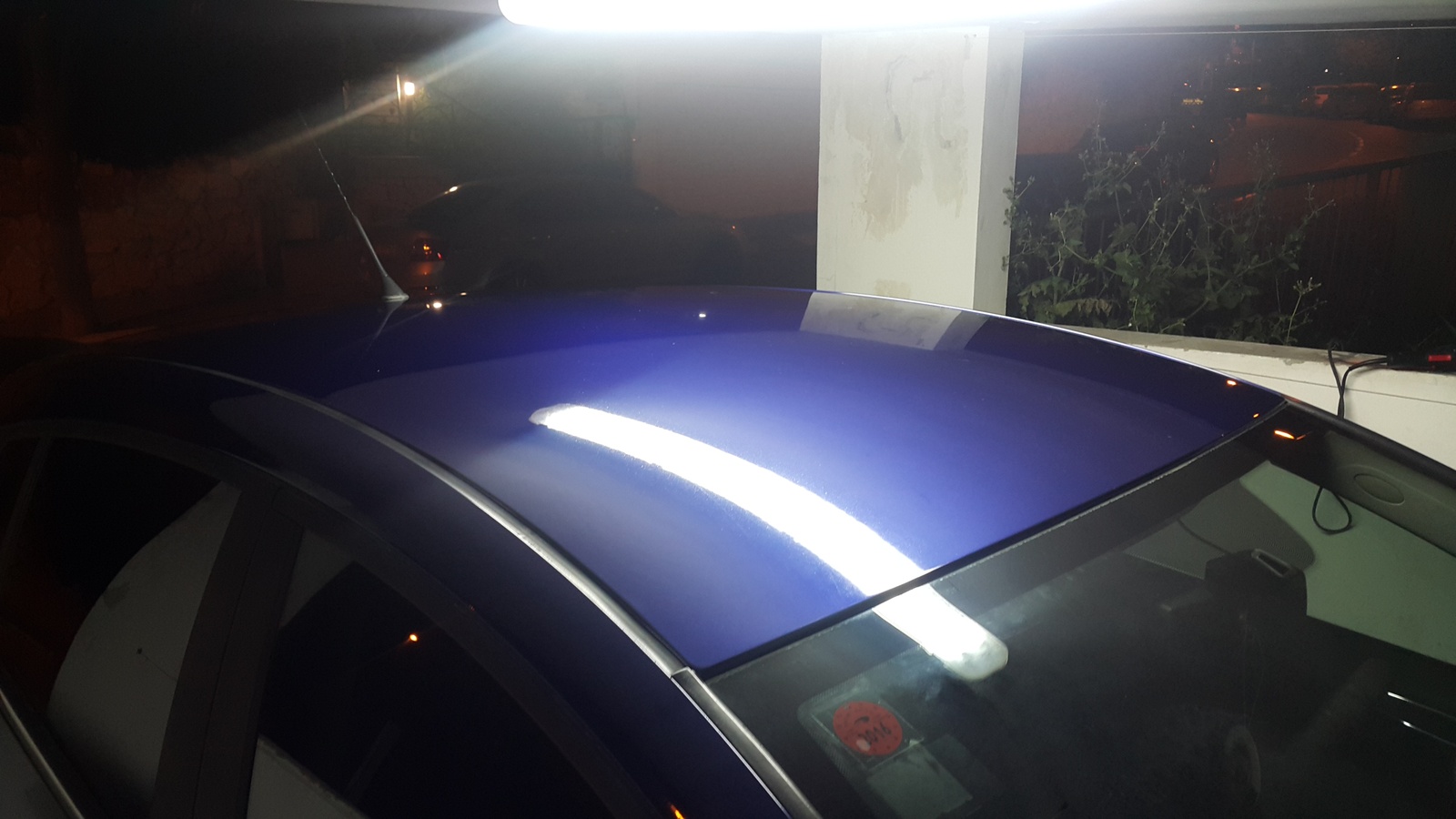

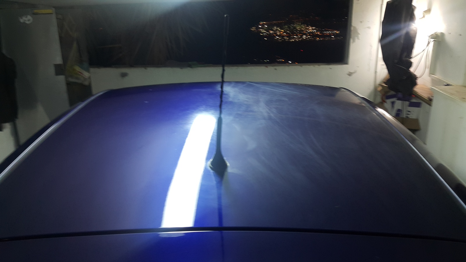

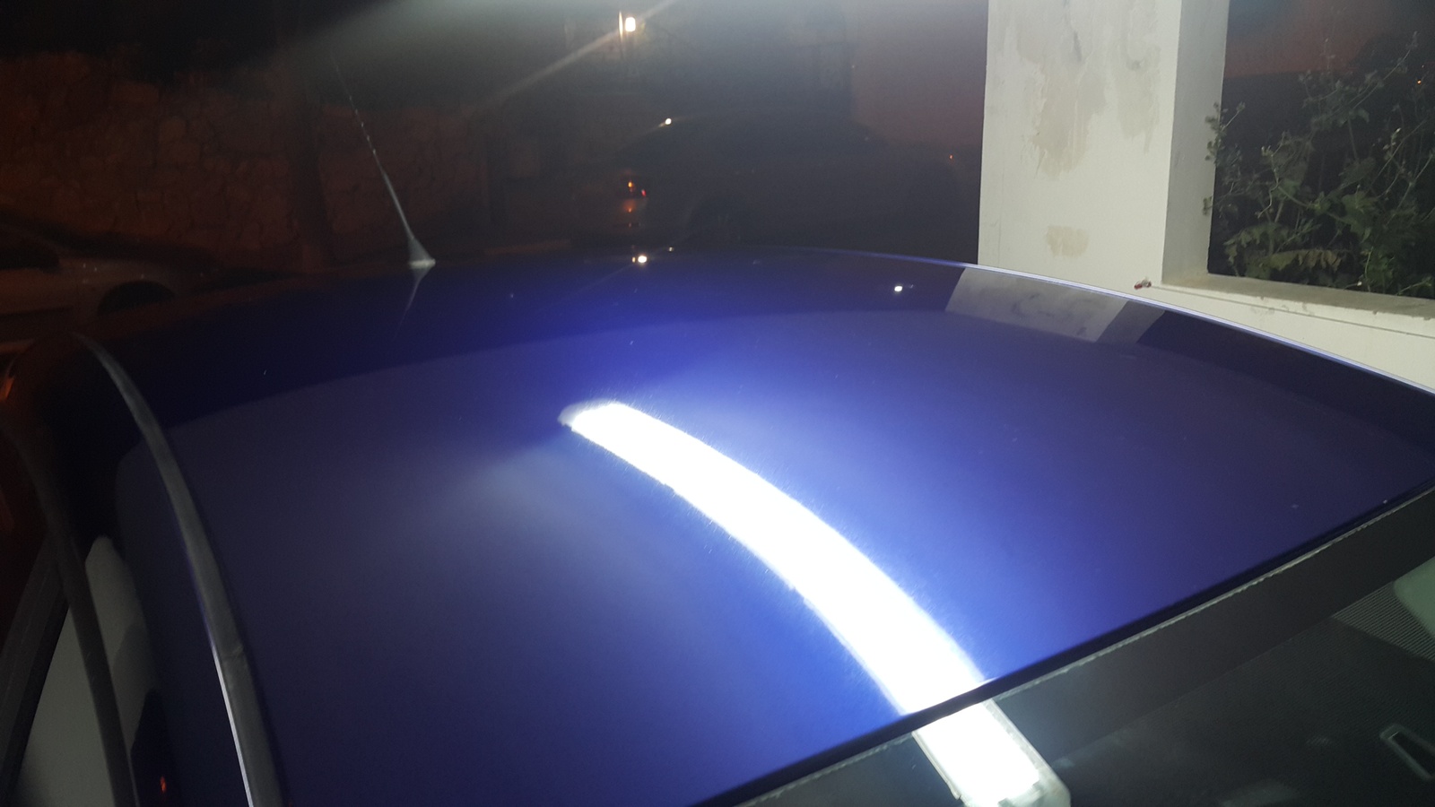

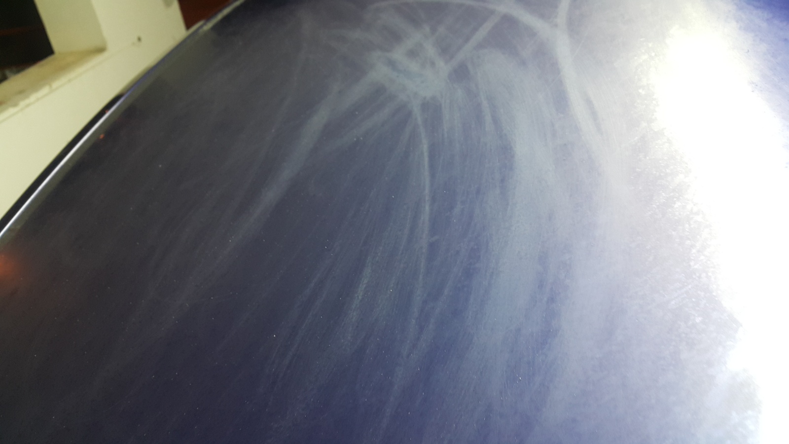

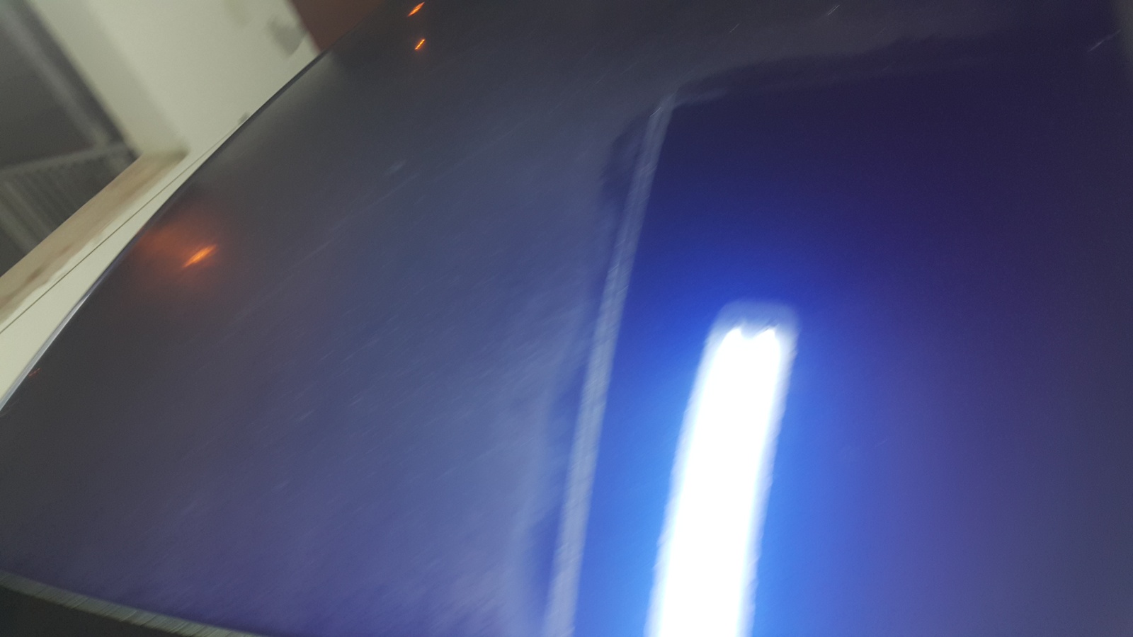

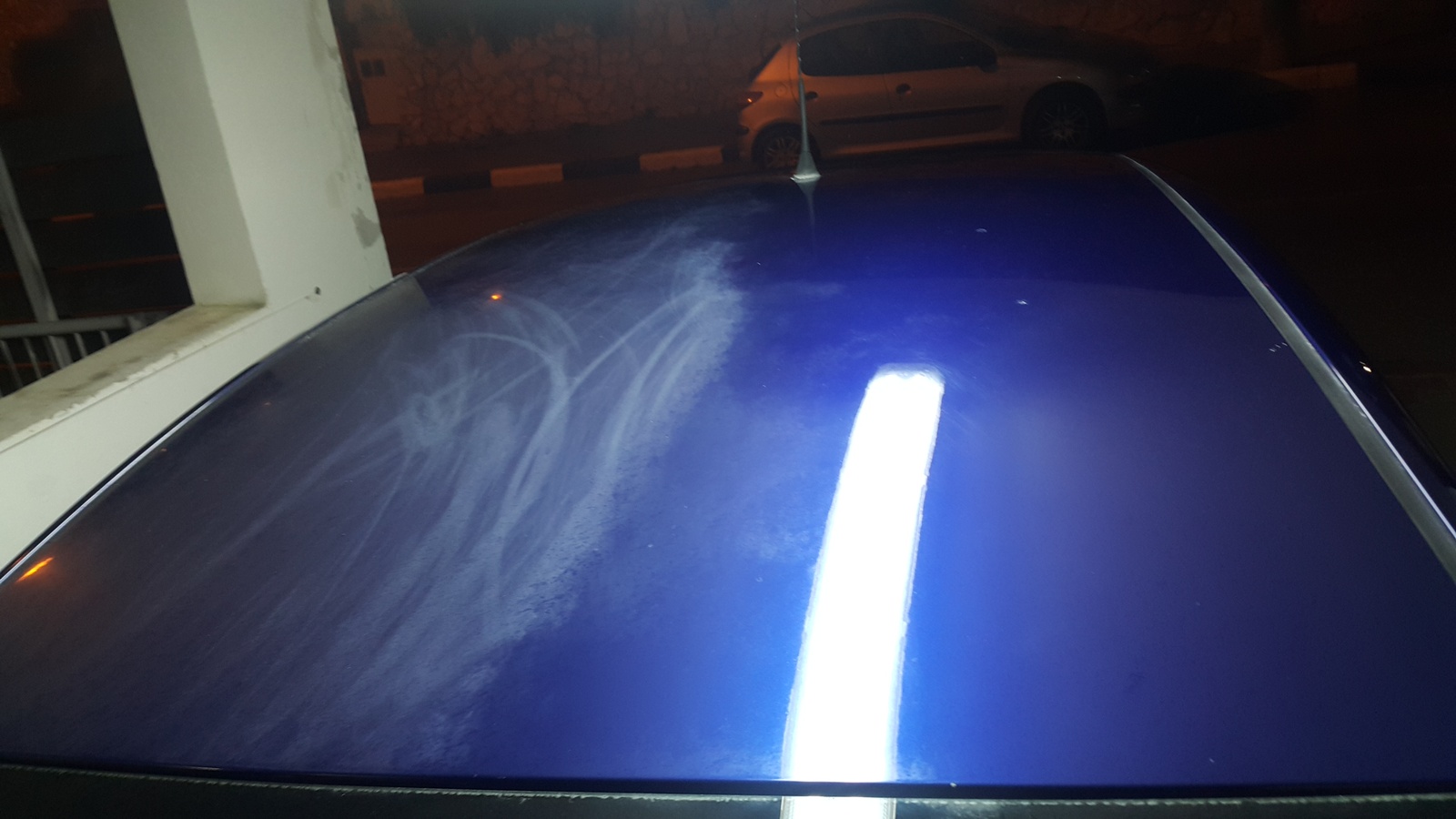

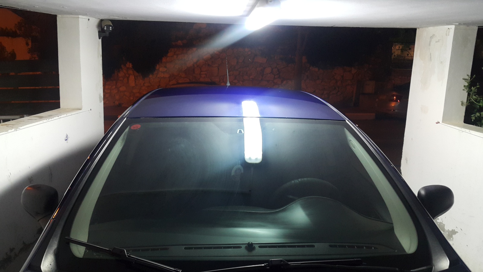

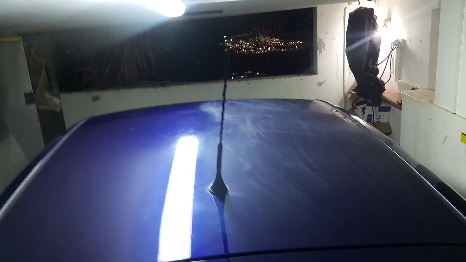

פיאט בראבו שהגיע אלי לתיקון כלשהו .
התלונן כי הגג שלו במצב רע והוא מעונין לצבוע .
אמרתי לו שאין טעם וכמעט 90% שאצליח לתקן את זה ניסינו הדגמה על חלק קטן והיינו מופתעים מהתוצאה יותר טוב ממה שיוצא מהחברה מתגלה צבע כחול יפיפה ומבריק .
לעומת גג אפוררי ומגעיל כמה שהיה לפני.
(התמונות של הגג שרואים את הלפני שתבינו שהרכב עבר יום לפני שטיפה)
פירוט התהליך -
שטיפה עם מים . נסיון כושל להוריד את הלכלוך עם פלסטילנה של שולס .
אז עוברים ל שלייף סבון 1000 ,1500, ו3000 .
אחרי השלייף מנגבים ואז fg400 עם פד בחיתוך גבוה 3-6 מעברים עזר מאוד אבל היה צורך בעוד פיניש . אז השתמשתי פוליש בינים של מגוריס ולסיום sf4500.
אחכ שטיפה אוטם מנזרנה pl ווקס בטר ווקס וסונקס

מה? איך? מה זה הדבר הזה? שטפו את הרכב עם מוכנת שיוף?
פחות מתחבר לבצע הכחול-סגול הזה.
תוצאה מדהימה, אפשר עוד תמונות?
לא להיכנס לפניקה. זו תופעה "טבעית" של צבעים כחולים/אדומים ושלל צבעי מלחמה.
שנים אני אומר/מבקש לא לקנות רכבים עם צבע כהה/מטאלי בארץ -אף אחד לא שומע את זעקתי. (חלק דווקא כן)
הצלת את הרכב מקילוף לכה ממש בדקות האחרונות. כל הכבוד.
עבודה יפה.
