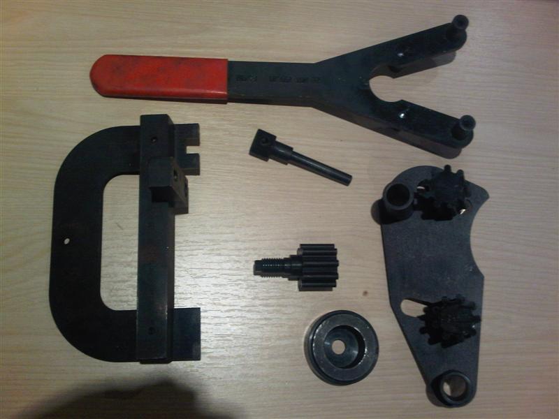

אהלן, לאחרונה רכשתי קליאו ספורט (172).
הרכב נרכש בכוונה לטפל ברכב לבד, הדבר הראשון שהחלטתי לעשות זה החלפה של הדיפייזר = טיימיניג.
את הטיפול אני לא אעשה לבד כמובן אלא עם חברים שיש להם טיפה יותר ידע וכלים ממני, עד כמה הטיפול הזה מסובך (כלומר האם עדיף בכלל ללכת למוסך ולתת לו לעשות), הבנתי שיש כךים יעודיים שצריך, איפה אני יכול למצוא כאלה ?

עדיף לעשות אצל אנשים שיש להם כלים לנעילה של הדיפייזר פלוס הקאמשפטים, יש לי כלי מיוחד שמאפשר נעילה ופירוק של הדיפייזר ללא התעסקויות וכיוונים אחר כך. תנסה לברר מחירים לגבי עלות של סט טיימינג בכמה מקומות כי יש הבדלים והסט יקר, כמו כן על הדיפייזר שיכון להגיע ל1000 שקל ויותר.
לחלופין, לקנות סט עצמאי ולבצע עבודה במוסך שמכיר את הרכב טוב.

הוזמנו כבר כל הדברים שצריך, חסרים לי רק כלים יעודיים ואם יש דגשים מיוחדים שצריך לדעת לפני שאני ניגש לעבודה.

כלים יעודיים, סרגל לקאמשאפטים, נועלים לגלגל תנופה, לפולי מנוע. כמו כן צריך בוקסות טורקס נקבות, ולפרק את הדיפייזר בזהירות שלא יצא מהכיוון שלו.
לשים לב לסימונים שעל הרצועה הישנה וגם על החדשה!
בעת הרכבת הרצויה החדשה יש לשים לב שהמתיחה וההעלאה של הרצועה החדשה קצת קשה פיזית.

ככל הניראה מדובר בטיימינג צף שבו אם לא מישתמשים בנועלים זה לא משנה כמה תנסה למקם את הבוכנה בנקודה מתה עליונה ובסגירה של בורג הקראנק יהיו תזוזות של הגלגלת ולא תדע אפילו וייראה לך בסדר גמור עד שתגלה שהרצועה קפצה כמה שיניים ואז יהיה מאוחר מידי!
ברגע שהקאמשאפטים לא מאופסים (משמע באותה נקודה) הכל יעבוד והרצועה לא תקפוץ, רק שהמנוע לא יעבוד עגול ויהיה איבוד של כ 15 כ"ס.
מדובר בכלים יעודיים יקרים מאוד.
