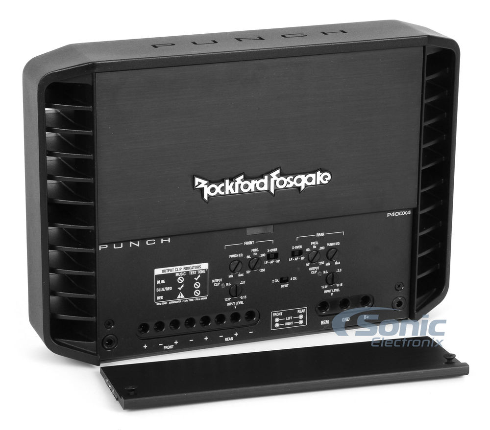

אני בספק שאין אפשרות כיוון לרוקפורד, העלה דגם מדויק או תן תמונה.
מרבית הסיכויים שהכיוונים נמצאים מתחת לפאנל העליון, כמו כאן:

לא כתוב עליו דגם?
אין פאנל שניתן להסיר כפי שהדגמתי בתמונה מקודם?

לגבי המגגבר אין עליו דגם יש עליו מן פאנל בעל 4 ברגי אלן אנסה מחר לפרק אותו ואצלם אותו
Amp #1 Phase Evolution RS4 | Amp #2 Celestra da2k | Comp Hertz Mille mlk165 | Sub DC Audio Level 4
אוקיי מצאתי את הדגם וצירפתי תמונות
Rockford fosgate 4.6X

וואו, איזה מגבר אולדסקול!
הנה חוברת ההפעלה: http://www.seatpassion.com/~gandalf/doc/2_3-2_6x-4_6x-man.pdf
החל מעמוד 16 יש הסבר איך הקרוס במכשיר עובד.
אתה תראה אותם בצדדים גם בשאר התמונות מהאתר שהבאת אותם -
http://amp-performance.de/493-rockford-fosgate-4-6x.html
מדובר בלוחות שצריך להוציא, לסובב ולהתקין חזרה לפי סוג הקרוס שרוצים.
יכול להיות שיש גם שרטוט בתחתית המגבר (מבחוץ הכוונה).
לבצע זאת כמובן כשהכל כבוי, ואפילו הייתי מחמיר ומנתק מתח לגמרי ממנו.
