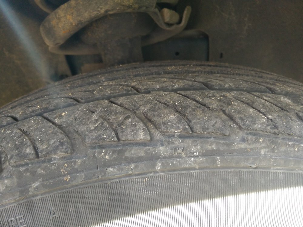

כשאומרים שצריך 2 מ"מ עומק חריץ הכוונה לחריצים שהולכים לאורך הצמיג ישר או גם לאלה האלכסונים?
אם אני לא טועה בודקים את החריצים ההיקפיים.
אבל, לנסוע עם חריצים בעומק שני מילימטר (האמת שזה 1.6, אבל מעגלים כלפי מעלה) בכל מצב של רטיבות או לכלוך על הכביש זה פשוט חירוף נפשות! יכולת הניקוז של צמיג במצב כזה ירודה עד להדהים.
בשביל הבטיחות, עומק החריצים המינימלי עליו יש להתייחס הוא 3-4 מילימטר.
אם אתה בעצמך מגדיר את הצמיג כזבל סיני, אז למה לא לבצע החלפה ולו רק בגלל זה?
ומה מצב שאר הצמיגים? מה מיוחד בצמיג הזה לעומת השאר?
טכנית, נראה קצת מיובש ואולי קצת שחוק/אכול בכתף (תמונה ממול הצמיג תעזור להבין עד כמה). אבל מבחינת עומק חריצים נראה שעוד בסדר.
מדידת עומק חריצים במקרה זה היא בהיקפיים (אורך). הם אלו שמבצעים את מרבית עבודת הניקוז.
חירוצי הרוחב עשויים להישחק בצורות שונות בהתאם לתכנון הצמיג.

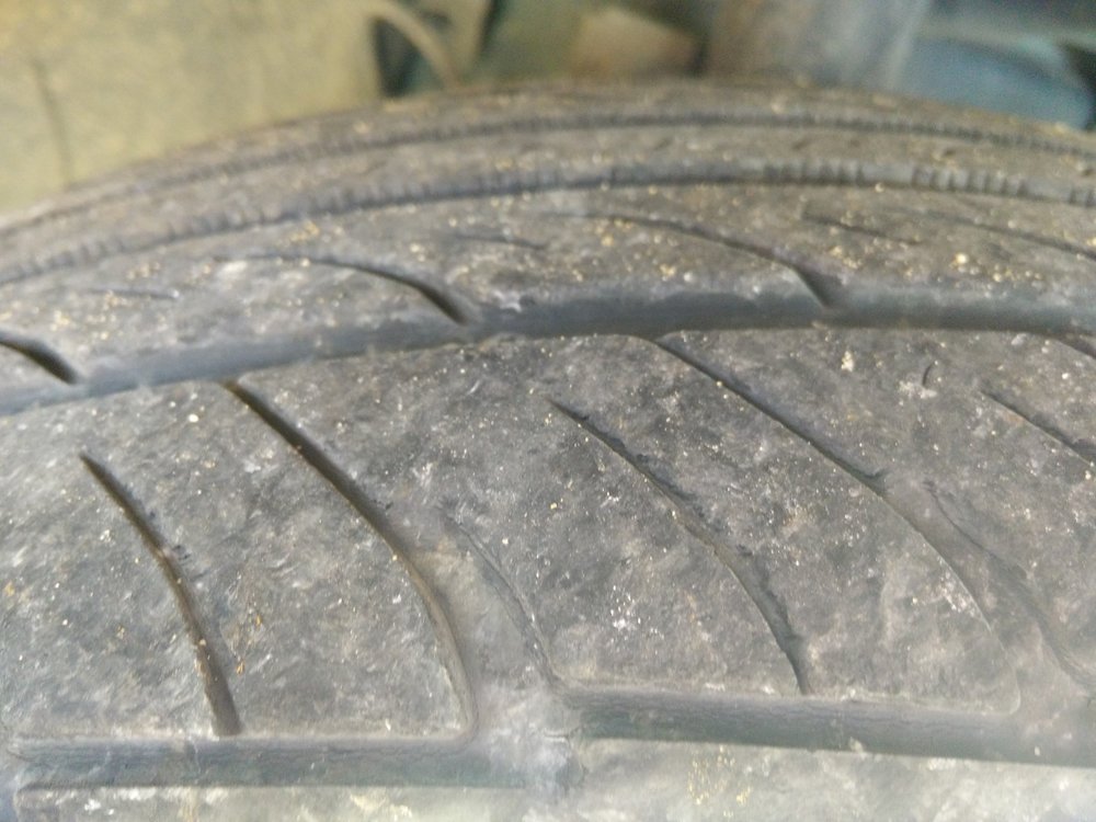

ראה גם במרכז התמונה השניה סמן עומק שחיקה בקו ישר מעל סימון ה-TWI (מסמל פחות או יותר את המינימום החוקי ולא המינימום המומלץ כפי שציין חן).
מעבר לזה שהצמיג סיני וצריך להעיף אותו בגלגול רצוף. רק לי נדמה שהמצב שלו לא כל כך גרוע?
או שהתמונה לא משקפת את מצבו באמת?
אני נשבע שאני לא רואה כאן משהו חריג וזה לא טוב בשבילי. זה אומר שאני לא מבין מספיק בבשר של צמיגים.
מישהו כאן יכול להגיד לי מה הבעיה? אני אפילו לא רואה סדקים.

אני גם לא רואה פה משהו שמצדיק החלפה, לא על כל בלאי צריך להגיד ישר להחליף.
סך הכל הצמיג נראה בסדר לא משהו חריג.
