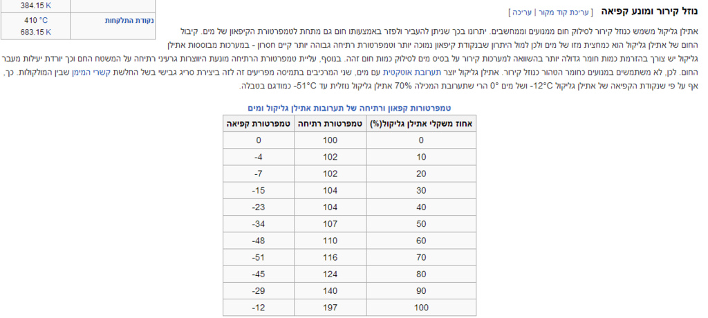

תסביר לי בבקשה למה בחורף (כשקר) צריך 60% תרכיז, ובקיץ, כשחם, מעמיסים יותר על המנוע, מזגן וכו' שמים פחות מהתרכיז?
נוזל הקירור (אתילן גליקול) הוא אנטי פריז. הוא מוריד את נקודת הקיפאון. לעומת זאת מים מסיעים טוב יותר חום. לכן מנסים להנות משני העולמות אך בהתאם לאקלים.
Stay Dirty
זה לא בדיוק מה שאמרתי.
נוזל עם 40% תרכיז ו 60% מים עמיד בקיפאון עד 10-15 מעלות מתחת ל 0 שזה מספיק לחלוטין לאקלים בארץ.
נוזל עם בריכוז 50% עמיד בקיפאון נניח עד 20-25 מעלות מתחת ל 0, מתאים למדינות אירופה.
נוזל בריכוז 60% עמיד בקיפאון עד מינוס 45 מעלות, שזה מתאים לסיביר, לאלאקסה וכו'.
מבחינת שמירה על רכיבי מערכת קירור גם הריכוז הנמוך ביותר מספיק, מבחינת הולכת החום גם הריכוז הגבוה ביותר מספיק (למרות שכמו שכתב אסף, מים רגילים יעילים יותר למטרה זו).
כל הדברים האלו מפורטים על האריזה של נוזל קירור שמגע כתרכיז.
