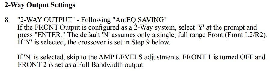

פאשוק, יש שני מקומות בהוראות שאני חושד שאתה מפספס:
- או בהגדרות הראשוניות, לדעתי אתה צריך להגדיר כ-Y. אם כי אני לא בטוח לחלוטין, מאחר ולא לגמרי ברור לי אם זה מתייחס לכניסות לפרוססור או ליציאות ממנו. בכל מקרה אפשר לנסות, אם הנקודה הבאה שלי לא תעבוד.
בנוסף, בלינק הקודם שנתתי לך הוא מדבר על חיבור גם ל-L1/R1 אבל הוא מתייחס שם לענין הדלקת המכשיר ולא לענין הכניסות/יציאות. אבל הוא גם מזכיר את הענין של ההגדרה הזו כמו שכתבתי.
הנקודה של ה-5kHz היא רק ברירת המחדל. ניתן לשנות אותה כבר במועד זה.
- בשלב ההגדרות, בקטע שאתה עצמך ציטטת (סעיף 5b תחת כותרת crossover) יש התייחסות להפעלת העסק:

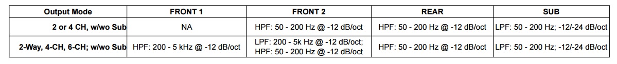

אדי, לטובתך, הנה הטבלה המדוברת עם האפשרויות של הפרוססור.
פותה"ש עובד עם HU מקורי של הרכב ולכן ההתייחסות שלך לפעולות ממנו אינן רלוונטיות.

תם תודה,
נראה שמדובר בפרוססור שולט 4WAY אבל המידבאסים במצב 4WAY מוגבלים ל200 הרץ - אולי עדיף במקרה כזה לא לחתוך אותם בכלל מהפרוססור ולתת להם FULL כשהם מחוברים לREAR ולשים להם סליל לחיתוך פסיבי וזהו.
אם זו מערכת 3WAY אז עדיף להשתמש בחיבורים של FRONT1 וFRONT2 ואז SUB ולחתוך מלמטה את המידבאסים בעזרת המגבר עצמו.
זו דעתי אם אני מבין נכון את הפרוססור הזה.
