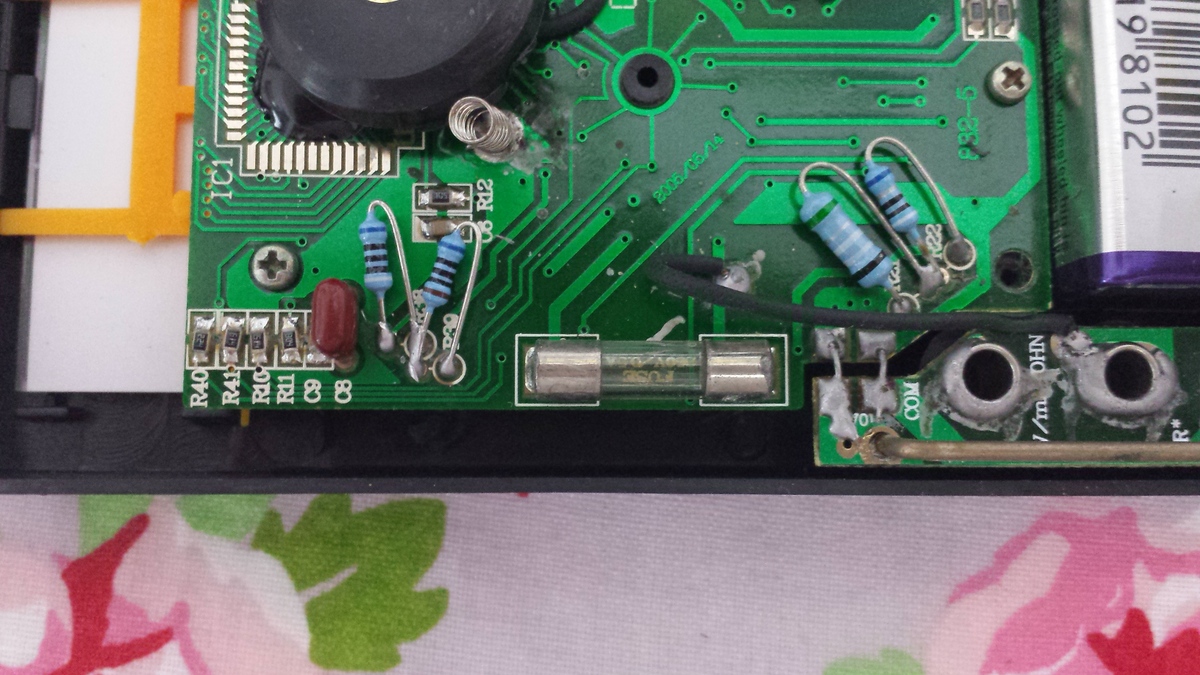

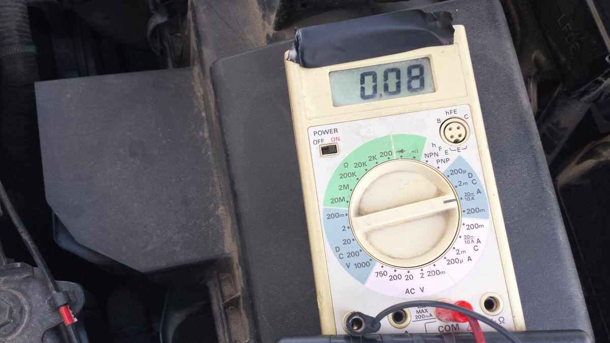

החלפתי סוללה ברב מודד, וביצעתי בדיקה חוזרת. הפעם איבטחתי את הפרובים כך שלא יהיה נתק. ו VOILA, אחרי כ 10 דקות צריכת הזרם ירדה והתייצבה על 80 מיליאמפר. על מנת להיות בטוח, חזרתי על הפרוצדורה עם רב מודד אחר, וגם שם נמדדו 80 מיליאמפר. יש לציין שהמדידה בוצעה בשני המכשירים בתחום של 10 אמפר. כשהעברתי את שניהם לתחום של 200 מיליאמפר כולל הפרוב לא התקבלה קריאה כלל. עכשיו אני מבין שאולי גרמתי להם נזק..

ייתכן מאוד שבזמן ניתוק הפרובים וחיבורם מחדש גרמו למערכת התקשורת בין המחשבים והמחשבים עצמם להתעורר לכן צריכת הזרם חרגה מתחום ה-200 מיליאמפר דבר שגרם לשריפת הפיוז (כתבתי לך קודם לכן על כך).
תחליף פיוז תהליך של כמה דקות. אם אתה זקוק לפיוזים קפוץ לרמת-גן ואני אתן לך כמה פיוזים.

גם אם אחליף את הפיוז, בחיבור הראשוני של האמפרמטר בטור עם המצבר, צריכת הזרם בטוח תהיה גבוהה מ 200 מיליאמפר ולכן תמיד הפיוזים ישרפו, ולכן נראה לי שאין ברירה אלא למדוד עם התחום של ה 10 אמפר למרות שהוא פחות מדויק.
מקריאה בפורום כלשהו של מזדה אומרים את שכתבת - שצריך להמתין אפילו שעתיים וחצי, אולי יש מערכות נוספות שירדמו. השאלה אם אין בעיה להשאיר את המולטימטר מחובר במצב הזה רצוף לשעתיים וחצי? וכן - אם לאחר פרק זמן זה צריכת הזרם תמשיך להיות גבוהה, אבצע את הפרוצדורה עם הפיוזים. בסוף עוד אגלה שיש לי איתוראן באוטו ולא ידעתי :-)
האם צריכת זרם של 80 מיליאמפר יכולה לפרוק את המצבר בשבוע שבועיים ללא נהיגה? אולי אני צריך לנתק את המצבר כשאני נוסע לחופשה?

כן - והפיוז מולחם ישר למעגל, איזה יצרן קמצן לא שם בית פיוז..
מותר לחבר את האמפרמטר למצבר חיבור רציף של כמה שעות?
יש מצב שבתחום של 200 מיליאמפר הוא יתן קריאה שונה מאשר ב 10 אמפר?
בהחלט תקבל קריאה מעט שונה בתחום ה-200 מיליאמפר לעומת ה-10A.
כתבתי קודם לכן שניתן לבדוק את צריכת הזרם בחיבור רציף למשך שעתיים.
צלם תמונה של הפיוז ייתכן שיש לי פיוז להחלמה.

איזה עבודה ערבית בבניית המכשיר.
בכול מקרה הם הלחימו פיוז רגיל ולא פיוז ייעודי להחלמה.
יש לי פיוזים כאלה.
איזה כייף לי :)
המכשיר עלה איזה 50 שקל לפני יותר מ 10 שנים, לא פלא..
לגבי הפיוז פונה אליך בפרטי. תודה.

בהמשך למה שכתבתי קודם לכן...בדיקה של צריכת הזרם בתחום ה-10A לעומת 200MA עלולה לגרום לסטייה של 10-20 מיליאמפר או קצת יותר והדבר מאוד תלוי באיכות המכשיר לכן אני תמיד מעדיף למדוד בתחום המתאים.
אולי לצרכים שלך מספיק לבדוק בתחום ה-10A אשר לא מוגן על-ידי פיוז לכן תוכל להמשיך בבדיקות מחר.

אחרי שקראתי את הפוסט בנושא מ 2011, אני קצת חושש לנתק את הפיוזים. נראה לי שבשלב הבא אבצע את אותה הבדיקה שעשיתי היום רק לשעתיים וחצי בתקווה לרדת מ 50 מיליאמפר.
