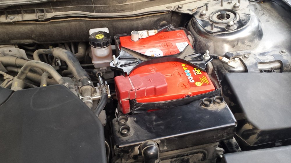

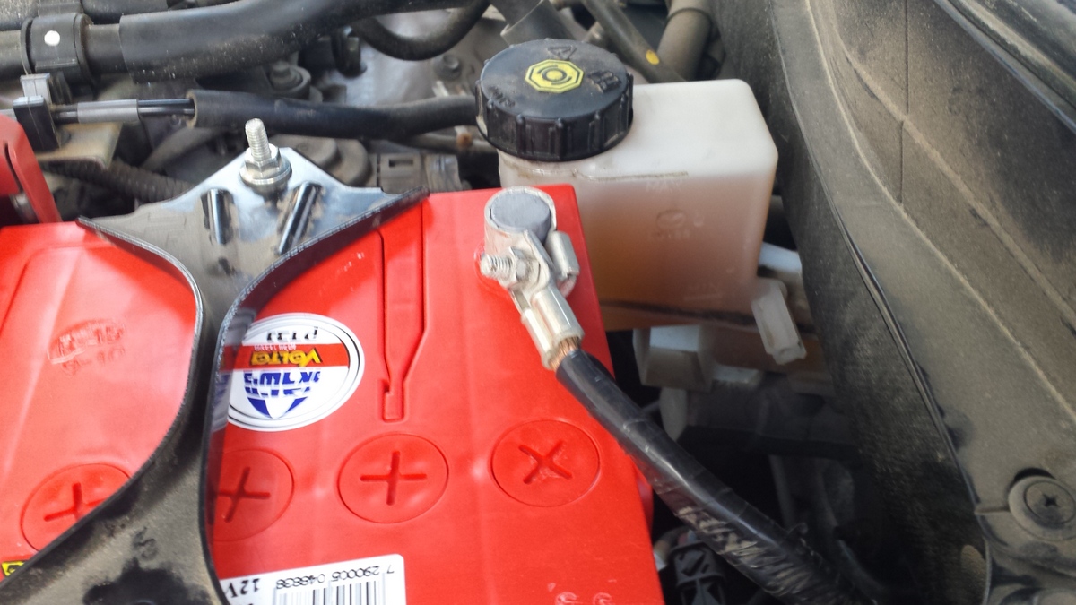

א. לפירוק נעלי הכבל, הבחור שהחליף השתמש במאריך בוקסה שמולחם לו ידית, ועיקם לי את שני נעלי הכבל. הוא טען שככה זה מגיע מקורי כדי שתהיה גישה לנעלי הכבל (WTF?).
ב. הוא הוציא את המעטפת שהמצבר הקודם היה בה (מעטפת מפלסטיק גמיש, ממש צמודה למצבר), זו המעטפת המקורית שמגיעה עם האוטו, ואמר שאין בה צורך כי היא גורמת למצבר להתחמם ואנחנו במדינה חמה וכדאי להוציא אותה.

המעטפת אמורה פחות או יותר לבודד את המצבר מחום המנוע.

תפקידו של החלק הוא לבודד את המצבר מחום תא המנוע.

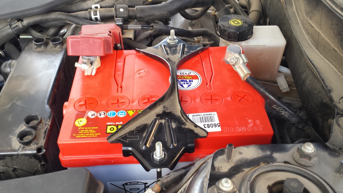

תעלה תמונה של נעלי הכבל שלפי דעתך עברו 'טיפול' על ידי החשמלאי.
איזה כייף לי :)
אני מתקשר אליו מחר בבוקר ודורש את החלק בחזרה כולל יישור של הנעלי כבל.

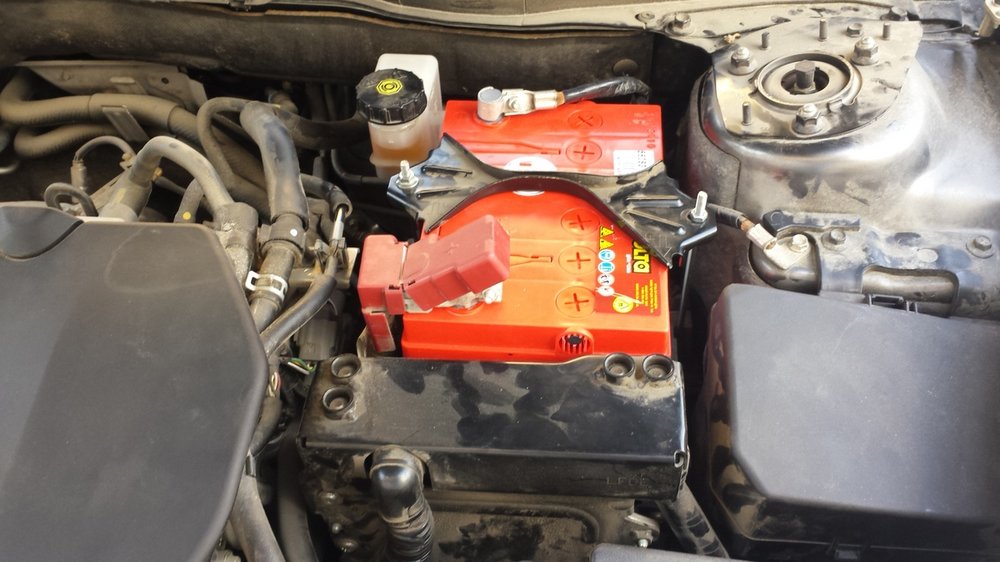

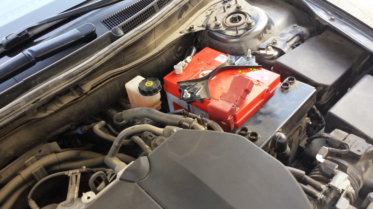

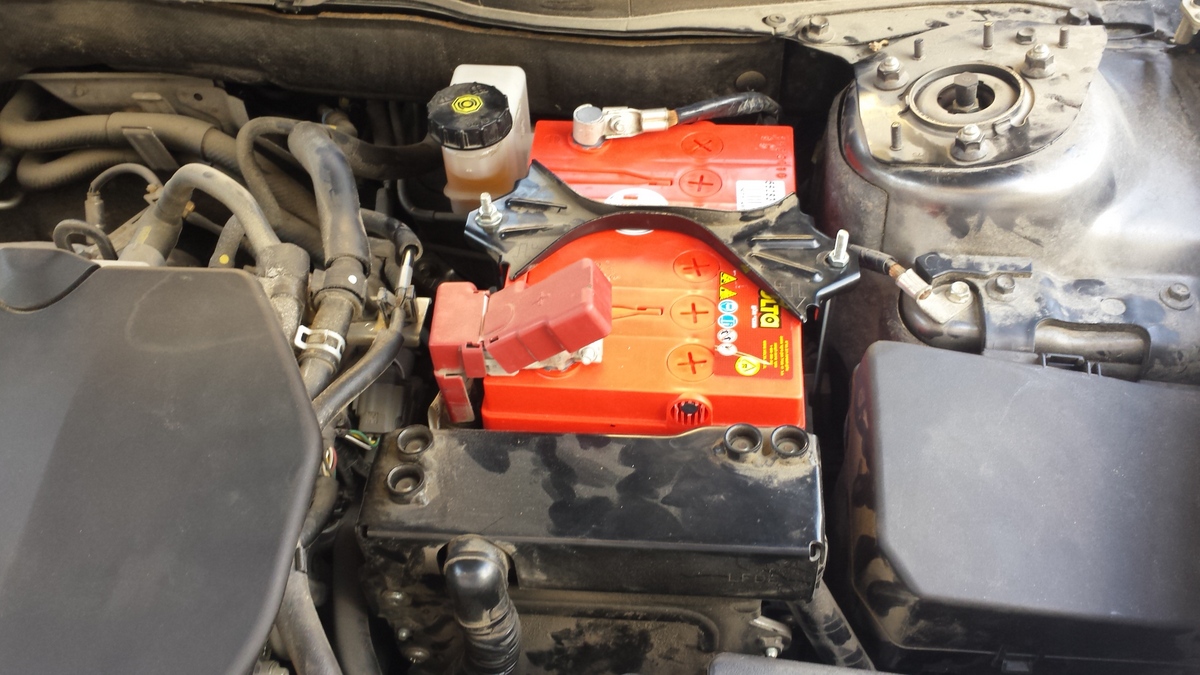

לפני שעושים רעש רצוי שתעלה תמונה של המצבר מקרוב בכדי שנוכל לבדוק האם המצבר שהותקן ברכבך מתאים.
אולי התקינו לך מצבר לא 'בדיוק' מתאים מבחינת מידות או/גם מיקום הפלוס של המצבר לכן החשמלאי ביצע שינוי בנעלי הכבלץ
איזה כייף לי :)
יכול להיכנס שם רק מצבר במידה מאוד מסוימת של 60AH. כשלא הייתי ליד האוטו, הם ניסו להכניס משהו יותר גדול של 65AH ולא הצליחו, ואז התקינו את ה 60AH שמתאים לאוטו. כשבאתי לאוטו ראיתי את הנעלי כבל מכופפות - לא עשו בהן שינוי, וגם הפלוס במקום הנכון. זה רק בגלל השימוש במאריך סוקט 8mm שמולחמת לו ידית. מחר אעלה תמונה.

תשמ'ע, לא מכיר את מאזדה אבל לפי דעתי המצבר שהותקן בתמונה שצירפת לא מתאים. לדעתי צד הפלוס צריך להיות בצד ימין והמצבר צריך להיות מותקן ב-180 מעלות הפוך.
גם לפי אורך כבל המינוס נראה על פניו שהמצבר צריך להיות מותקן הפוך.
* הדברים נכתבו על סמך מידע חלקי שסיפקת לכן אולי אני טועה.
תנסה לבקש ממישהו שיש ברשותו מאזדה כמו שלך עם מצבר מקורי שיעלה תמונה לפורום ונהייה יותר חכמים.
איזה כייף לי :)

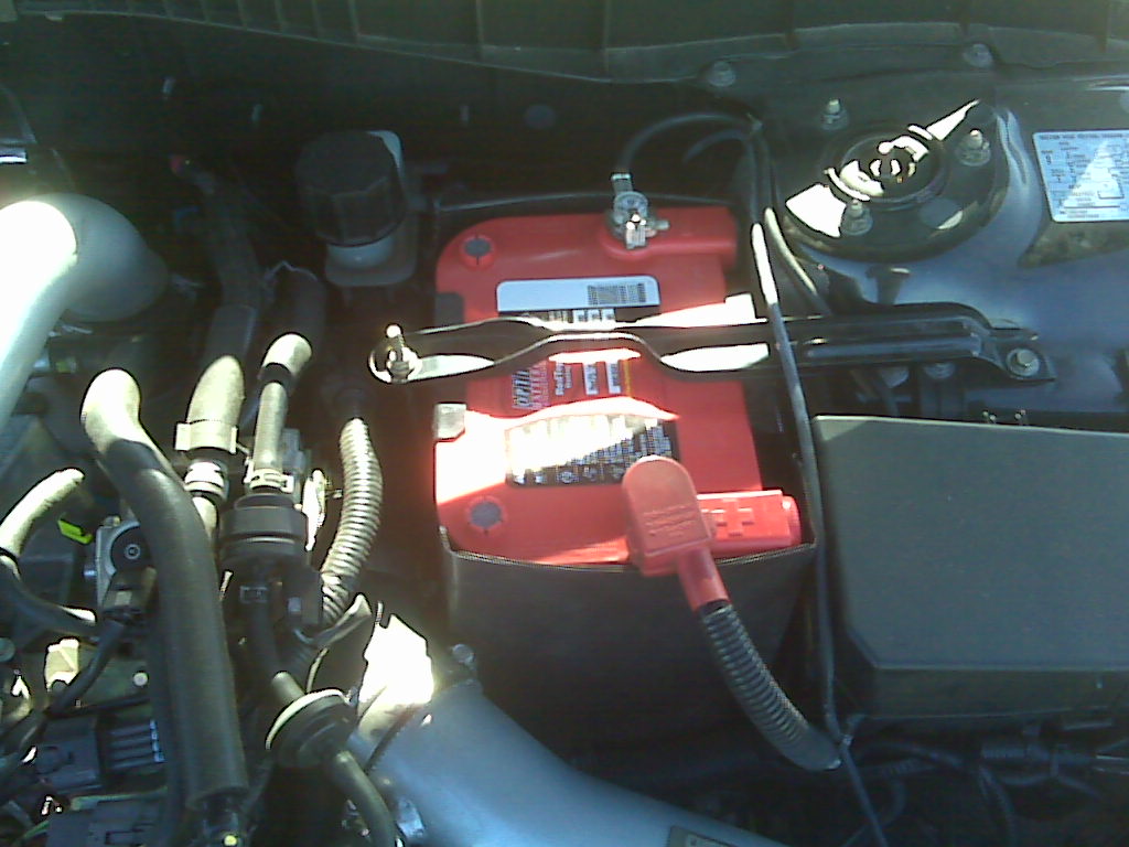

המצבר בתמונה הוא לא המצבר שלי.. זו הייתה דוגמה רק למעטפת שהייתה ופורקה ואין לי אותה באוטו..

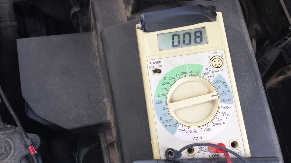

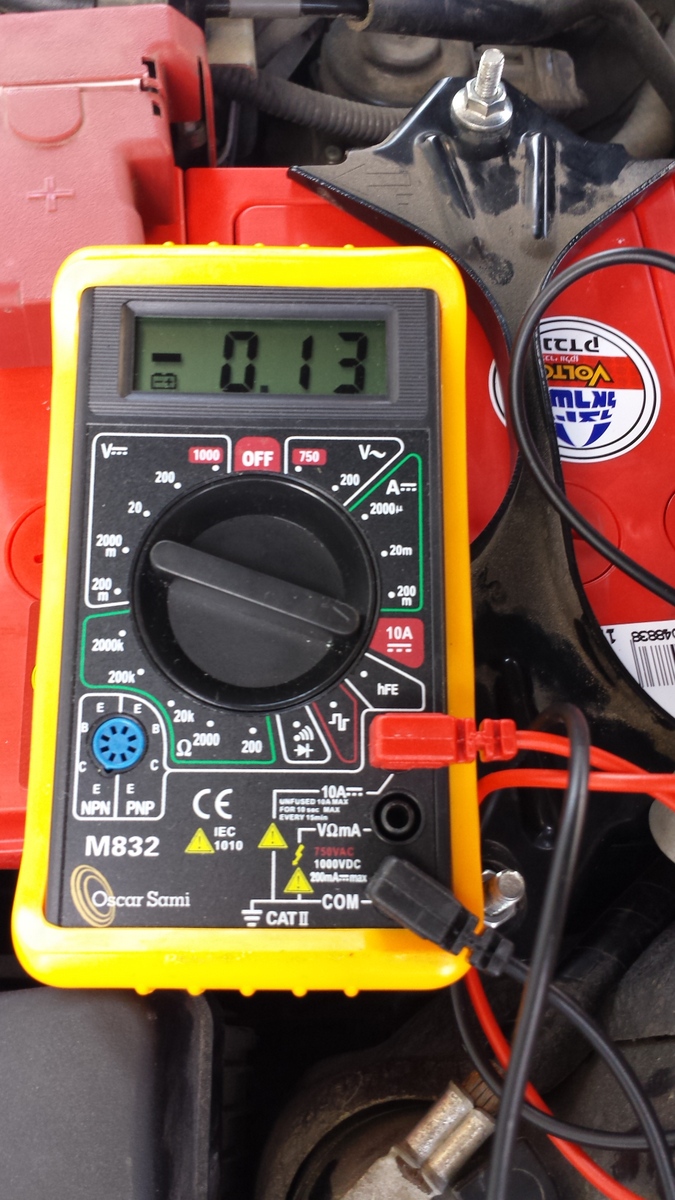

ממה שאני קורא בינתיים, אני מבין שיש אולי בעייה של זליגת זרם. הכנתי כבר את המולטימטר, מפתח פתוח ואת ה OBD (אלה האמצעים שיש לי..). כי לא הגיוני שהוחלף מצבר מקורי אחרי שנה וחצי ומצבר שני אחרי שנה ו 3 חודשים. אם יש בעיה והיא לא תיפתר, גם המצבר החדש ילך תוך שנה וקצת וחבל. מה שמפתיע אותי, זה שהעסק של המצברים לא טרח לבצע את הבדיקה הזו.
יש התקנה של קוברה לקודנית ואזעקה ללא צופר עם שלט נוחות שמתקינים בדלק מוטורס, והתקנה של טלפון ספיריט שהותקן אצל מתקין סלקום רשמי. הטלפון מכובה כשהסוויץ' סגור, אבל הזכרונות שלו נשמרים. כדי לבדוק זליגה, אני יכול לחבר את המד זרם בטור עם המצבר, לא?
בוקר טוב. מצ"ב תמונות המצבר והמולטימטר. אם מדדתי נכון (האוטו היה כבוי מהלילה, נעילה מופעלת, מיקרוסוויצ' של התא מנוע מנוטרל, המולטימטר מכוון למדוד בסקלה של 10A), נמדד זרם זליגה של 130ma. חישוב זריז ל 7 ימים נותן פריקה של כ 22A. ה TORQUE מראה מתח טעינה של 13.8V. לא סיבה לפריקת מצבר.
שוחחתי הבוקר עם עסק המצברים. יחזירו היום את המעטפת, ולדבריהם נעלי הכבל במזדה מתוכננות להיות בזוית כדי להקל על פתיחתן וסגירתן.
