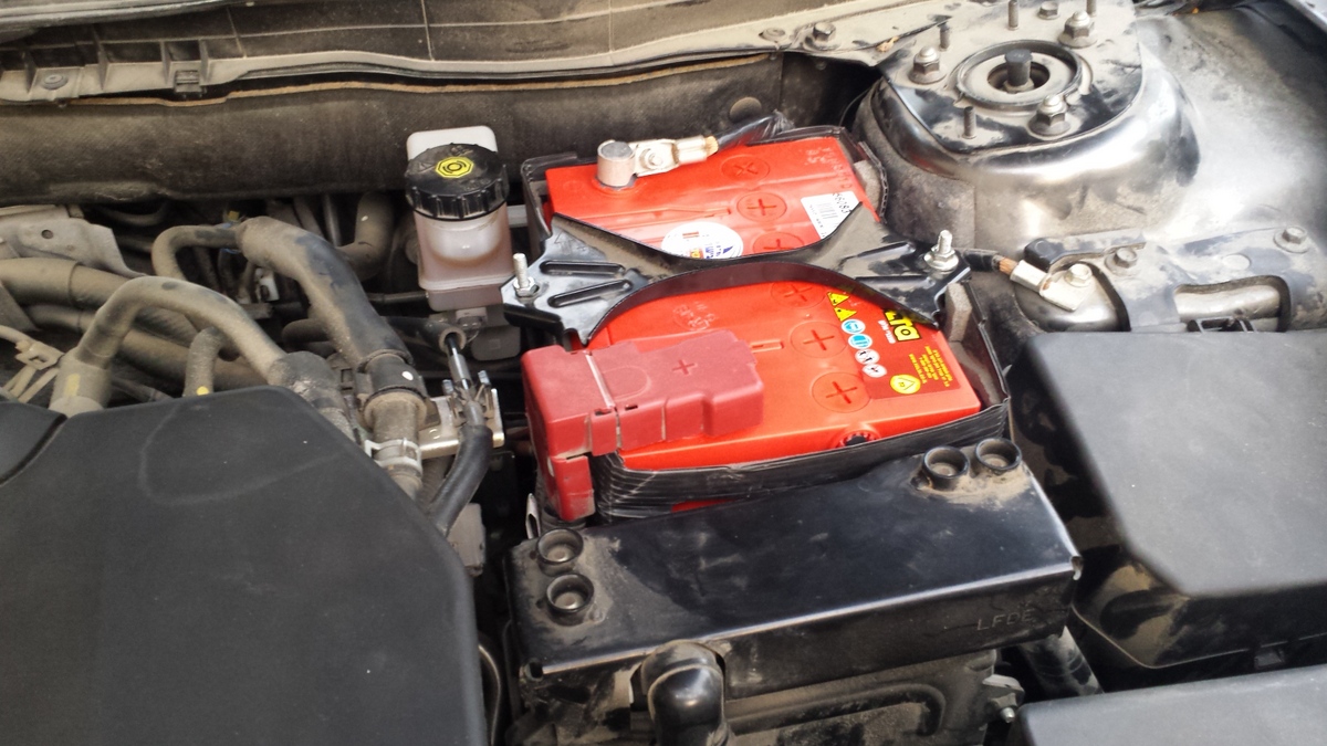

האיש מצברים החזיר את המעטפת. מצ"ב תמונה.
בנוסף, הוא ביקש למסור לחברי הפורום שלדעתו המעטפת רק מזיקה כי היא נועדה למדינות קרות לשמירת חום המצבר, ואצלנו היא גורמת להתחממות שלו. הוא ממליץ לנתק את המצבר כאשר נוסעים לכמה ימים, שבוע או יותר על מנת שלא יתפרק.
ברכב שבו צריכת הזרם הפרזיטית נמוכה והמצבר טעון אין שום סיבה שהמצבר התרוקן לאחר מספר ימים ללא אפשרות התנעה.
הרי לא הגיוני מצב שבעל הרכב חולה 4-5 ימים וצריך לנתק את המצבר.
צודק!
מקווה בסוף השבוע לבצע בדיקת צריכת זרם פרזיטית במשך 3 שעות לראות אם יורד מ 80 מיליאמפר.
צריכה כזו לדעתי לא מצדיקה התרוקנות תוך שבוע.
אני חושב שהמצבר שלי היה גמור ולכן התרוקן כשהייתי בחופשה.
