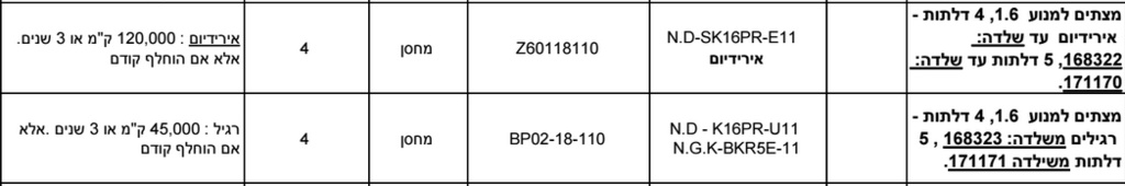

אז כנראה שבכל זאת תצטרך אירידיום, אבל מדגם אחר לצערי, תלוי במספר שלדה:
בדוק 6 ספרות אחרונות במספר השלדה ברשיון הרכב.
ידוע לך מתי הם הוחלפו בפעם האחרונה ?
Stay Dirty
[ATTACH=CONFIG]432999[/ATTACH]
