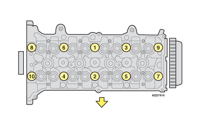

חבר רוצה להחליף אטם ראש לסוזוקי ליאנה 2005 (מנוע 1.6), לא משנה כמה חיפשנו לא הצלחנו למצוא מידע טכני מתאים. אני יודע שמסתובבים פה בפורום כמה חברים עם יכולת לשתף מידע כזה 8).
אשמח לעזרה בנושא תודה ושבוע טוב!
מה דגם המנוע? ומה אתם מחפשים עוד חוץ מהמומנט סגירה וסדר הסגירה?
מאור, תודה על התשובה המהירה, דגם המנוע הוא M16A. בעיקרון חסר לנו מידע לגבי התהליך, המנוע צמוד מאוד לצידו הימני של תא המנוע ולא נראה אפשרי לפרק את כיסוי השרשרת מבלי לשלוף את המנוע החוצה. השאלה האם יש דרך אחרת אשר מצוינת בספרות המקצועית וכנראה שלא נראית במבט חטוף בתא המנוע.
הוראות טכניות שכאלה לא רשומות באוטודאטה.
לא נורא נסתדר גם בלי זה :lol:. אם בכל זאת תוכל לתת צילום (מאוטודטה) של מכלול הראש עם נתוני טורקים זה יכול לעזור. תודה על העזרה וההיענות.
