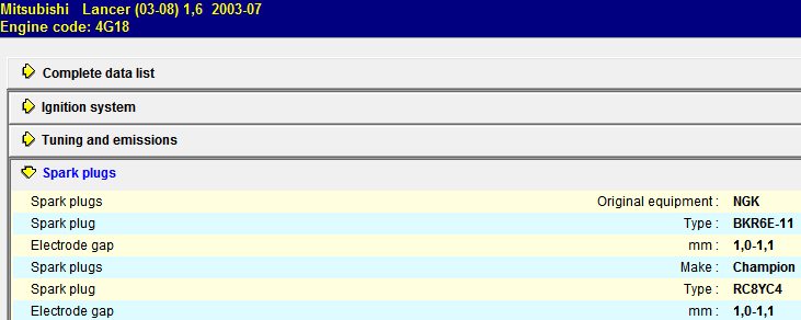

איזה דגם של דנסו קנית ? K20PR-U11 ?
כי זה הדגם שמקביל לNGK שמופיע באוטודאטה:
Sk20pr-a8
מוזר, אלה פלאגים אירידיום, מי אמר לך לקנות אותם?
ידוע לך איזה דגם כרגע מורכב ?
בכל מקרה, מקווה שקנית אותם באיביי ולא בארץ.

אלה הפלאגים שהיו מורכבים לי ברכב קודם.
התקלה עם הקרטועים התחילה זמן קצר אחרי החלפת פלאגים.
