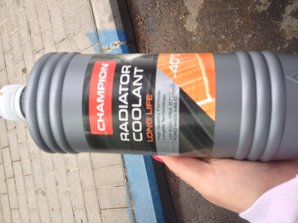

אז פעם ראשונה אני מוסיפה לרכב נוזל קירור.
רכשתי היום נוזל קירור של champion בקבוק בצבע אפור ( 1 ליטר), בצבע אדום.
המוכר בחנות המליץ לי עליו, כראוי גם לטויוטה יאריס. עכשיו מבדיקה שאני עושה ברשת, רשום שצריך לדלל אותוץ
ברור שזה לא מה שעשיתי, והגדלתי לעשות ונסעתי עם האוטו לירושלים עם העליות והכל.
אני לא מוצאת מידע לגבי הבקבוק שרכשתי. איך אדע אם פעלתי כשורה?
תודה!!
אם טרם הוספת (ולמה להוסיף? המפלס לא אמור לזוז מילימטר בין טיפול לטפיול) אז עדיף להוסיף מי ברז שעברו סינון אבנית (אבל גם אם לא לא נורא).
לא מומלץ לערבב בין נוזלים שונים במערכת ובאופן כללי מומלץ להחליף את נוזל הקירור פעם בשנתיים-שלוש.
מציע לעקוב אחר הצעתו של איתמר.
בכל אופן, המוצר מופיע באתרים ממזרח אירופה/יורואסיה, כולל אתר החברה.
בסיוע תרגום גוגל, נראה כי מדובר בנוזל מוכן לשימוש שאינו דורש דילול.
הנה דף המוצר, אם כי הוא ברוסית: http://maten.kz/d/186231/d/tds_70501_ch_ru_ru_20121010071824_lr.pdf
תודה.
הוספתי כבר... המפלס היה די נמוך. האוטו נקנה לפני 3 חודשים, כך שאין לי היסטוריה ארוכה איתו. לא מילאתי עד הסוף, כדי להימנע ממילוי יתר. להוסיף מים מזוקקים פשוט?
