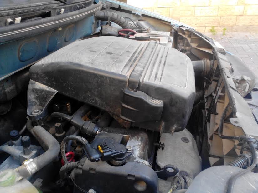

עדכון! הבנתי מהו מקור הרעש...
על המנוע יש מן חלק פלסטיק גדול עם קליפסים בצדדים שבתוכו יושב פילטר האוויר. החלק הזה רופף. הבנתי שזה כך בכל רכבי פיאט.
הנעתי היום את הרכב בבוקר, כאשר לחצתי מלמעלה על החלק הזה, הרעש נעלם כלא היה.
האם ניתן לשים ספוג כלשהו בין המנוע לבין החלק בכדי לתת "קונטרה" לחלק הזה ולמנוע את הרעידות שלו ואת הרעש?
