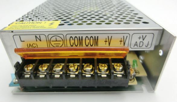

עדיין לא ברור לי לאיזה צורך יש לספק הזה 2 יציאות V+ ו2 COM?
[ATTACH=CONFIG]428515[/ATTACH]

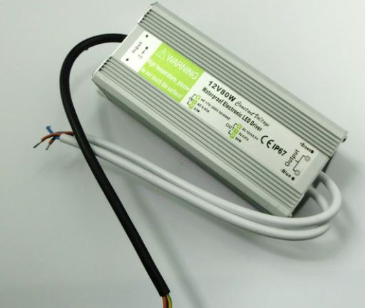

אם נסתכל על הספק להתקנות חוץ נראה באופן דומה כניסה אחת ו2 יציאות :
האם לצורך חיבור בכל יציאה פס נפרד של 5 מטר?
או שחיבור הספק לפס בשני הקצוות של הפס לדים לצורך הזנה זהה??
זה כדי שתוכל להזין את הפס מ2 הצדדים כדי שלא יהיו הבדלי עוצמה מתחילת הפס ועד סופו

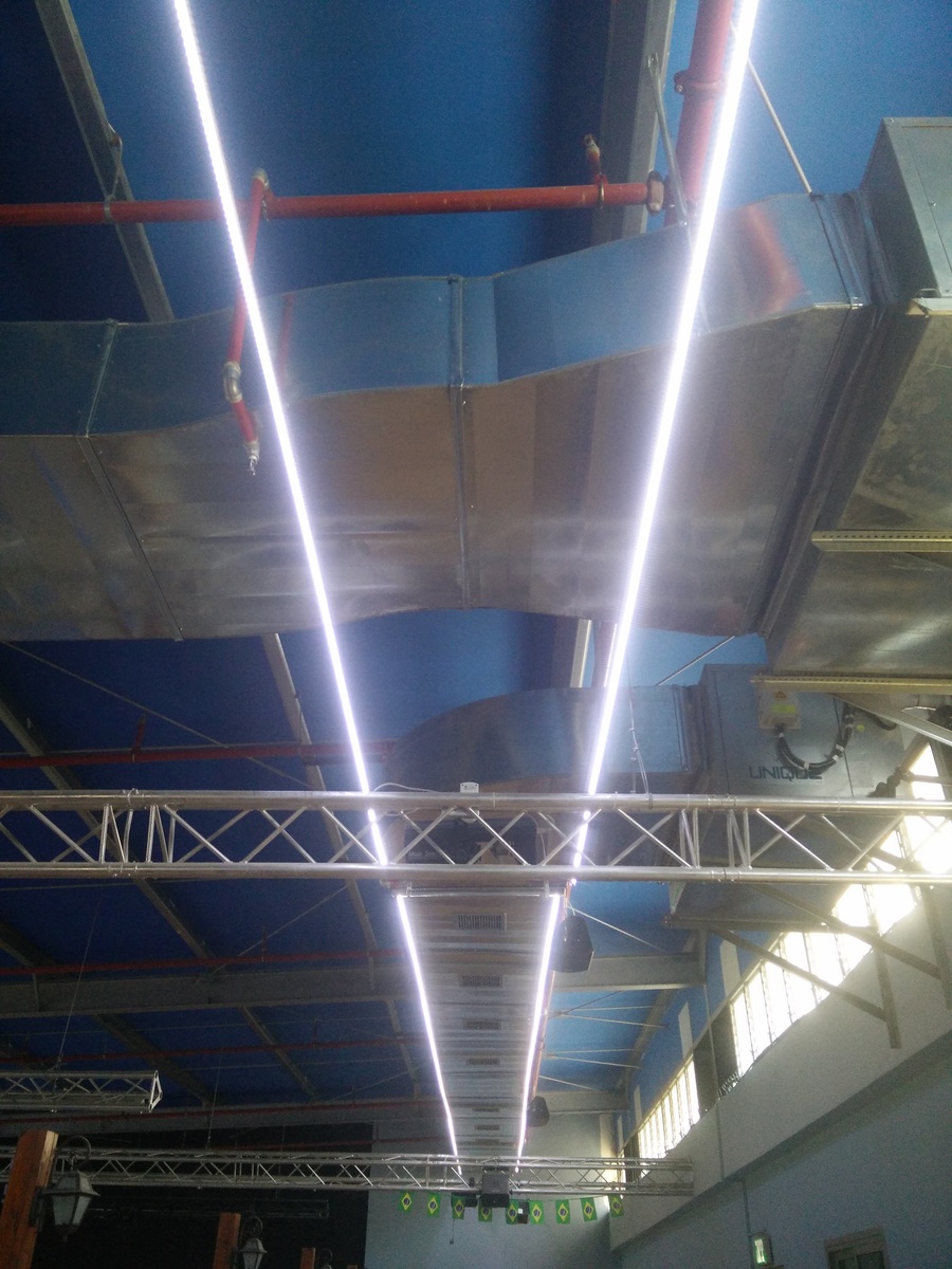

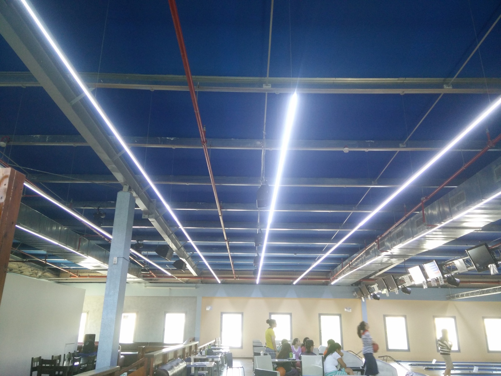

אני מאיר שטח של 800 מטר מרובע. על לדים. בלבד !!
* מדובר על פסים תאורה של 18 מטר אורך בממוצע עם שנאי יחיד של 28A.
הפסים אצלי הם באורך של 6 מטר (5+1 שהולחם מראש) . כי האלומיניום מגיע באורך הזה.
כל פס תאורה בנוי משנאי מותקן על הקיר. מחובר לכבל ראשי של 6 מ"מ וכל 6 מטר יש חיבור על הכבל העבה עם יציאה לפס לדים הקרוב. הפס הראשון מתחיל כ1 מטר מהשנאי לרוב.
** יוצא שיש יציאה אחרי 1 מטר. אחרי 7 מטר וסיום ב13 מטר יציאה לפס האחרון.
הסיבה לכבל עבה. כדי לא לסלול 3 זוגות שונים בעובי בגלל המרחקים השונים.
הפסים דולקים כבר שנתיים בערך. בממוצא מ10 בבוקר ועד 01:00 בלילה 6 ימים בשבוע. (עשו כבר כ 9,000 שעות). ונכון לעכשיו לא החלפתי ולא נשרף כלום.
הפסים אצלי נותנים כ 1100 לומן למטר. והם כ 14.4W למטר.
כרגע השנאים אצלי מכוונים ל13.2V ביציאה מהשנאי. ואחרי 30 דקות עבודה. (פסים חמים)
הפסים מודברים לפרופיל "ח" מאלומיניום. לקירור ולשיפור מיקוד האור.
תמונה של התוצאה.
