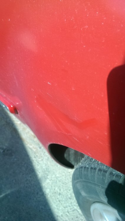

בבעלותי פיאט 500 שעברה כמה תיקוני פחחות פה ושם אצל הבעלים הקודמים, יש בכנף השמאלית האחורית (צד נהג) מעין מרקם תפוזי עדין של צביעה שעבר המקום מעל איזור הגלגל, אני רוצה לדעת איך ניתן להעלים מרקם כזה - לא קריטי אבל אנשים שיתעמקו ישימו לב, הברק שמחזיר האיזור הוא פחות למדי מאשר צבע הרכב.
ניסיתי להעלות תמונה אבל בגלל הלכלוך מהגשם לא ממש ניתן לראות, אז בעקרון האיזור הוא בתמונה + גם כן דרוש תיקוני PDR קטנים איפה שהורדתי את האבק בתמונה
PDR ושיוף יעזרו כאן?

במידה והצביעה נעשתה על פי הספר ואין כמות נכבדת של בונדו או כל שפכטל אחר, אפשר לעשות pdr.
מרקם תפוזי מורידים בעזר שלייף.
שיוף עם נייר מים 1000 עד 3000 , תלוי בכמות ועומק המרקם.
מעבר פוליש, גס לעדין.
סיימת.
עדיף שתחפש סרטונים בנושא, פירוט השלבים לא יעזור כמו מראה עיניים.

תודה רבה על המענה,
אני מפחד לפגום בצבע כיוון ואין לי שום נסיון עם ניירות שיוף, עם כמה שסרטונים יכולים לעזור לפעמים אני מוכן במקרים שונים לפתוח את הארנק בשביל תיקון מתאים..
פוליש אין לי וגם אין לי נסיון, אז הפעם באמת שאעדיף לשלם על עבודה שכזו.
האם דיטיילרים למיניהם מתעסקים עם זה? ראיתי המלצות על PDR בפתח תקווה אני שוקל להגיע לשם כיוון והתוצאות שראיתי כאן היו מעולות.
לגבי הצביעה - נראה שעבר צביעה בסדר גמור אין בועות או קילופים, או בליטות משונות של צבע / לכה אלא פשוט משטח אחיד של מרקם תפוזי במעט
אגב - המרקם הנ"ל קורה על הצבע או על הלכה עצמה??
סיימת.

דני אתה יכול לשפוך אור בנושא הבונדו והPDR?
אי אפשר לעשות PDR במקום שמרחו בונדו,גם אם זו שכבה קלה מאוד,כי בניגוד לפח בונדו זה לא חומר גמיש ואתה פשוט תפוצץ אותו,ובגלל שהצבע יושב על הבונדו כמובן אז גם הצבע יתפוצץ.

בעיקרון צריך לשייף את הצבע,ניתן להגיע גם עד 6000GRIT,תלוי עד כמה אתה רוצה להגיע אל השלמות,קח בחשבון שאם אתה תשייף רק חלק מהרכב,בחלק מהרכב תהיה תפוזיות,מקורית מהמפעל,וחלק מהצבע יהיה FLAT ומבריק אחרי שיוף,מה שיגרום למראה לא אחיד ודי מצחיק.
אם אתה רוצה לשייף,צריך לשייף את כל הרכב,עניין של הרבה שעות,ואולי גם ימים,תלוי בעד כמה אתה מחפש עבודה מקצועית,עניין של הרבה זמן,ואם אתה עושה את זה אצל בעל מקצוע,עניין לא זול.
הכל עניין של עד כמה בא לך להשקיע ברכב הזה.
תודה!
לא ידעתי שזה כזה בעייתי, פשוט קראתי שהרוב משייפים לאחר צביעה כדי שהמקום יראה חלק.
אצלי הצבע הוא אדום רגיל ולא מטאלי, נקרא ROSSO SFRONTATO, לא חושב שיש מטאלי ברכבים האלו או בצבע הנ"ל.
החלק שנצבע הוא האיזור סביב הגלגל שבתמונה (הכנף שבולטת כלפי חוץ), בעין מתעמקת ניתן לראות זאת שהמרקם של הצבע קצת שונה מכל השאר. אם זה באמת עניין מסובך ויקר - אשאר עם זה כך וזהו.
