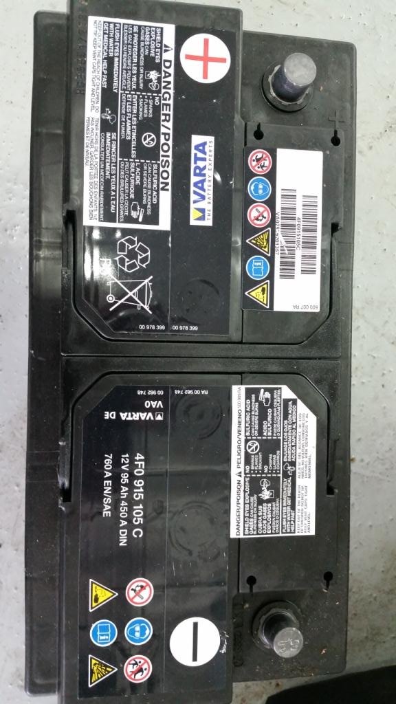

בקיצור אין דבר כזה מצבר מקורי של צ'מפיון.
מעניין מאוד מה שכתבת. על מצברים מקורים שמגיעים עם הרכב אין שום מדבקה או סימון שאתה או אני יכולים לפענח את תאריך הייצור של המצבר או תאריך הניפוק של המצבר מהמחסן.
אשמח לראות תמונה של המצבר עם התאריך שציינת.
מארק, אתה מוזמן לכנס לדף הפייסבוק שלנו ( רציתי לעלות לפה תמונה של מצבר מקורי ולא הצלחתי) יש שם תמונה של מצבר מקורי שהורדנו השבוע מאודי A6 שנת 2006 שעלתה על הכביש בסוף 2005 והמצבר עדיין מקורי לאחר 9 שנים ( מצברים שיושבים בתא המטען מחזיקים זמן גדול יותר ממצברים שיושבים בתא המנוע ) ומוטבע עליו תאריך שבוע 40 שנת 2005, אז לגבי עניין התאריך אתה טועה, לגבי מצבר מקורי או לא, ככה נראה מצבר מקורי, אין עליו שום כיתוב בעברית ועל המדבקה המקורית יש מקט מקורי של פולקסוגן-אודי.
סוף שבוע נעים.
