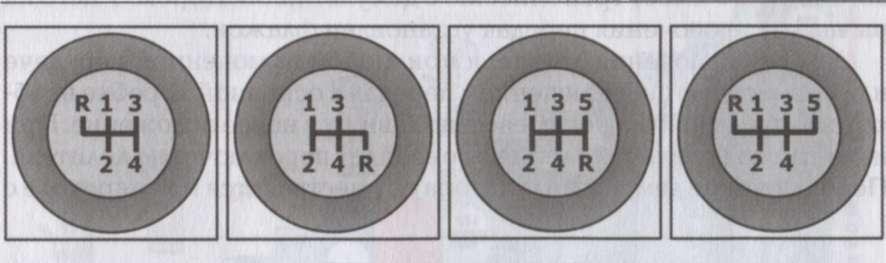

לעומת זאת בשישה הילוכים האחורי נמצא כפי שציינתי ליד הראשון.
המבנה הזה לפעמים קיים גם בתיבות 4 ו 5 הילוכים:
