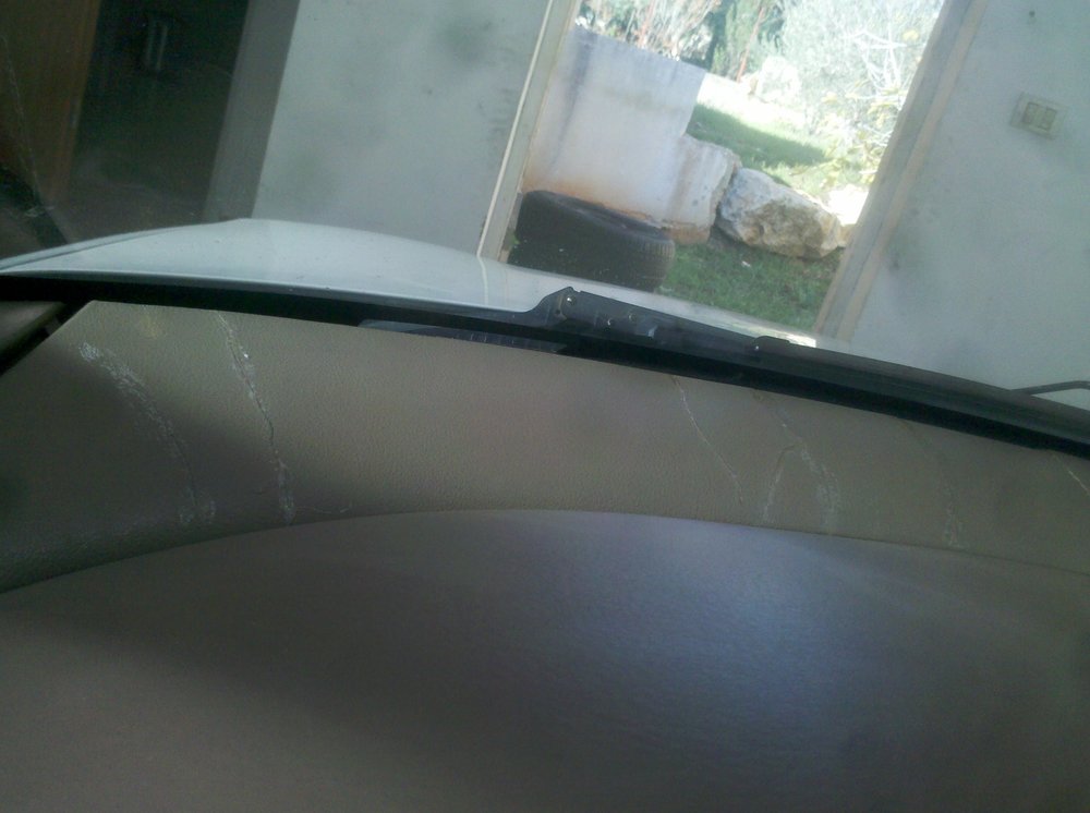

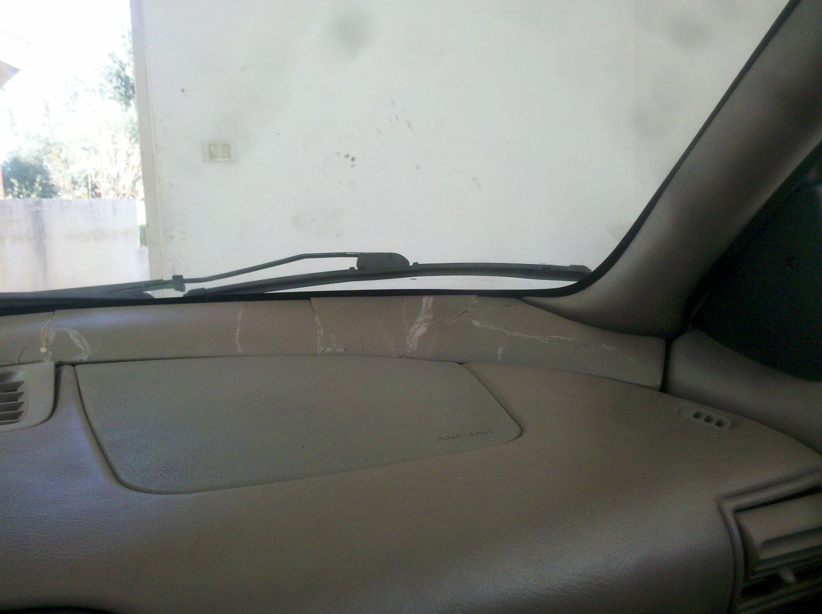

אהלן,
אז מי שמכיר את הרכב יודע (שברולט קוואליר) שיש מחלה בפלסטיקה של הרכב, לצערי הרכב שלי חצי מחייו חי באילת בשמש הנוראית והמצב הוא גרוע באזור הבעייתי, ואני די מחפש רעיונות מה אפשר לעשות מעבר ללשים סתם שטיח על הדאש..
מבחינה אסטטית זה פחות מפריע לי, הבעיה העיקרית שלי עם הסדקים והשברים האלו זה הרעש של הפסטיק שנגרם בנסיעה ובבמפרים בעיקר..
נכון לעכשיו הרעיון שלי זה לשבור את כל האזור הזה ולהוציא אותו לגמרי, ולשים שם איזה חתיכת בד שתכסה את זה, אבל אני לא יודע עד כמה זה כדאי ואולי למישהו יהיה רעיון יעיל יותר..
מציין מראש למי שלא מכיר את הרכב, האזור הזה הוא חלק בלתי נפרד מכל הדאשבורד ולא ניתן לפרק רק אותו ולהחליף, מדובר בחתיכה אחת גדולה שרק האזור ההוא שחשוף לשמש הגיע למצב הזה (מחלה של הרכב)
להלן תמונות:
אשמח לרעיונות (ולא רעיונות לחומר הדבקה ניסיתי את כולם זה לא מחזיק מספיק חחח)

מה דעתך להדביק מדבקת קרבון איכותית? לדעתי אין לך מנוס מלהדביק משהו שם ואני לא מדבר על להדביק את החלקים עצמם עם דבק אלה על מדבקה איכותית.
הבעיה היא שהחלקים שמתחת עדיין סדוקים ושבורים, והרעש שהם יוצרים בנסיעה סביר להניח ימשיך.. לא?

יש לי רעיון, אולי לשבור חלק מהאזורים הממש מרעישים ובעייתיים ולשים מדבקה על הכל (כלומר שחלק מהמדבקה תיהיה באוויר) לדעתך זה משהו שיחזיק ויראה טוב?

לדעתי אם לעשות עבודה אז עד הסוף,לשבור חלקים מהפלסטיקה ושהמדבקה תיהיה ב"אוויר" זה אולי יראה יפה אבל אחרי כמה זמן אתה תראה גומות.

אם אני מדביק על זה די ברור לי שהרעש לא ירד אפילו לא בטיפה.. צריך לראות את זה ולנסוע ברכב כדי להבין, יש אזור אחד באמצע שכבר נשבר לחלוטין בעבר ופשוט הודבק (כלומר יושב בחציו באוויר) וכל האזור הזה כבר שבור לחלוטין (בוא נגיד שאם אני מניח עליו את הפלאפון הוא קורס פנימה) כך שלשים על זה מדבקה זה די משימה בלתי אפשרית..
מה שעשיתי פעם אחת זה לדחוף מתחת לפלסטיק באזור מסויים גוש של נייר שיחזיק מלמטה ובעצם מונע מהפלסטיק לזוז יותר מידי בזמן הנסיעה.. זה פתרון שמחזיק מעט זמן אבל בתכלס הוא כן עוזר.
אולי יש רעיון למשהו שאפשר לשים מיתחת (או חומר שאפשר ליצוק מתחת) לפסטיקה שם ואולי אז לשים על זה מדבקה? מתחת לפלסטיק הזה יש פס ברזל במרווח של 3-5 סנטימטר שאפשר אולי להשחיל עליו משהו (זה מותנה כמובן בשבירה של האזור שכבר נשבר בעבר והודבק עוד פעם, ואז לדחוף תחתיו משהו, כי פשוט אין דרך אחרת לגשת לזה.

יש סיכוי שמדבקה באיזור כל כך צמוד לשמשה תפלוט אדים כלשהם בגלל החום.
אני מציע לך לפרק את החלק השבור,
למצוא חתיכות פלסטיק קשות את מעט גמישות, כדוגמת אזיקונים.
לקנות רשת ברזל לחלונות, מעט עבה מהממוצע.
להדביק את החלקים השבורים בכדי שיווצר חלק אחיד.
להדביק חלקי רשת בחלק הפנימי על האזורים השבירים.
להמיס בעזרת מלחם את חלקי הפלסטיק אל תוך רשת הברזל עד להיווצרות של היתוך בין החלק העליון לרשת.
שייף את החלק העליון בכדי שלא יהיו הבדלי גובה או מרקם.
יישם מחדש ייסוד וצבע.
כשאהיה בבית, אם אמצא, אעלה תמונות מתהליך דומה.

כמו שהסברתי, החלק השבור שם לא ניתן לפירוק לבדו, אם זה היה הדבר ממש לא הייתי כותב פוסט כאן.. הוא חלק מרכזי מכל הדאשבורד, כלל האזור של הלוח שעונים, תא כפפות וכו'.. אי אפשר לפרק רק את האזור ההוא לצערי.. (אפשר ביוטיוב לראות סרטונים של פרוק הדאש, ואז להבין למה אני מתכוון שהוא חלק שלם)
בנוגע לשיפוץ החלקים הקיימים, לא ממש אפשרי.. הם יבשים לחלוטין כל נגיעה בהם אפילו עם טיפה כוח שרת שוברת אותם ומפוררת אותם יותר..

אם אני מוריד את הדאשבורד (שזה בערך עבודה של יום) אני כבר מביא מפירוקיה דאש של קוואליר 2000+ במצב טוב ואין לי שום סיבה לשפץ את הקיים, כל הרעיון זה למצוא פיתרון בלי לעשות את זה.

אז אולי לפרק הכל למרוח סיליקון שקוף ולהרכיב הכל בחזרה?
+ 1
סיליקון במקרה הזה יהווה פתרון מצויין להשתקת הרעשים. כמו כן, ניתן להשיג בצבעים שונים, אולי לא תמצא בדיוק בצבע הדשבורד , אבל משהו דומה בטוח תמצא.
אין צורך לפרק כלום, פשוט "להזריק" בין החריצים בפלסטיקה ולחכות לייבוש מלא.
על מנת לפרק את כל הדש-בורד ולא רק מסגרת חיצונית תצטרך גם לחלוץ את ההגה.
תנסה פוליקרבונט- בספריי.
שים כמות קטנה וזה יתנפח ויתפוס,שיוף+ צבע ואתה מסודר.
יצא לי לעשות ברכב שלי, יצא ממש ברמה של "מקורי מהיצרן".
