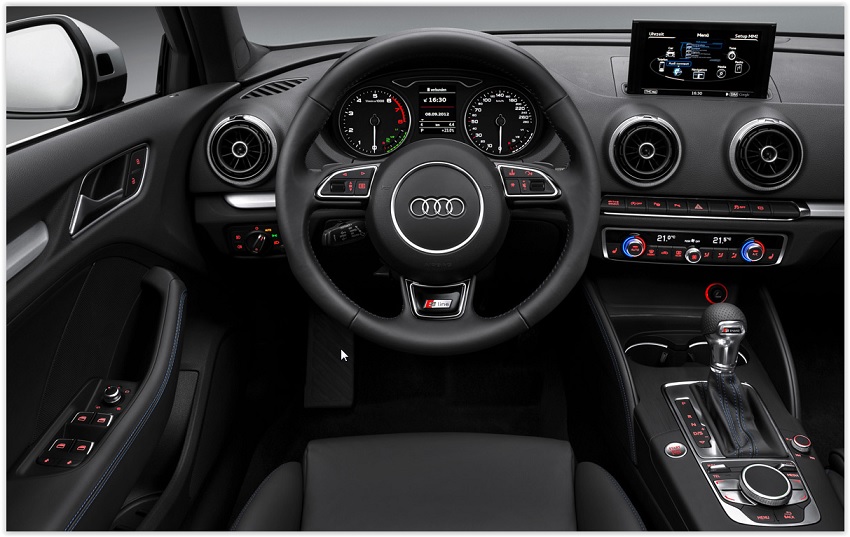

האם ככה נראה הדשבורד שלך (תמונה מצורפת)
עריכה: התעמקתי קצת בתמונות, איפה יחידת הרדיו נמצאת בכלל :oops:,
האם הכל מתבצע דרך המסך שעל הדאש-בורד והיחידת סטריאו מחוברת אליו?
תפרט בבקשה, על מה ההדיוניט שלך שולט שחשוב לך לשמר.
(שליטה מההגה, חיישני/מצלמת רוורס, ניווט וכו')
האם דרך המסך של יחידת הסטריאו אתה שולט גם בתפריטי הרכב הכלליים?
יש המון המון המון אפשרויות אני לא אתחיל למנות אותם אחד אחד כי יש עשרות, בוא נגיד שבין החשובות ביותר זה המצב נהיגה, מערכת START&STOP יש PAD שאיתו אתה שולט בכל המערכת וכ'ו...
וכן המסך הזה שעולה על הדש בורד זה ה-HU.

אוקי, כבר לפי הרשימה החלקית הזו, נראה כי באמת יהיה קשה להתאים HU תחליפי. כמו כן גם המיקום המקורי של ה HU מהווה בעיה.
תנסה אולי להרים טלפון ל"רדיו מילאנו", הם יבואנים של כל מיני פתרונות למערכת חליפיות של VW, לפי הבירורים שאני עשיתי. תשמע מה הם יכולים להציע (למרות שבמקרה שלי פשוט לא היה להם מושג לגבי מוצר שהם היבואן הרשמי שלו לארץ והלכתי לעשות בירורים עם היצרן).
אני מבצע תהליך דומה, אבל ברכב פיז'ו ועם מערכת מובנית הרבה יותר פשוטה. אצלי אני מצליח לשמר את הרוב הגדול של הפונקציונאלית ולהתקין HU חליפי. במקרה שלך זה נשמע הרבה יותר מסובך, אם בכלל אפשרי.
