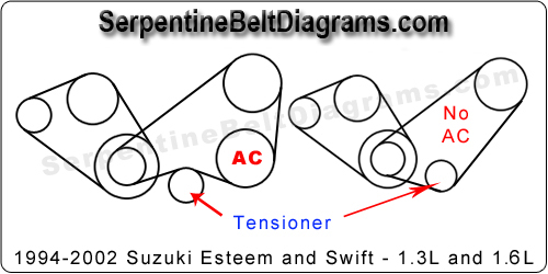

ניסיתי ללא הצלחה לחפש היכן עוברות הרצועות הנ"ל :-(
אני מעוניין רק לראות את המצב שלהם
לראות שהם לא יבשות או קרועות חלילה וחס
מאיפה צד להתחיל לחפש ? ...
אגב העניין, הדבר היחיד שמצאתי זה את מיקום
רצועת תזמון ורצועות האביזרים - והם שלמות ויפות
הכל יושב על הרצועות אביזרים,
גם המשאבת מים והמדחס של המזגן.
(ממה שאני רואה המשאבת מים לא על רצועת התזמון)

מצאתי את מקור הבעייה ...
יש 2 גלגלי שיניים על אותו ציר גובה טיימיניג
הם מרוחקים ממנו יותר בכיוון ציר Y+, צד ימין }
אחד גדול שמחובר אליו AC והגה כוח ושטויות אחרות
למטה ממנו יש עוד רצועה שמחוברת למשאבת המים ולאטרנטור
זה נראה ממש כמו רצועה שלמה עד שקולטים :wink:
רצןעת התזמון נמצאת בצד שמאל מאחורי מכסה הפלסטיק.
ישנן שתי רצועות שרות - האחת מסובבת את משאבת המים והאלטרנטור , והשניה , את מדחס המזגן והגה הכוח .
שים לב , את מתח הרצועה בודקים במקום בו המרחק הוא הכי גדול בין הפולים .
את הרצועה שמסובבת את האלטרנטור ומשאבת המים בודקים בחלקה התחתון .

בתמונה זה נראה שזה ציר אחד עם שני קטרים
בפועל זה 2 צירים אחד מתחת לשני .. :shock:
אגב העניין של הפולים ..
הם מסובבים אחד את השני על הדרך ?
שניהם יושבים בצורה קשיחה על הציר של הקראנק
