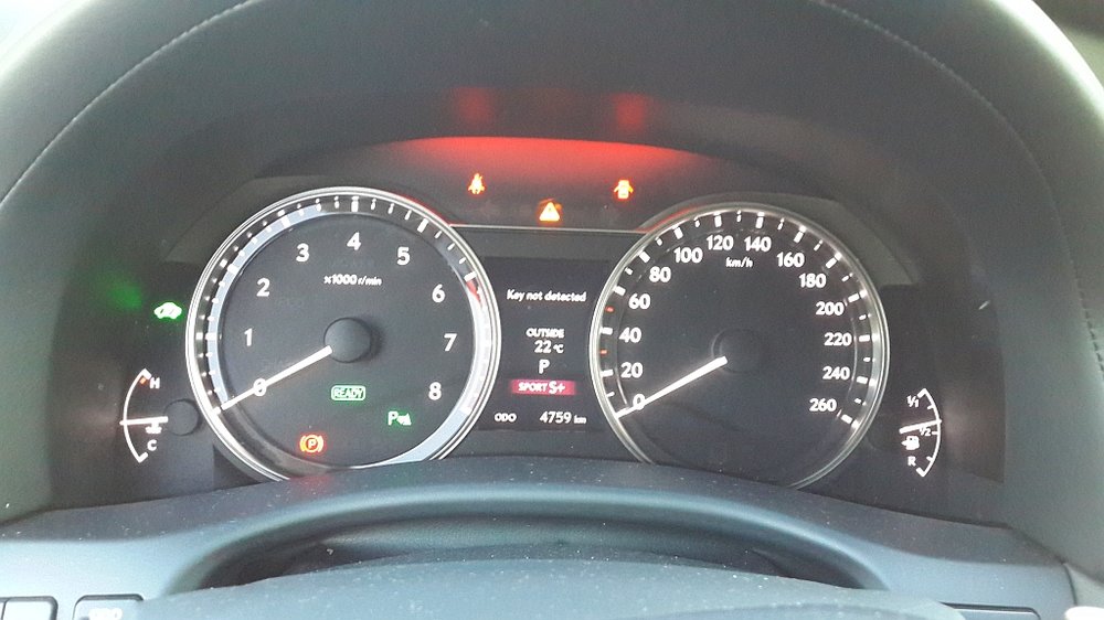

התמונה של לוח השעונים הצחיקה אותי, אחרי הקריאה ובעידן בו אנו חיים ציפיתי למשהו אחר,
לא יודע למה ציפיתי ולא יודע מה הצחיק אותי בנכחי.
