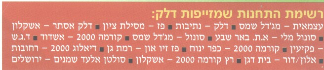

בידיעות אחרונות של יום שישי האחרון, בכותרות בעמוד האחורי רשומות תחנות דלק שנמצא בהן אוקטן נמוך מהתקן = דילול.
רשומה שם תחנה אחת של דור בבאר שבע, ודור אלון בבית דגן...
שימו לב!
שימו לב!

סונול במג'דל שמס... מצחיק...
באמת בדרך לחרמון הייתי חייב לתדלק... אז נכנסתי לשם .. והאוטו לא סחב כמו שצריך...
חוץ מזה... דור אלון באזור תעשייה ישן בראשון גם מזייפים???
