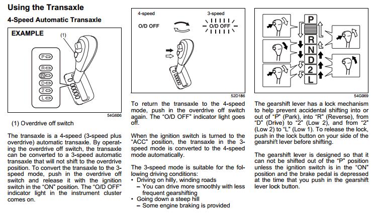

לרכב יש גיר אוטומטי ובו 4 הילוכים שמתחלפים בצורה אוטומטית .
בתנאים מסוימים כאשר הנהג רוצה להגביל את ההילוך הגבוה לשלישי בלבד הוא
מבטל את האוברדרייב - ההילוך הרביעי .
בידית ההילוכים ישנם שני לחצנים , התחתון אחראי לפעולה הזו - אוברדרריב און ואוף .
כמו שכבר אמרתי, האוברדרייב מכובה (הנורית O/D OFF כבוייה, בדיוק כמו שכתוב בתמונה שצרפת).
יותר מזה אני הדלקתי אותו בזמן נסיעה והסל"ד קפץ לאזור ה 4000 (כמובן שעשיתי את זה רק לרגע וישר כיבית). כך ביצעתי בדיקה שהוא עובד כשהוא דלוק ושהוא מכובה. אולי יש בו בעיה והוא דלוק בלי הנורה אבל אני חושב שלא.
אם לאחר שלחצת על כפתור O/F OFF הסל"ד עלה ל 4000, אז כן היה משולב הילוך 4 בגיר לפני שלחצת.
בכל מקרה, אם אתה בטוח שחל שינוי בסל"ד שיוט, כנראה שיש בעיה בגיר וזה מחייב בדיקה.
