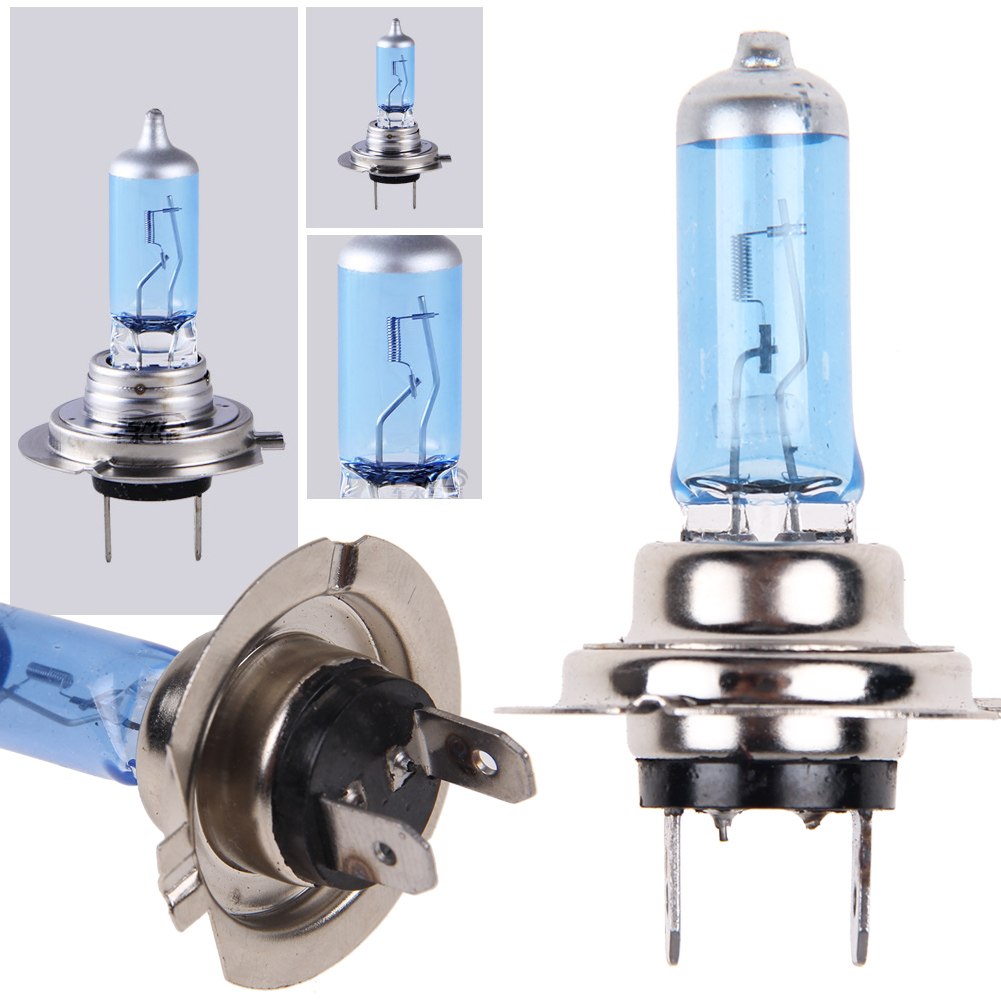

אני רוצה להזמין את הנורות האלה אני יודע שהחיבור שלי זה H7
לגבי שאר הנתונים אני לא בטוח
רציתי לשאול למי שמבין עם הנורה הזו מתאימה לי בכלל.
  • Type: H7
  • Working Voltage: 12V DC
  • Output Power: 100W
  • Light color: super white
  • Color temperature: 6000K
  • Illumination angle: 360°
תודה
אם זה לא חברה מוכרת
תתרחק,זבל סיני
הציפוי יכול להתקלף ולהשאר בתוך הפנס ואף להרוס
הזמנתי לרכב שלי mtec super white
ממליץ בחום
כבר שבוע על הרכב
סתם דרעק סיני שעלול לגרום לך לנזק בפנס.
הנורות הקיימות עובדות על 55W ולא על 100W אז כל העסק מתחמם יותר מידי.
אם אתה רוצה נורה לבנה תזמין משהו מחברה ידועה כמו MTEC,פיליפס.

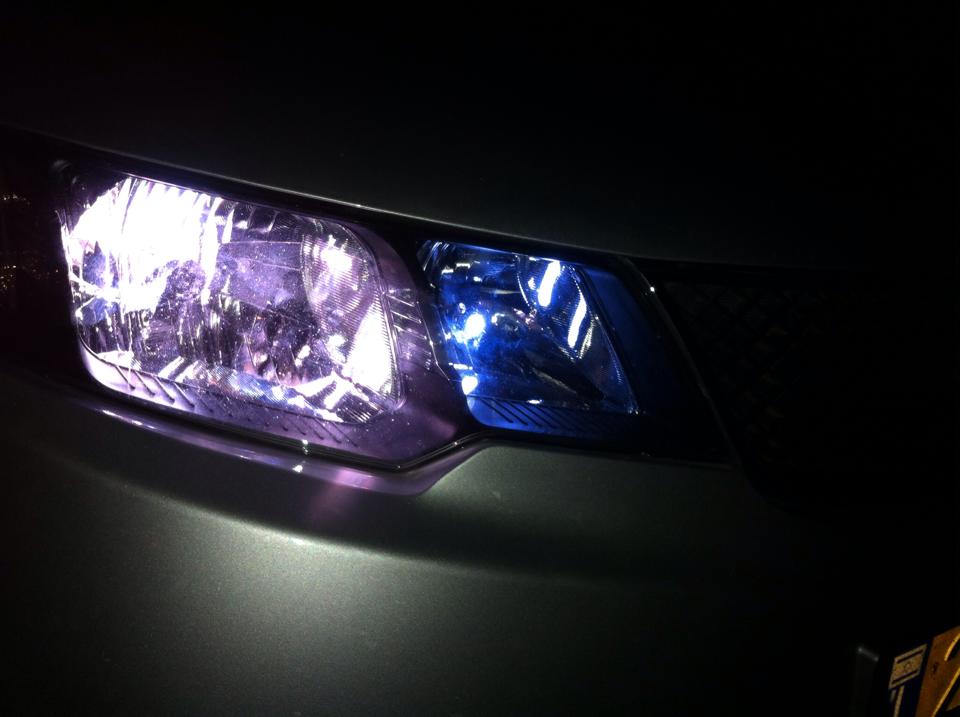

אני רוצה צבע כחול משהו בסגנון הזה
איזה סוגי נורות איכותיות יש שיתנו לי את הצבע הזה?
הם חוקיים ? עוברים טסט ?
הפחד שלי שיורידו לי את הרכב מהכביש
אור כחול אינו חוקי ואינו עובר טסט. רק אור בעל גוון לבן או צהוב.

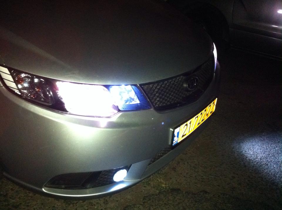

ממש יפה
מה ההבדל בינו לבין הקוסמוס בלו ?
את האמת
קראתי הרבה לפני שהזמנתי ראיתי תמונות
והזמנתי פשוט את אלו
אין לי נסיון עם הקוסמוס בלו
אבל העדפתי גוון כמה שיותר לבן ולא כחול הגוון של ה super white זה 4350k אם אני לא טועה מ5000k זה כבר כחול בצורה מוגזמת לפחות לדעתי
