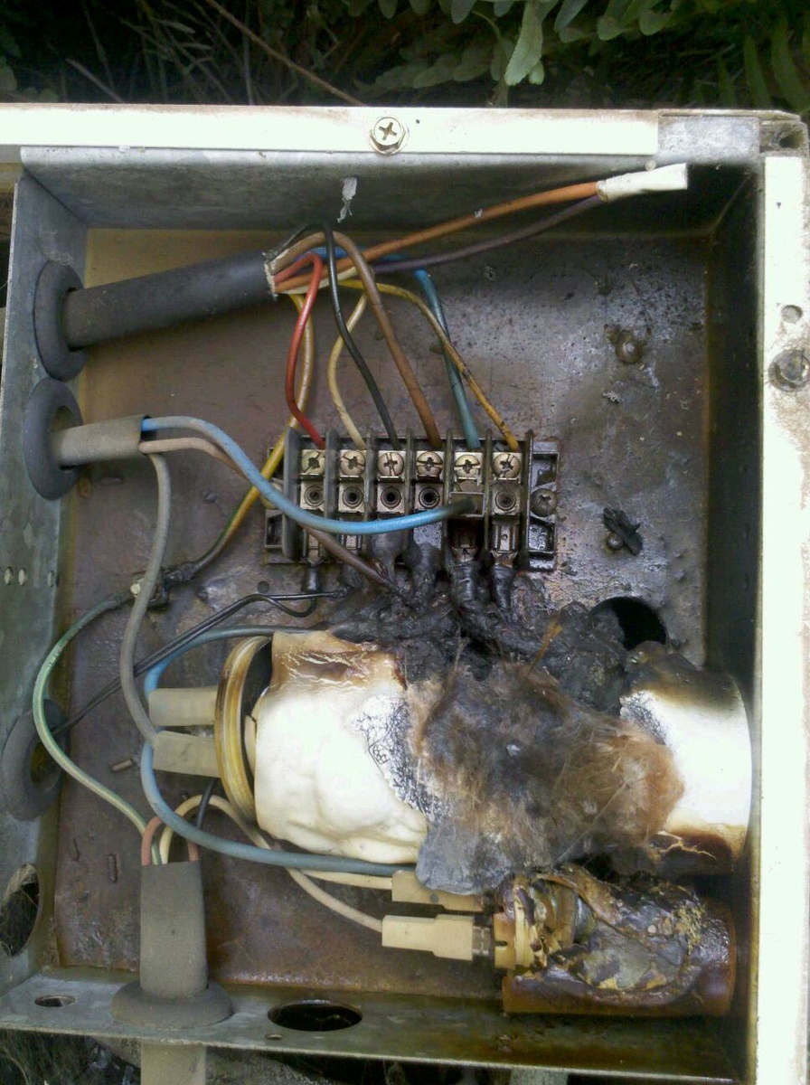

טוב, הבעיה קצת יותר גדולה, המלצתכם להמשך טיפול עפי התמונה המצורפת
קבל ההתנעה שהוא הגליל הגדול נפרץ (חושרמוטה), לקח איתו את קבל העבודה-הגליל הקטן וכמה חוטים.
לא נראה שיש נזק מהותי חוץ מזה, צריך להחליף את שני הקבלים את החוטים ופס החיבורים. עבודה פשוטה למדי.

לדעתי רוב החוטים השרופים שייכים לקבלים ככה שאולי מצבי טוב לתיקון עצמי.
שמע, צריך להבין מה הערך של הקבלים, לא יודע אם במצבם אפשר לחלץ את המידע, אז צריך מעט יותר מידע על המזגן או את המשתמש yossi05 שהוא ידען גדול בנושא. בסה"כ הערכים די גנריים לפי עוצמת המזגן, אבל אני לא רוצה לתת מידע שגוי.
הייתי מחליף גם את החוטים, או לפחות את הסופיות אם יש להם מספיק אורך בו הבידוד לא נפגע. מהתמונה נראה שצריך להחליף לא מעט חוטים, חלקם מגיעים עמוק יותר לכיוון המנוע. פס החיבורים שעולה גרושים צריך לעוף גם כן.
אם אתה כבר שם, שים לב שהחיבור של ההארקה לגוף ראה ימים טובים יותר, הייתי נותן לו טיפול משקם.

אגב, בשביל הספורט, בדוק את הקצוות השניים של הכבלים שיוצאים לכיוון המנוע או יחידות בקרה, יש בחיבורים שלהם סימני התחממות?

טוב, אנחנו יודעים כבר שאתה אולי אידיוט, אבל מטומטם אתה לא. אתה יכול לגגל את שמות החלקים בשביל לדעת סדר גודל של עלות, אבל לא נראה לי שתחצה את המאות הבודדות עקב החלקים הזולים, הגישה הנוחה, וזה שאתה יודע מה הבעיה.

רשום את דגם המזגן והנפח של המדחס - אמור להיות רשום על תוית על קופסת המזגן , ועל מדחס המזגן .
בד"כ רשום גם צריכת זרם ומתחים .
צלם עוד תמונות ממספר כיוונים - להראות למוכר בחנות ציוד החשמל / מזגנים .
אח"כ חתוך/נתק את כל המכלול כולל החוטים השרופים ושני הקבלים - וקח עימך לחנות ציוד החשמל .
אפשר לפי הנתונים להתאים בקלות קבלים חדשים - והעלות שולית כ 50-100 ש"ח .
אם חוטי החשמל קשים - זה אומר כי הם נשרפו והתחממו ויש שינוי במוליכות שלהם - להחליף .
בקש גם חוטי חשמל חדשים - חנות חשמל נחמדה , תכין לך מספר חוטי חשמל באורך ובעובי הרצוי עם סופיות .
לעבוד לאט עם דף אשר עליו שרטטתה ורשמתה את החיבורים , ועם הצצה לתמונות שצילמתה .

הקבל הגדול הוא קבל עבודה למדחס
הקבל הקטן הוא קבל עבודה למאוורר של המעבה
צריך לתקן חיווט ולשים שני קבלים חדשים.
