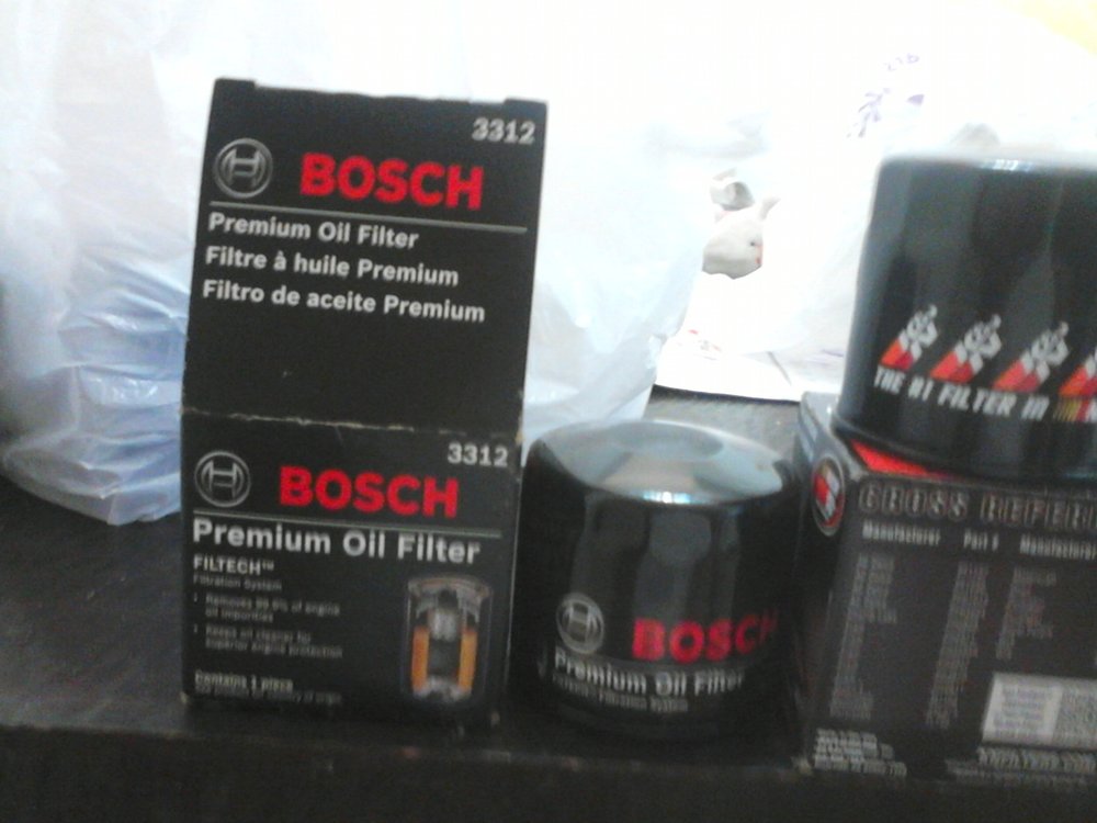

אני מכיר חבר של הוריי, חבר ילדות שהוא וותיק מאוד בתחום הרכב, בעל חנות חלקי החילוף לרכבים. לא מזמן ניגשתי אליו לרכוש שמן סינטטי מלא 5w40 ומסנן שמן להונדה. יש לו הכל במלאי, כל מה שאני יבקש הוא יביא לי אפילו בהזמנה מיוחדת.
בנוסף למסננים סיניים, מסננים של MANN ועוד כל מיני חברות, הוא מחזיק במלאי גם מסננים מקוריים לכל סוגי הרכבים. שאלתי אותו מה הכי טוב להונדה והתשובה שלו הייתה חד משמעית- רק מקורי.
הבן אדם מאוד מקצועי, בתחום בערך כמעט 40 שנה ואם הוא אמר לי דבר כזה- אני סומך עליו. כמה כבר עולה מסנן שמן מקורי? 90-110 שקל? זו לא הוצאה גדולה אחת ל 15000 ק"מ, אפילו אם אתה משוגע כמוני שמחליף שמן לפעמים אפילו כל 7500 ק"מ.
כפי שכתבתי לא אחת בפורום דיטיילינג ופורומים נוספים- היקר יותר הוא לא בהכרח הטוב ביותר. גם אם יש פילטרים יקרים יותר הם לא בהכרח טובים יותר מהמקורי, והחברות יכולות לטעון עד מחר שהן יותר טובות אבל זה לא בהכרח מה שנכון.

בפורום הונדה גם אמרו אותו הדבר, הם אמרו שהרכב שלו הורכב פילטר של K&N, נורת השמן כבתה כשניה לאחר ההתנעה כאשר פילטר מקורי של הונדה, הנורה כבתה אחרי מאית השניה ממועד ההתנעה.
אני אישית, כמה שהתעצבנתי, קניתי מקורי ב120 שקל כולל מע"מ ממוסך ארתור בירושלים.
עכשיו אני רגוע.

יש גם לבוש(BOSCHׂ) דגם להונדה. ניתן להשיג ע"י לדיקו. במחיר סביר ואיכות אני מאמין טובה.
יש ויש.
בארץ כשמתכוונים לפילטר תחליפי אז לרוב מדובר בפילטר הכי זול שניתן לרכוש, בדיוק כמו מהדוגמה שנתן חנן, כזה בלי אבא ואמא, מתפרק, שחוץ מזה שהוא נראה כמו פילטר הוא לא באמת פילטר.
מצד שני יש פילטרים מבתים טובים שככל הנראה יעשו עבודה לא פחות טובה מהפילטר המקורי, אבל לצרכן אין כל דרך לדעת את זה.
אם FARM הוא יצרן OEM של חלק מקורי של הונדה לא הייתי חושש. יכול להיות שיש ל FARM גם ליינים זולים ופשוטים, אבל כאשר מדובר במוצר מקורי אפשר להיות סמוכים ובטוחים שהכל יהיה בסדר.
