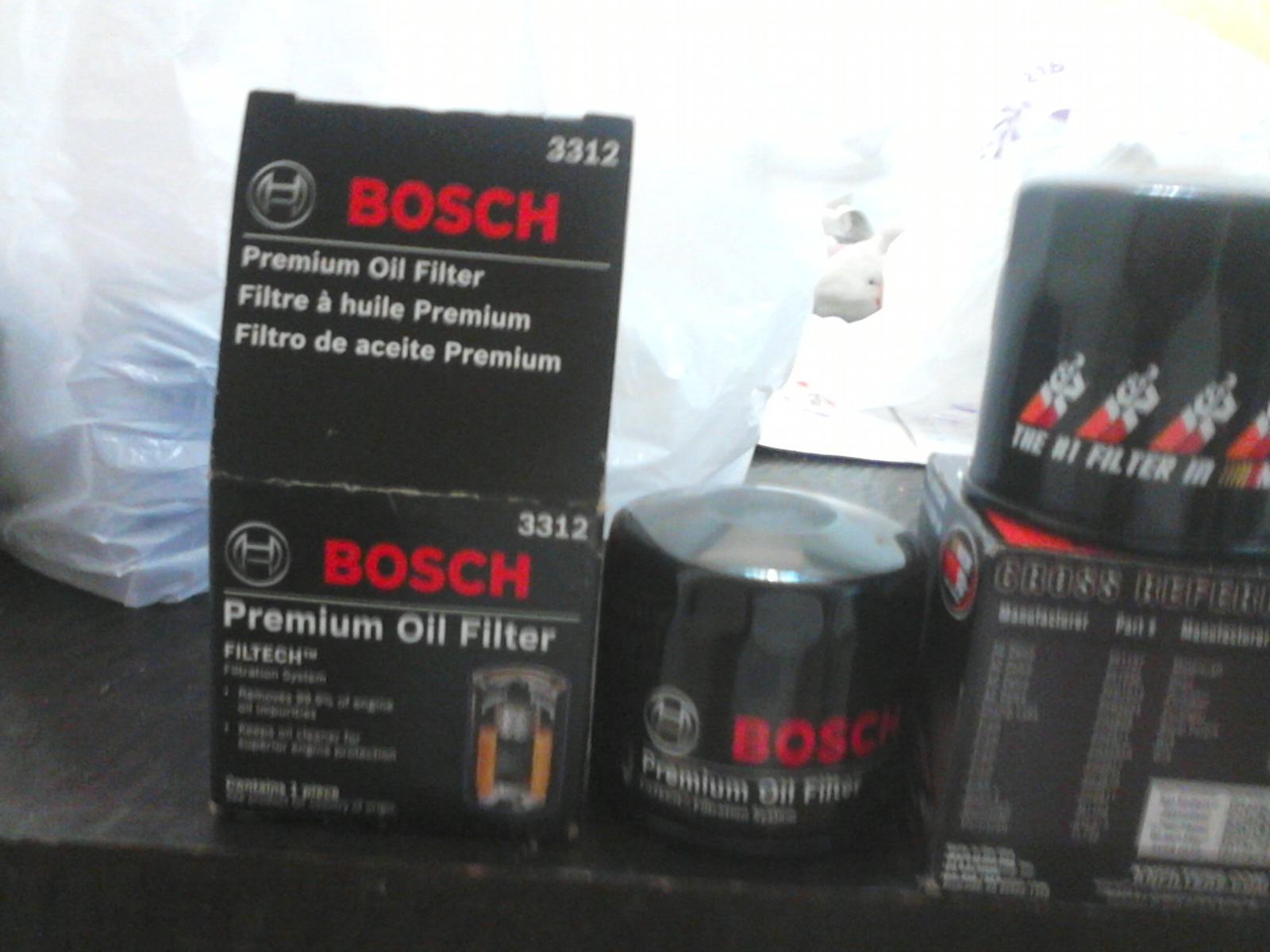

היום הגיע מארה"ב
רשום עליהם שהם מיוצרים בארה"ב והבוש מבטיח 99.9% של הצלחה בניקוי שמן.
הK&N מבטיח להיות המוביל במירוצי נסקר.
האם יהיו טובים?
ימים יגידו.
ההחלפה הבאה עוד 4 אלף ק"מ.
