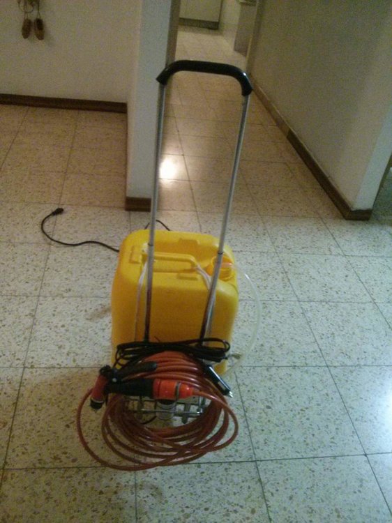

ג'ריקן 20 ליטר +קיט משאבה חיווט וצנרת מעליאקספרס+אקדח קצף לפריווש.
הערכה באה עם אקדח רגיל,זורקת מים עד 10 מטר.5 ליטר לדקה.
ג'ריקן מהום סנטר
אקדח קצף גם כן מעליאקספרס
העסק עובד מצוין.
ג'ריקן מהום סנטר
העסק עובד מצוין.

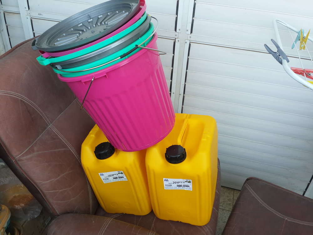

עשיתי פריווש עם אקדח הקצף שהכנתי בבית +מילאתי דלי ב3-4 גלונים (כיוון ששמתי בו 2 גריט גארד וקו המים היה צריך לעבור אותם) מים נקיים אותם שפכתי מהג'ריקן לצורך שטיפת הכפפה.
הורדתי מהבית בנוסף עוד דלי עם 12 ליטר מים ושמפו לצורך שטיפת הרכב.
המים לא הספיקו לי.נאלצתי למלא שוב את הג'ריקן עד הסוף,על מנת לשטוף את הרכב מהשמפו-גמרתי כמעט את כל המים.
בנוסף היו לי ברכב עוד 2-3 בקבוקי ליטר וחצי איתם השתמשתי לצורך שטיפת החישוקים בשפריצר לחץ 2 ליטר.(אחלה דבר).
את המים עם השמפו שפכתי לדלי שלישי לצורך מירוק החישוקים עם מברשות תואמות.
בדיעבד יכולתי להשתמש במים שבדלי לשטיפת הכפפה לצורך שטיפת החישוקים.
הבעיה שאינני שוטף בחניית הבית,אלא נוסע עם כל המים והציוד מרחק של כמה מאות מטרים לאזור מבודד ומוצל.
אין שם מקור מים לכן אני נאלץ לקחת את כל הציוד והמים לשם.(לא כזה נורא עם בגז' 530 ליטר).
שטפתי שטיפה מסורתית רק פעם אחת לכן לא היה לי כל כך נסיון וכמות המים לא הספיקה.נאלצתי לאחר הפריווש לנסוע להביא עוד ג'ריקן ובנתיים הסבון מהפריווש התייבש על הרכב.
נראה לי שהאקדח שטיפה EZJET שהשתמשתי בו בזבזני במים.פעם הבאה אנסה עם האקדח שמגיע עם הערכה עצמה.
בכל מקרה שרפתי אולי שעה על הקטע הזה והחלטתי שלא יהיה יותר.
אי לכך ובהתאם לזאת,(ולאחר שבדקתי שהכל נכנס, כן?:-)) הצטיידתי בעוד ג'ריקן.
