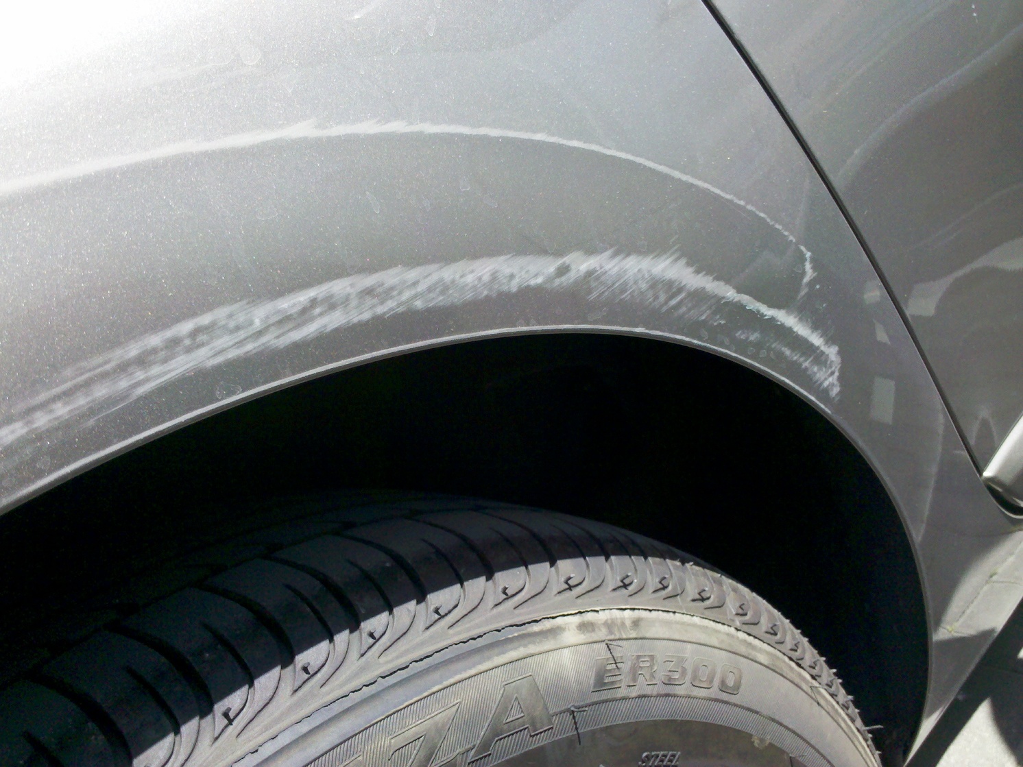

הי חברים,
2014-03-31_12-39-39_117.jpg2014-03-31_12-39-10_485.jpg2014-03-31_12-39-50_589.jpg2014-03-31_12-37-29_236.jpg2014-03-31_12-39-00_431.jpg
לצערי שיפשפתי את הרכב בקיר החניון בעבודה תוך נסיון התחמקות מרכב שהפתיע בסיבוב ממול...:?.
צירפתי תמונות,לאחר קריאה בפורום הבנתי שכדאי לנסות בתור התחלה פוליש ,אך אני לא סגור על זה.
כמו כן אין לי נסיון בסוג כזה של עבודה ואני חושש לעשות נזקים, שקלתי גם להזמין ערכת תיקון שריטות מ PAINT4U,אך איני בטוח שזה מתאים למקרה שלי.
ביצעתי חיפוש רלוונטי אך אני מעדיף תשובות המתאימות למקרה הספציפי שלי.
אשמח לייעוץ מבעלי הניסיון .
תודה
ניצן

פוליש ישפר את המצב באופן משמעותי,תקנה את הכי זול שיש (No7) ותנסה איתו.
סיכוי גדול שהנזק יעלם לחלוטין.
שברולט אופטרה 07 > קיה פורטה 10 > קיה פורטה 11 > ניסאן סנטרה 17 > קיה ריו 18 > סיאט איביזה 12 > סיאט ארונה 21
זה ניראה כאילו ירד הצבע,אם זה כך פוליש לא יעזור.
מהיכן אתה בארץ?
תצטרך לנקות את האזור ולאחר מכן לבצע פוליש ידני.
כמו שאמרו מעלי תתחיל עם הפוליש הפשוט ביותר ואיזו מטלית כותנה או חולצה ישנה.
כמובן שתוכל לקנות פד פוליש ייעודי ואף פולישים איכותיים יותר אבל בכל זאת הייתי מתחיל עם הזול ביותר במקרה שלך.
עושה רושם שהצבע על הרכב שייך לקיר אז יש סיבה להיות אופטימיים..
אם אתה מאזור חדרה דבר איתי בפרטי ואעזור לך.
תעדכן

תודה לעונים,
קראתי שהNO7 הגס,הוא גס מידי ועלול להשאיר שריטות.
מה הדיעה על ה ULTIMATE COMPOUND למטרה הנ"ל?
האם ניתן להשתמש בפד ספוג צהוב סיני זול(ברשותי כמה שקיבלתי מEBAY-הזמנתי לצורך ישום בפנים הרכב)
או שעדיף פד יעודי כתום?
איך עלי לנקות את המקום עם מים ושמפו ,עם QD?(יש לי של מקגווירס) או עם IPA?
קנוורט תודה, אך אני מהמרכז(לוד).
אגב הרכב הוא רנו פלואנס,צבע בז' מטאלי.
איך נחשבת קשיות הלכה שלו?
אני מלוד, תגיע אלי ואנסה לעזור לך עם חומרים שלי ללא עלות. (אבל אהיה רק אחרי החגים באזור)
יש סיכוי שפוליש יוריד את הרוב.
אם אתה עובר באזור חולון אני אמסור לך ה NO7 העדין שיש לי ללא עלות, נראה שהוא יכול לשפר את המצב משמעותית.
במידה ופוליש לא ישפר את המצב תצטרך לצבוע ב 2 אפשרויות או את כל הכנף או עם מכחול את הנקודות הבעייתיות (הדרך השנייה יותר חאפרית ופחות מומלצת).
או שתצטרך לחיות עם זה, או שאתה לא מעוניין לחיות.
Miata ND2
השאלה כמה כסף אתה מעוניין להשקיע. אפשר לנסות עם שלייף סבון או פוליש אגרסיבי, אבל זה רק יטשטש. האפשרות הטובה ביותר היא צביעה אצל פחח. אני לא הייתי מזמין ערכות משונות מהרשת, זו לא סריטה עדינה שקל להוריד.
אם אתה עובר באזור רחובות, שלח ה"פ ואני אוריד לך 90% מהנזק...
זה נראה הרבה יותר גרוע ממה שזה במציאות.
חברים,
מבקש עזרה מבעלי הנסיון.
חשבתי על אפשרות להשתמש בפוליש Scholl Concepts
http://www.schollconcepts.com/en/company_polish.html
השאלה איזה רמת חיתוך כדאי לי להשתמש, זה מתחיל מ S0 עם רמת חיתוך 6/6 עד שריטות 1000 GRIT.
S3 1500 GRIT רמת חיתוך 4.5/6.
ויש את הS17ּ+ עם רמת חיתוך 3/6 1500 GRIT.
כתוב שעבודה עם החומר יכולה להחליף פעולת SANDING.
ככל שרמת החיתוך יורדת הGLOSS יותר גבוה.
תודה לעונים
ניצן
קומפאונד יעלים את השפשוף כאילו לא היה. ממליץ על הקומפאונד של מגוואירס ultimate compound, עושה עבודה נהדרת...
