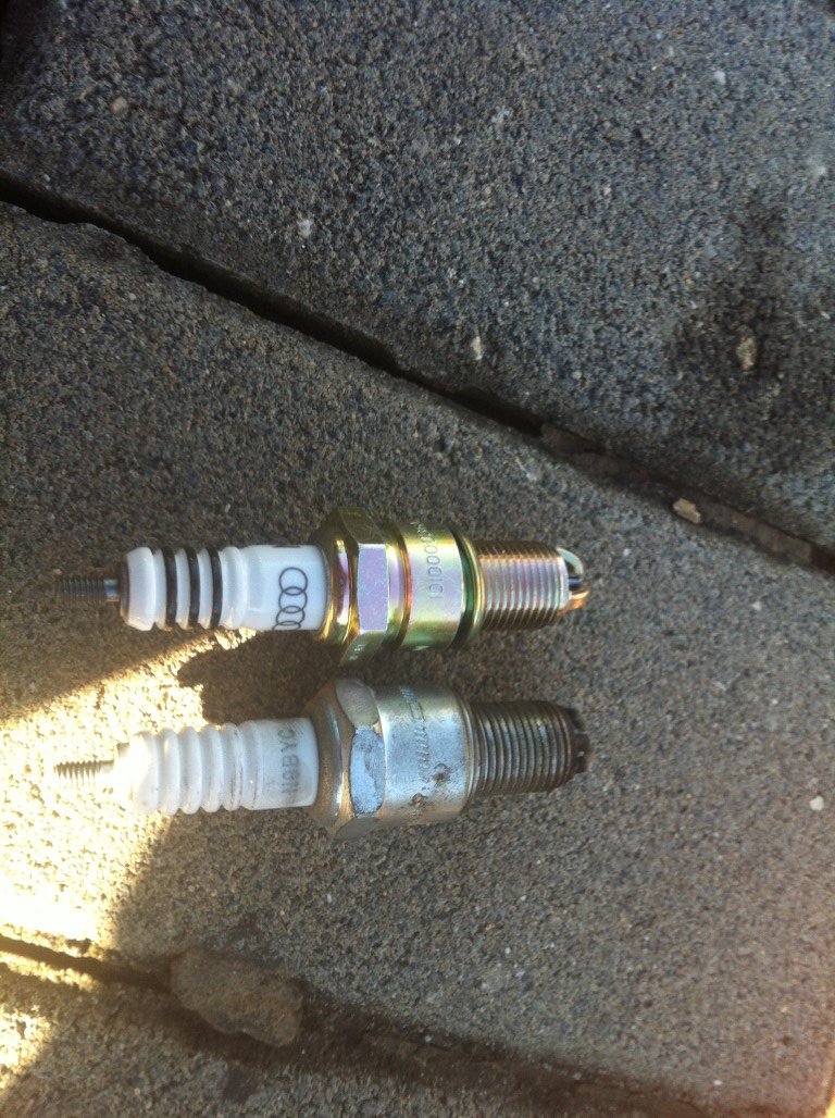

צירפתי תמונות של הפלאגים שהיו ברכב , אלה בתמונה בצד ימין , והפלאגים החדשים שהורכבו בצד שמאל .
האם הפלאגים שהוחלפו מתאימים לרכב , לפי התמונה - הישנים שהיו ברכב הם בצד ימין .

תמונות של הפלאגים , הישנים שהיו מורכבים ברכב - בצד ימין בתמונה , החדשים בצד שמאל בתמונה .
