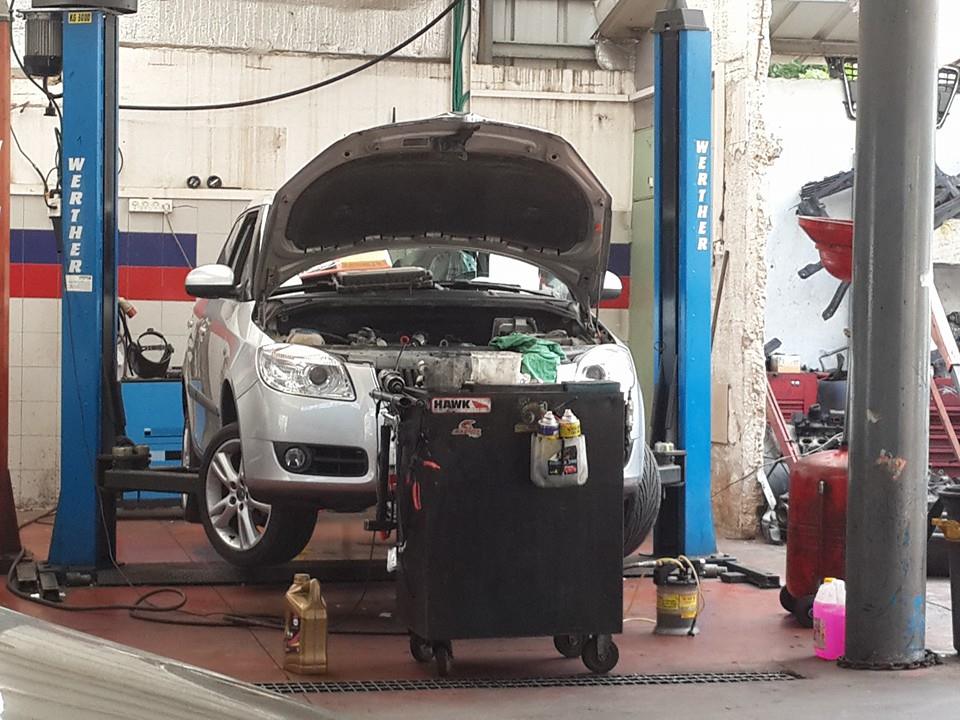

שכחתי איזה שמן זה היה (הטיפול היה לפני כמה חודשים), אבל הנה תמונה שצילמתי במוסך ורואים את הג'ריקן שמן מונח על הרצפה לפני ששפכו אותו פנימה. מזהים איזה שמן זה?
