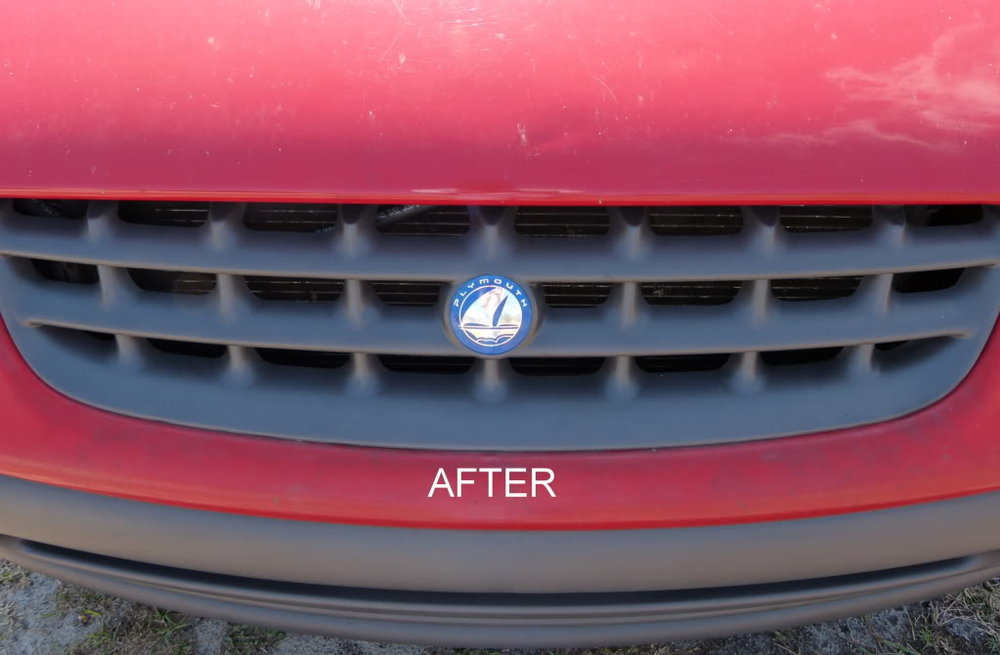

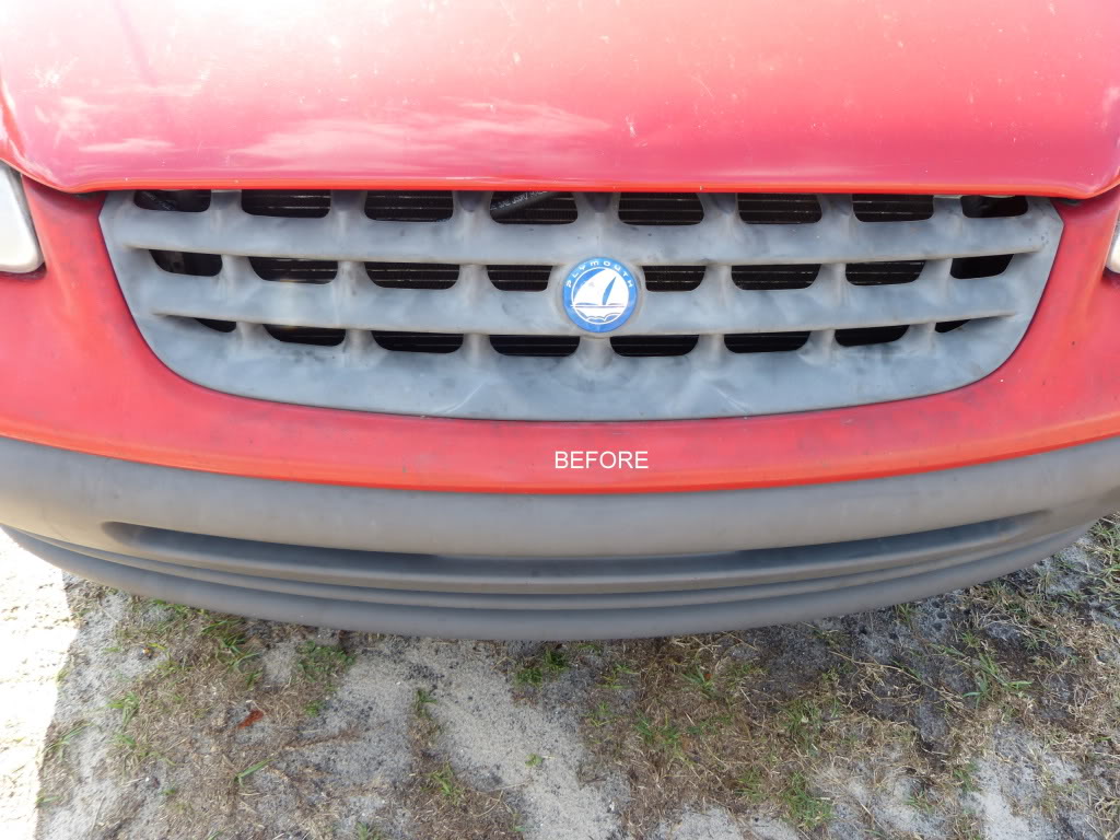

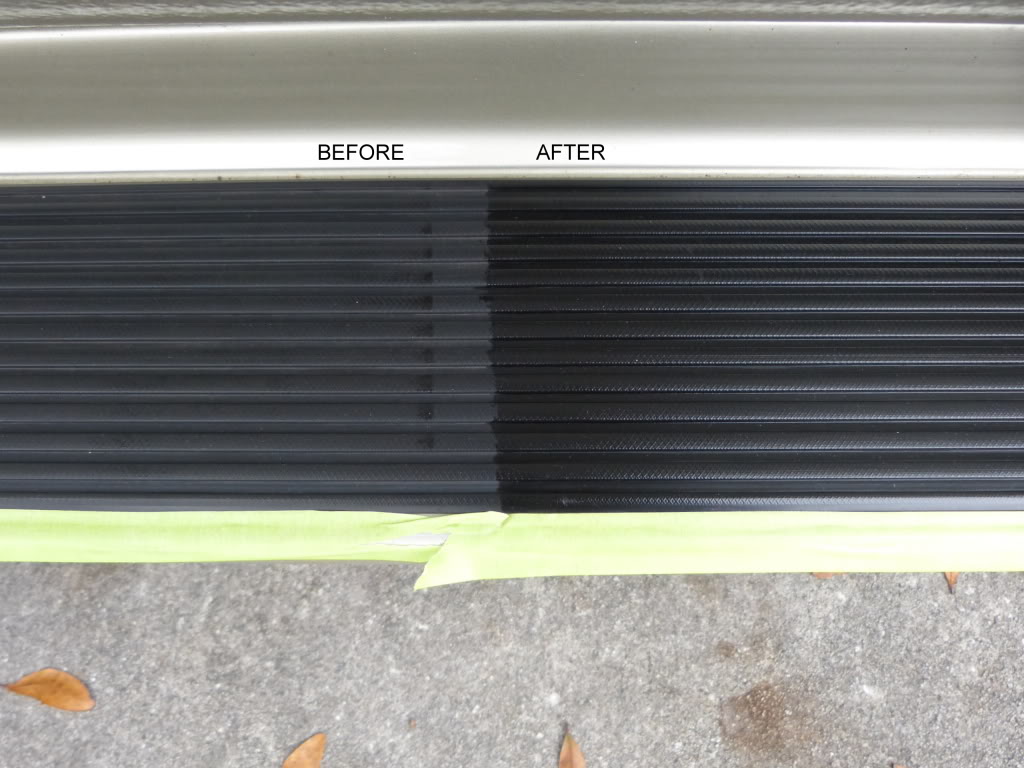

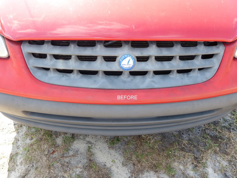

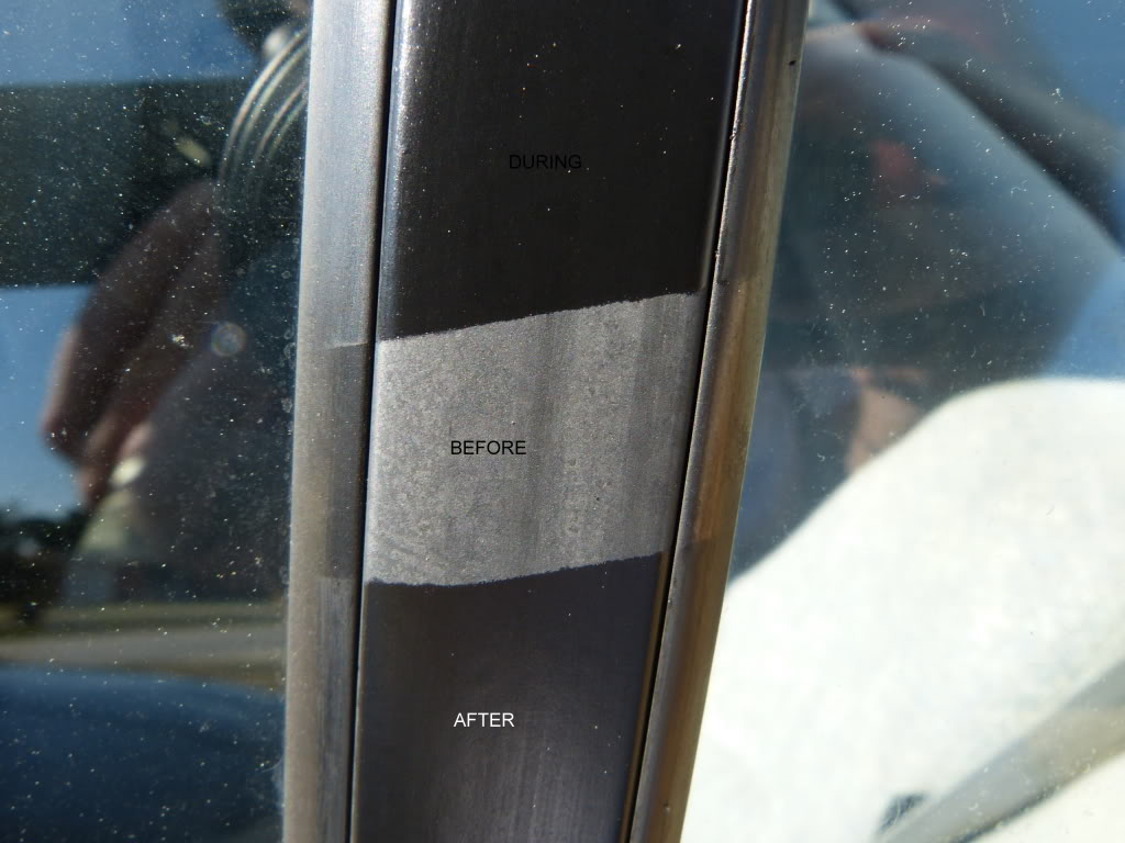

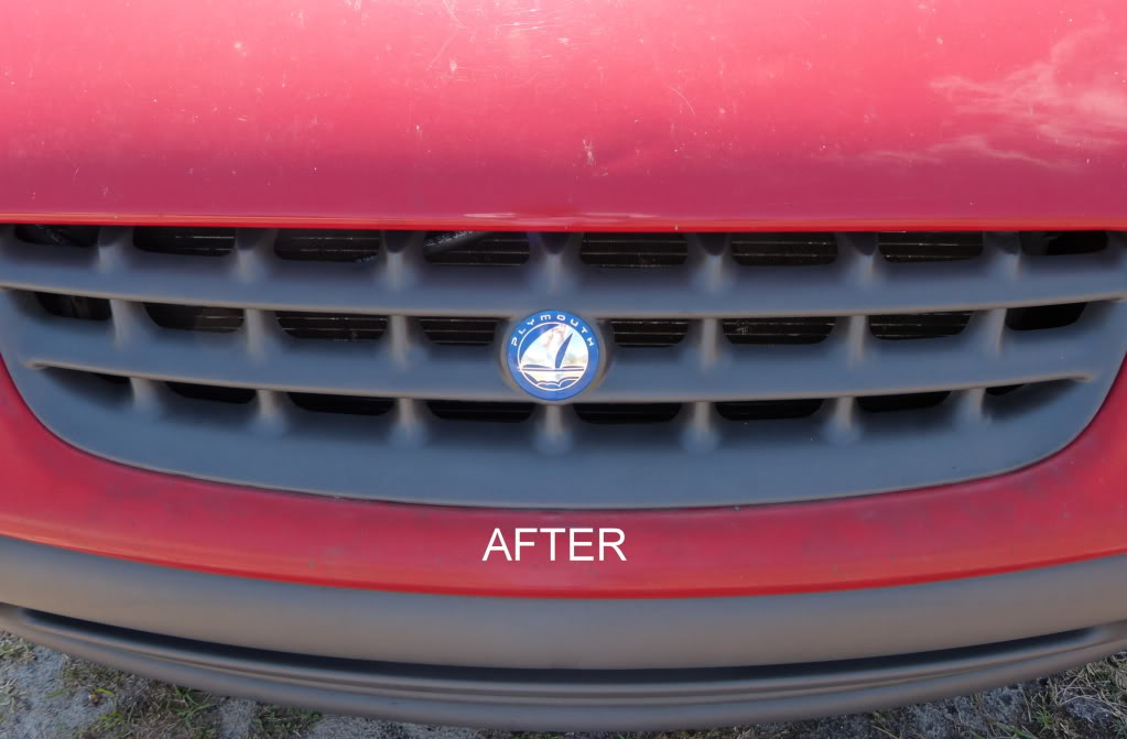

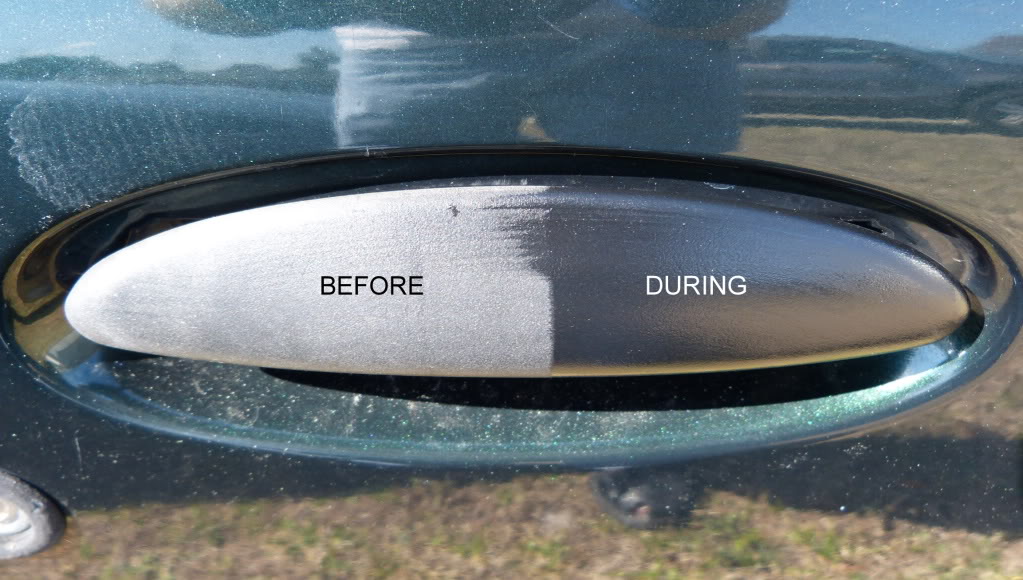

דבר שני, דע לך שקיימים היום מוצרים מעולים שיודעים "להחיות" את המראה של חלקי הפלסטיק, פגושים, מראות, פסי קישוט והגריל.
אני התנסתי בכמה מוצרים שונים וכולם נתנו תוצאות לשביעות רצוני, מוצרי דגל איכותיים יצליחו להחזיק מעמד כמה חודשים טובים לכל הפחות ועד לשנה ויותר.

דוגמא למוצרים כאלו
Gtechniq C4 (היצרן טוען שזה יחזיק כשנה, יש כאלה שטוענים שזה מחזיק 18 חודשים ללא מאמץ)
CarPro DLUX
303 Aerospace Protectant
Carplan Black Trim
Carplan Flash Dash
Chemical Guys Bare Bones
opti bond
Brings Black Back
ultima tire & trim, טוענים שהוא ממש מעולה. (אני אקבל אותו עוד חודש בערך ואדאג לעדכן)
גם למגיוורס יש מוצרים נחמדים שיעשו את העבודה.
מצרף לך תמונות אקראיות שמצאתי ברשת שתבין עד כמה המוצרים האלה איכותיים.

הרשימה אקראית, שלפתי אותה מהזיכרון שלי ואין משמעות לסדר, יש עוד כמה מותגים ששכחתי להכניס אבל אלא נחשבים מאוד פופולריים, (במקרה יצא שהראשון הוא מוצר מאוד יוקרתי).
לדעתי אין דבר כזה הטוב ביותר בשום קטגוריה.
מוצרים אלו משחזרים את הצבע וגם מגנים עליו, אין שום צורך למרוח מעליהם מוצר אחר.
ניתן ליישם אותם בטיפול השבועי אבל אין בכך שום צורך.
הגיוני יותר ליישם אותם אחת לחודשיים או אפילו אחת לשלושה חודשים ויותר. יש מוצרים שיהיו עמידים לתקופות של שנה. ואז מיישמים אותם אחת לשנה.
אפילו הזולים ביותר יתנו הגנה בסיסית של חודש לכל הפחות לפי דעתי.
על איזה חומר מדובר שמרחו על הפלסטיקה בתמונות?
אני חושב Brings Black Back, ייתכן ואני טועה.
אבל זה באמת לא משנה. אותם תוצאות יפות ומרשימות מתקבלות על ידי מוצרים אחרים גם כן.
