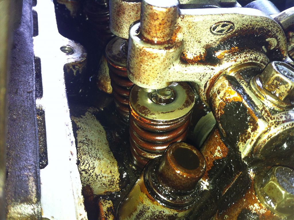

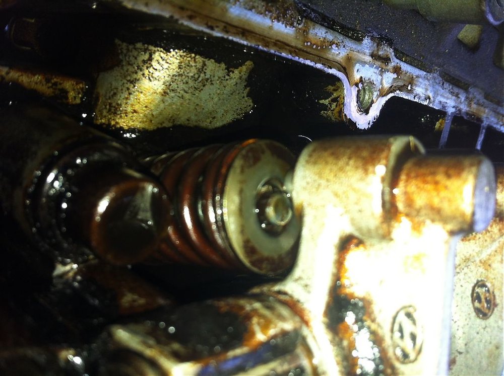

לאחר מכן שוב אותו סיפור לאחר חודש-חודשיים. הפעם האחרונה הייתה לפני שבועיים, ואז כבר נמאס לי והחלטתי לפרק מכסה שסתומים כדי להסתכל לפחות חיצונית על הגומיות והשסתומים.
מהסתכלות זריזה שלי, נראה כאילו ה"נוקר" השמאלי ביותר לא יושב טוב ולא נותן מכה על קצה השסתום, אלא על ה"שייבה" שמסביבו. (ניתן לראות בתמונות המצורפות)
הנוקר השלישי משמאל גם הוא לא יושב בדיוק על קצה השסתום אבל בצורה פחות דרסטית מהקודם.
שני השסתומים האלו והקפיצים שלהם נראים כאילו יושבים קצת בזווית ביחס לשאר.
סגרתי הכל והחלטתי לדבר עם אורן, קבענו להיפגש לבדיקה.
הגעתי אליו, הוא פתח מכסה שסתומים והוריד את הפסנתר, והפעם כבר נראה בבירור מה קרה, שני מובילי השסתומים הנ"ל התפוררו לחתיכות שאורן שלף בעזרת מגנט. השסתומים עצמם כנראה התעקמו ושברו את המובילים בדרך.

שסתומי יניקה. אין עוד תמונות לצערי, התמונות היחידות הן אלה שצילמתי כשאני פירקתי את המכסה.
